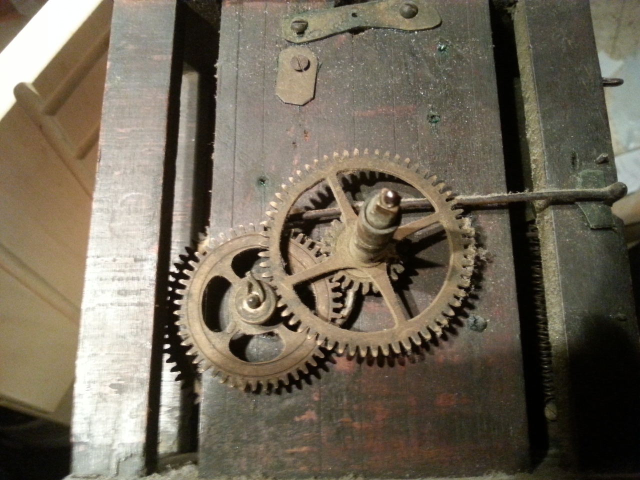

Здравствуйте! Помогите пожалуйста ещё по одному вопросу.
Я посчитал все зубья в системе хода
Блочное колесо 48
Промежуточное колесо 70
Триб промежуточного колесп 6
Анкерное колесо 42
Триб 6
Посчитал по формуле (2х70х42х48)6х6)
Вышло 7840 колебаний в час или 130 в минуту.
Какая это примерно длина маятника?
У меня есть часы с маятником 31 у них написано 120, значит 130 - маятник короче 30 или 130 нужно ещё разделить пополам и тогда будет 65 и маятник 60 см?

Добрый день!
На механизмах Kienzle есть маркировка 25 / 132 1/2.
Т.е. для Вашего механизма должен быть маятник длиной 25 см .

Спасибо, но это какие-то странные часы - у них минутное колесо за один час делает не полныц оборот, а половину оборота. На нём не два спусковых пина боя - как в обычных часах, а четыре. И это ходики на дкревянных платах, то есть, четвертного боя там быть не может. И вообще кому нибудь попадались такие часы, у которых минутное колесо делает половину оборота за час? (Не минутная стрелка, а колесо, которое стоит перед ней).

Всё там правильно, минутный триб делает при этом один оборот, так как он имеет соотношение 1/2 Вот Вам и четыре пина. Привод от вексельного колеса, я Вас правильно понял или через паразитное?

Вроде бы правильно. Вот картинка. И это значит, что результат количечества колебаний, который я вычислил, нужно разделить на два?

По идее да.

А вообще-то, длина маятника вычисляется по простой формуле
L=4600/N²
Где N - количество полуколебаний в минуту.
Например для Junghans с количеством полуколебаний 104 1/2
L= 4600/104.5²=4600/10920=0.421 м. или 42.1 см.

Но тогда маятник выходит метр. Метр, Карл! Ходики с метровым маятником?!

Ну с метровым у меня не было, а вот с сантиметров 80-90 был как то, может даже до сих пор в гараже где лежит. Даже может и с метровым есть, трёх четвертной, всё руки до него не доходят.

С других форумов выясняется, что таки да, бывают ходики с метровыми маятниками, которые рабртают с гирями по 2.2 кг. А я пытался запустмть эти часы с гирей 800г. И когда они не пошли, стал гнуть анкерную скобу....
