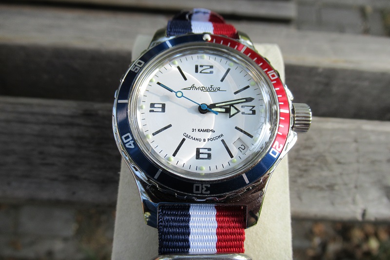

«Амфибия» 120847: фэшн из олдскульного дайвера
Однажды мне захотелось попробовать механический дайвер. Выбирал между старым Mako (с пушером) и несколькими Seiko, но вдруг пригляделся к «Амфибиям»… И всё было решено, потому что «Хватит кормить иностранных рабочих!».
Среди бешеного количества «Амфибий» я искал компактную, с календарем и лаконичным цифером без рисунков, а в целом – «не как дедушкины часы». Идеально подошла 120847. Вот она из коробки:

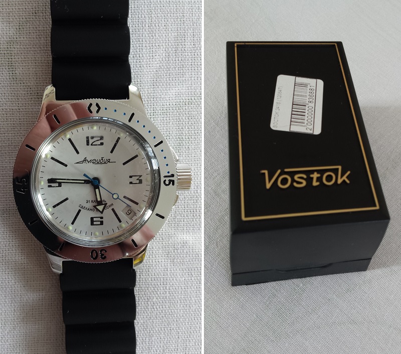

Часы стоили меньше 4000 р. и оказались очень хороши для этой суммы:
• мануфактурная механика;
• WR 200m, завинчивающаяся головка, противоударность;
• автоподзавод + ручной завод;
• дата + быстрый перевод даты;
• мягкий и бархатистый каучуковый ремешок;

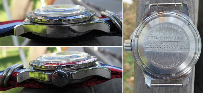

• четкие грани корпуса, аккуратная полировка «в зеркало» на лицевой стороне и торцах и сатин сзади.

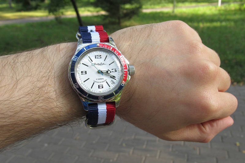

Но кто же носит классическую «Амфибию» прямо из коробки? Ее фишка – кастомизация. Легко и дешево меняются безель, стрелки, циферблат, ставится прозрачная задняя крышка и т.д. Покупаешь часы с тем прицелом, что треть внешних элементов – сразу под замену

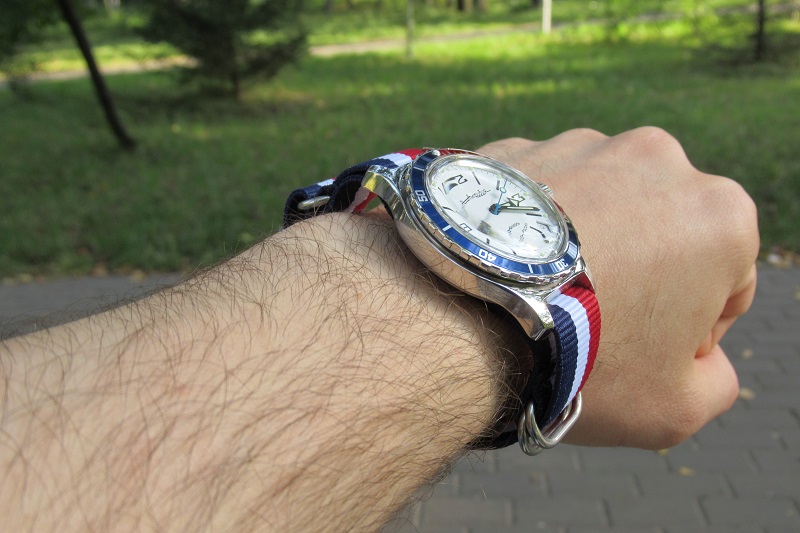

Я хотел серьезные внутри, но нарядные снаружи часы а-ля Daniel Wellington – с белым циферблатом и цветными (синими) акцентами. У «Амфибии 120847» как раз белый цифер и синяя секунда, а на смену несерьезному латунному безелю сразу пришел мераномовский пепси. С нато-ремешком «флаг Франции» вышло самое то – и под casual в выходные, и даже под белую рубашку по пятницам.
Часы увесистые, но с невесомым нейлоновым ремешком почти не чувствуются. Ремешок, кстати, 18-миллиметровый, а ушки под него немного изогнуты по направлению к корпусу. Часы хорошо сидят на узком запястье 17 см и удобны в быту. Хороша не только посадка, но и циферблат – четкий, резкий, как пуля дерзкий (зачеркнуто) отлично читаемый (еще бы, жирно-черным по белому). Дата мелкая, тоже черная по белому – и хорошо, потому что контрастное основному циферблату окошко даты лично мне кажется неаккуратным.

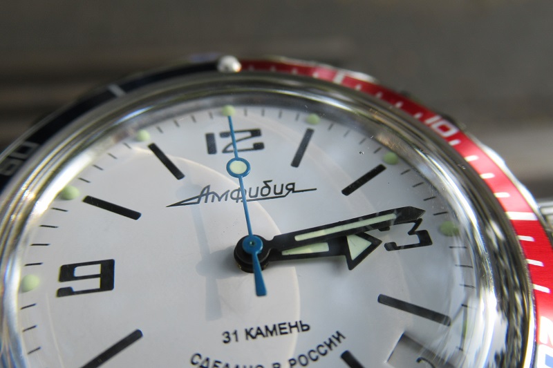

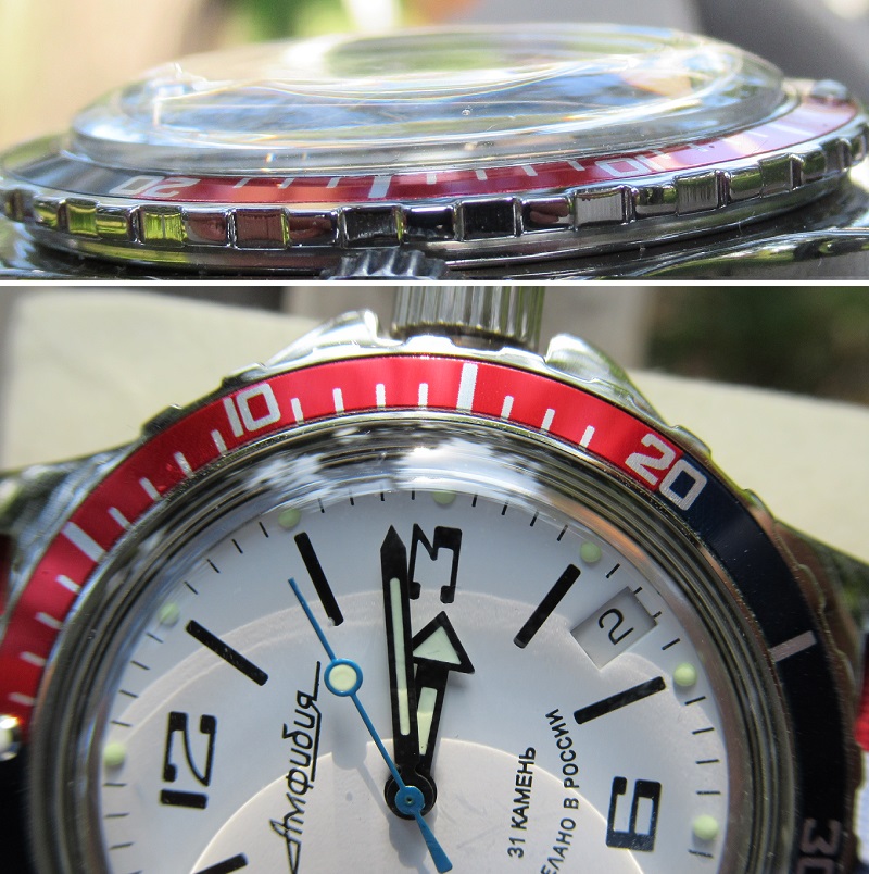

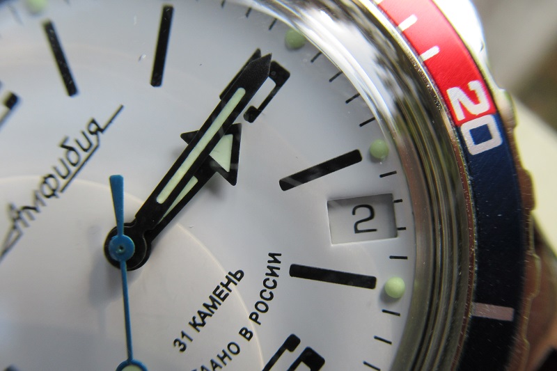

На макросъемке видны огрехи печати (неровно нарисованные края черных элементов) и неидеально вырубленные стрелки. Но в реальной жизни всё выглядит ровно и аккуратно, даже если точно знать места огрехов и всматриваться в них.

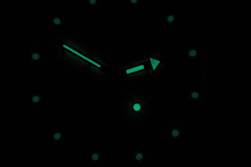

Люминофор нанесен на цифер шарообразными капельками. Винтажно смотрится днем и приятно светится ночью. Кстати, первые часа 4 свет красивый и достаточно яркий, но к утру выдыхается в ноль. Это фото сделано на Samsung Galaxy S4, без всякой длинной выдержки:

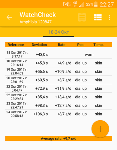

Точность у часов приемлемая – в среднем +9,7 секунд в сутки (замерял в течение недели бесплатным андроидным приложением WatchCheck). Конский разброс от 3 до 13 секунд объясняю нерегулярной ноской: то 12 часов в день, то 4, а иногда заводил вручную и оставлял на сутки.
Автоподзавод хорош: часы пошли, пока я крутил и вскрывал коробку с ними в транспортной компании. За 4 часа носки энергии набирается на весь вечер и ночь. А ручной завод – огромный плюс, если носить часы не каждый день. «Недайверский» двунаправленный безель в обычной жизни тоже скорее плюс, чем минус: дополняет часовой функционал в виде суперпростого таймера.

Первый из них – акриловое стекло. Оно куполообразное, сложной формы и совершенно не защищено безелем. На фото видно и профиль стекла, и искажения светотени и картинки по краям цифера:
Я поцарапал акрил на второй же день, да и в целом негодовал на «дешевый заменитель минералки». Отпустило, когда я узнал, что это от историчности часов, а не от дешевизны. Дело в том, что в 60-е Чистопольскому заводу поручили сделать советские дайверы не хуже швейцарских, не воруя и не покупая патенты. Чистопольцы нашли оригинальные решения, и одно из них – акриловое стекло хитрой формы. На большой глубине оно «расклинивается» и герметизирует корпус. Вынырнув из глубин, стекло лучше заменить. По сути, это копеечный расходник, который защищает сами часы... Но от царапин это знание все равно не защищает (хотя, говорят, их можно заполировать зубной пастой). Кстати, полированный корпус тоже собирает царапки только в путь.
Другой минус – заводная головка. Она здесь завинчивающаяся, двухпозиционная: (1) завод и (2) перевод времени/даты. Головка далеко тянется во второе положение и люфтит так, что с непривычки кажется – сломал. На самом деле это конструктивная особенность, но ощущение хрупкости остается.
Еще, говорят, современные «Амфибии» часто выходят из строя. Но у моих пока что всё хорошо, ттт.
