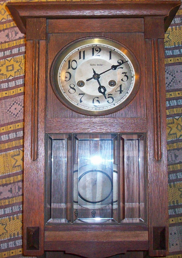

Часы "Gloria" производитель Gustav Becker. Полностью рабочие. На механизме сзади написано р35 ,112, GB-Silesia. Хочется узнать побольше об этих часах. И имеют ли они какую то стоимость. Заранее спасибо.

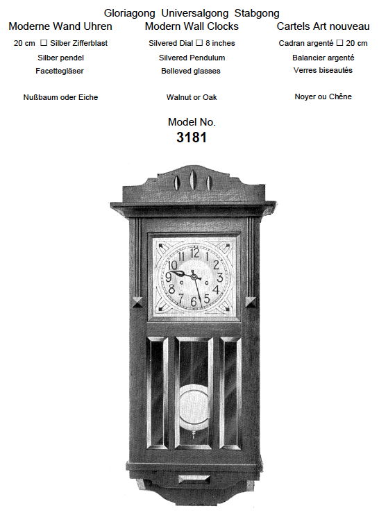

Эти недорогие массовые настенные часы, произведенные фрайбургской фабрикой фирмы GB примерно в 1908-14 годах. Корпус выполнен в стиле позднего "лаконичного" модерна, материал - дуб. У вашего экземпляра не хватает навершия, оно было как на вот этом каталожном фото ниже. P35 - обозначение длины маятника (35 см), 112 - кол-во ударов маятника в минуту. Silesia - условное обозначение удешевленного типа механизма в прорезных платинах.
Стоимость таких часов сейчас около 200$.

Хочу оценить свои часы Gustav Becker. Состояние рабочие.Точность хода высокая.

Ваши часы практически полностью повторяют экземпляр, обсуждаемый в этой теме перед вами. Собственно, все, что было о них написано относится и к вам. Единственное, что навершие у тех часов отсутсвовало, а у ваших оно неродное, от часов в стиле эклектики (т.н лероек). Как выглядело оригинальное навершие смотрите на каталожном фото выше.

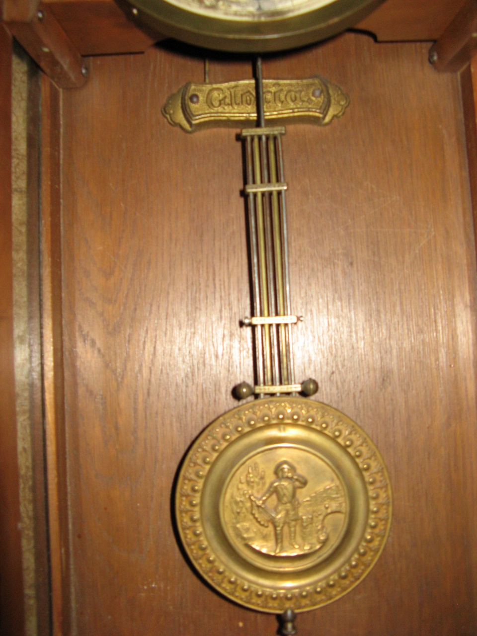

Большое спасибо,Олег.А что можете сказать о маятнике? При оценке это играет какую небудь роль?

Красивый маятник, это давленая латунь. Таких выпускалось довольно много в Германии в интервале 1900-1914 годов. Вероятнее всего, маятник от других часов, от которых перекочевало и навершие. У таких часов как ваши обычно были плоские маятники без рисунка совсем или с простым геометрическим недавленным рисунком. При оценке наличие такого маятника наврятли прибавит что-то к стоимости, так как он не является чем-то необычным.

Уважаемый, Oled,я думаю,что маятник и надпись-резонатор Gloria ,выполнены в одном стиле и смотрятся очень органично.Другой маятник,как в предыдущих часах или в каталоге сюда бы не подошел.Похоже это оригинальная часть. Кстатьи,Вы не знаете сколько может стоить этот барометр?

Я не призываю вас ломать сложившийся образ ваших часов, а лишь утверждаю, что маятник и такое навершие не могли быть от них изначально. А гонг Глория использовался почти 25 лет на очень разных по стилистике часах.
