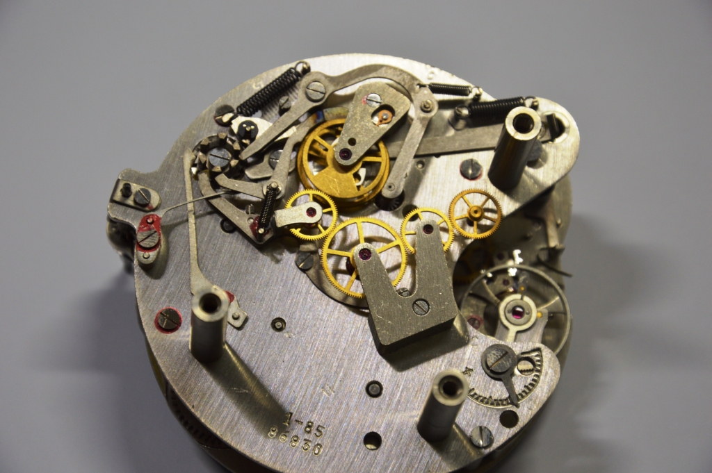

Обычная пружина, которая растягивается
В авиационном хронографе АЧС-1 (кроме самых ранних) почти все пружинки хронографных рычагов цилиндрические, видимо для надежности

Именно такая. Подбираем подходящую по размеру и усилию хз от чего, сверлим отверстия в платине и собачке и зацепляем.
