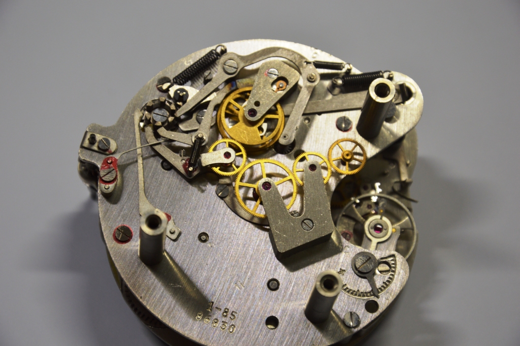

Dima343 23.04.2018 16:07
Вложений: 1
Обычная пружина, которая растягивается
В авиационном хронографе АЧС-1 (кроме самых ранних) почти все пружинки хронографных рычагов цилиндрические, видимо для надежности
Вложение 2175535
Vasiliy K 23.04.2018 16:30
Именно такая. Подбираем подходящую по размеру и усилию хз от чего, сверлим отверстия в платине и собачке и зацепляем.
