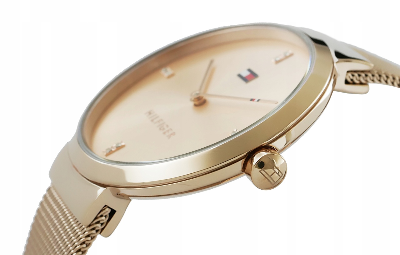

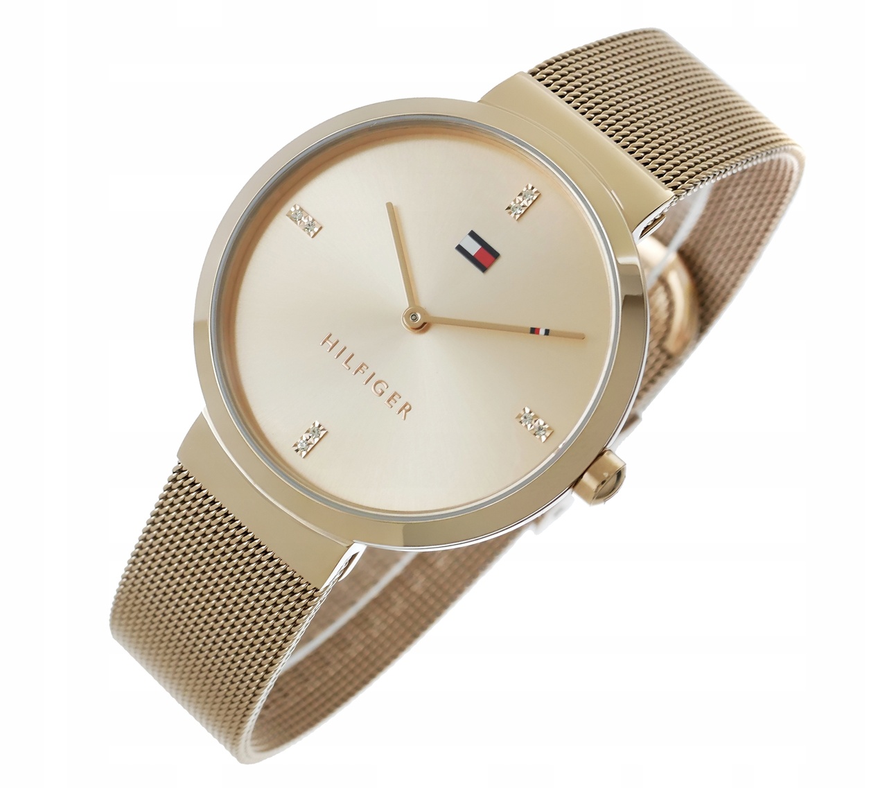

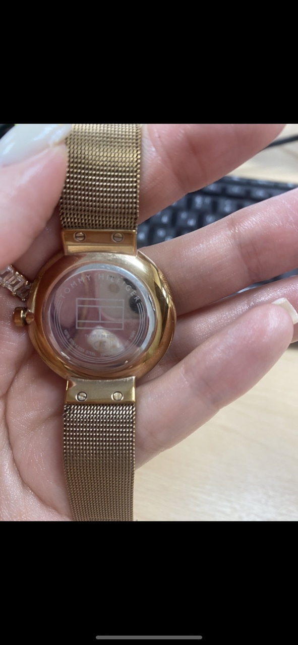

Здравствуйте, подскажите, где можно найти ремень на такие часы? Можно не оригинал. В мастерской сказали. что ремень должен быть со специальными отверстиями под болты, но я нигде такие не могу найти

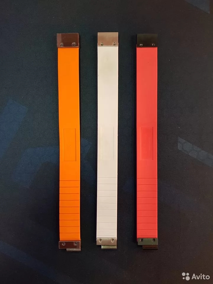

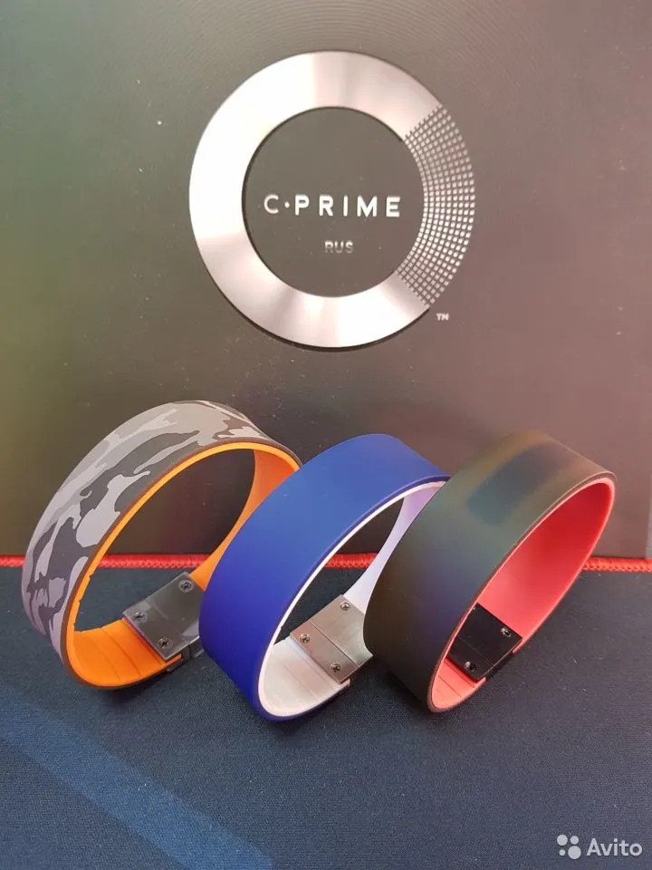

у меня браслет такой. )) не мудрите ничего. ))
купите обычный, какой понравится по ширине этих скоб и толщиной чтобы внутрь впритирку вошёл. выкрутите болты вставите ремень и обратно затяните. болт промнёт/пробьёт отверстие в ремне (по идее у них должен быть острый конец) и он (ремень) там будет держаться.
если смущать будет отверстие в торце ремня, то можно будет резцом просто отрезать часть ремня на длину этого отверстия.
надеюсь понятно объяснил. ))

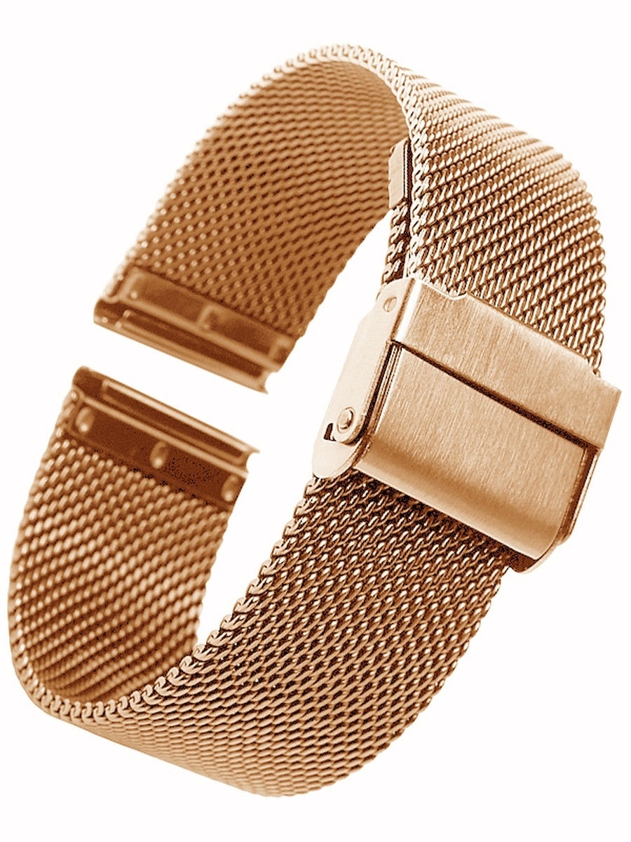

Ну если я закажу такой браслет эти болты не пробьют же его?

вы писали про ремень. )) давайте определимся.
ремень - кожа, каучук, ткань.
браслет - сталь, титан.
тут я тоже не вижу особых проблем. просто высверливаются два отверстия. единственно я затрудняюсь сказать куда с этим обратиться. наверно или металоремонт, или в часовую мастерскую. хотя при наличии тонкого сверла, это любой "безрукий" мужик сделает - вставит этот браслет, иглой наметит места где высверливать и высверлит.
для красоты я б наверно ещё срезал эти петли куда вставляются шпильки.
