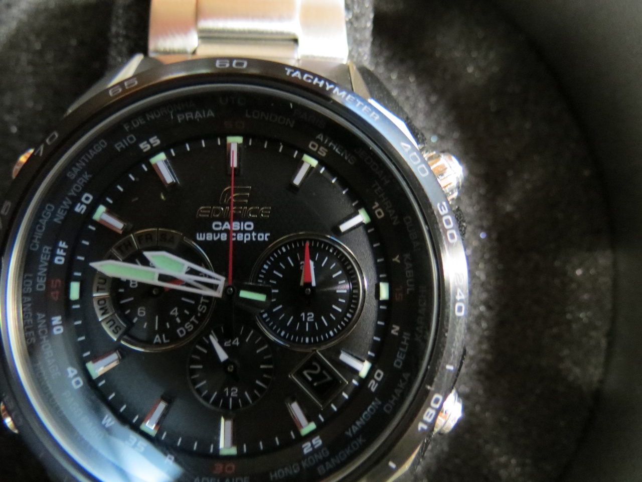

Добрый вечер! Искренне прошу помочь разобраться с данной проблемой: в моих часах на правом мини-дисплее (см. фото) через день после покупки обнаружил неточность хода минутной стрелки этого дисплея, стрелка не доходит до рисок деления примерно на 0,4 от деления. С сервис центр пока не обращался, потому как расхождение менее 0,5 является по ГОСТУ нормой. Прошу помочь, всё-таки покупал Edifice, думал будут точно функционировать.

попробуй корректировку стрелок кнопку D держи и все стрелки корректировать можно, кнопкой C переключения между стрелками. B и D стрелки плюс минус деление)))попробуй может поможет))

попробуйте откалибровать стрелки:
1) В режиме текущего времени зажмите правую нижнюю клавишу до сигнала - перейдете в режим калибровки.
2) клавишей MODE - левая нижняя можете переключать стрелки, которые настраиваете.
3) Правыми кнопками настраивать сами стрелки. Вам надо все выставить на положение 12 - ти часов.
4) Выход из режима калибровки осуществляется левой верхней кнопкой
Да, я откалибровывал ранее около 3-х раз, пробовал и долгой прокруткой сместить стрелку и ровно на 12 сделать, результат тот же, стрелка становится примерно посередине деления. Других способов нет?
Пробовал. Результата нет.
