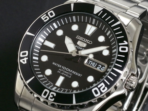

немного оффтоп: посмотрел на фотки и вспомнил, что меня так поразило в сумо, когда их рассматримал в первый раз в руках - сейки пожадничали на ободок вокруг даты, просто краской пропечатан. продешевили на недешевых часах. позор...
даже пятерочный мини-сумо имеет ободок:
"Такую личную неприязнь я испытываю к потерпевшему, что кушать не могу..."
