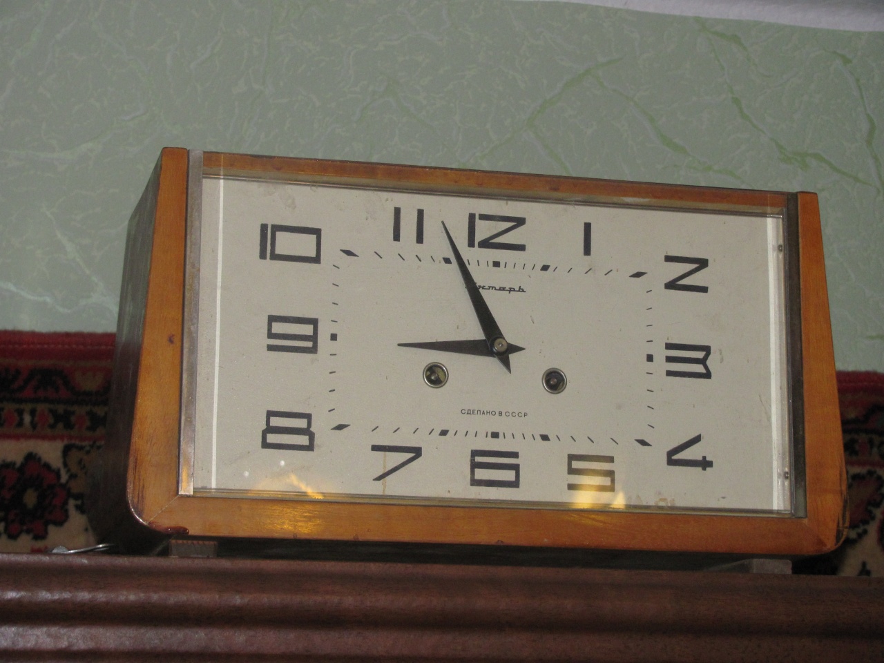

Добрый день!
Помогите, пожалуйста, с размерами стекла на настольный "Янтарь" 1970 г. Какие габариты, толщина, ширина фацетов. Я так понял, что они только по бокам.
Родителям часы на свадьбу подарили, но стекло когда-то разбили и теперь с простым оконным стоят. Решил сделать, а то постоянно царапаюсь при заводке.
Часы такие (фото не мое):

Доброго дня! Стекло 316х170х4 мм. Ширина фаски - 15 мм. "Сход" с 4 мм на 2.5 мм на краю. Фаски только по бокам. С ув.

Лучше у простого оконного стекла края зашкурить, чтобы не царапаться, и всё. У меня такие же часы с родным стеклом, из-за фацетов оно иногда дребезжит во время боя.

Не Василий не соглашусь , фацет всё таки здесь играет роль некой изюминки .
А чтобы не дребезжало , можно и уплотнить разными способами.

Спорить не буду, но фацет не очень заметен там. А уплотнить не так просто, потому что у этих часов стекло для завода и перевода времени вытаскивается из его направляющих.

Василий , у меня тоже есть такой экземпляр (очень приятный тихий бой), часы очень узнаваемы , и без фацета они на мой взгляд многое потеряют.
Уплотнить можно элементарно наклейкой тонкого картона например.

Огромное спасибо kolob!!! Принявшим участие в обсуждении - респект и уважуха. :-)
Хорошо, что не забываете нашу советскую родину. Эти часы рано или поздно попадут в руки или лапы наших внуков, хочется оставить их в том состоянии, как говорят, "муха не сидела".
Насчет дребезга, мне это не грозит - часы в спальне стоят и молотки зажаты, поэтому только тукают. Я бы и рад бой оставить, но жену напрягает.
Дребезжание можно устранить по старым советским рекомендациям: кусочек ластика (стерка по простому) клинышком. :-) Будет аутентично. Еще раз спасибо всем!

Я Вас уверяю - привыкнете за пару ночей , утром очень удобно в темноте на полудреме время определить.

Я то понимаю, а вот у жены от них бессоница. Струны зажаты, но молотки тукают все равно, так что время определяю. В добавок через стенку на кухне настенные по полной программе бьют и еще одни часы в гараже точно под кроватью находятся. :-)

Кстати, по своим посмотрел. Можно немного поджать направляющие, стекло подклинится и не будет дребезжать. :-)
