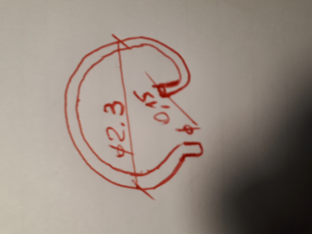

https://photos.google.com/photo/AF1Q...z-p4QWxKnN1ZKv внешний диаметр пружины 2.3 мм диаметр полотна 0.15 мм. Проверил диаметр гитарной струны 0.25 мм.

Обычная пружинка, может подойти с любых часов. Блошиный рынок не поможет?
