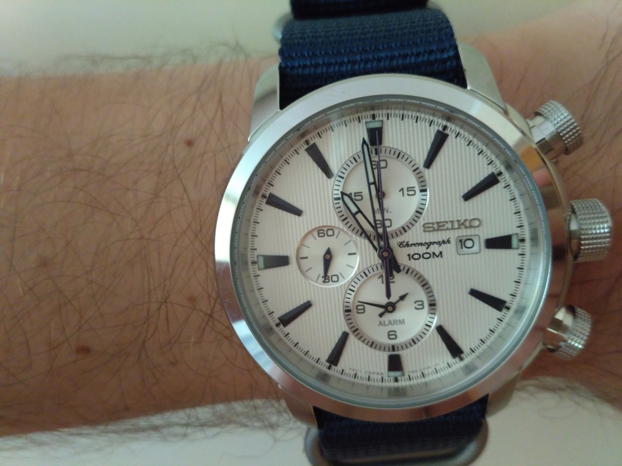

Всем привет.
Подскажите по данному калибру 7T62, стрелки будильника по инструкции должны становиться в одинаковое продолжение с основными стрелками, но этого не происходит, часовая стрелка встает на 3 часа вперед, а минутная на 12 минут назад. Делать все по инструкции но ни как не получается. Часы получил только вчера. На фото видно как это выглядит

Сообщение от Arrrrr Посмотреть сообщение
Всем привет.
Не понятно. В чем проблема? Нажимая кнопку B (под заводной головкой) установить стрелки будильника в положение соответствующее текущему времени. Дальше читать как выставлять время срабатывания будильника.

В том то оно и дело, что я зажимаю кнопку В, стрелки крутятся проходят текущее время и останавливаются через три часа от текущего времени, а минутная останавливается за 12 минут от основной минутной стрелки (это видно на фото из предыдущего сообщения). И продолжают идти в таком режиме
Что значит "зажимаю"? Однократное нажатие кнопки В приводит к перемещению минутной стрелки на одну минуту или нет?

Спасибо всем кто ответил, наконец то разобрался.... Все работает
