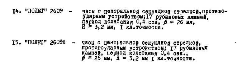

Добрый день!
Предоставляемая информация должна быть проверена, посмотрите ниже.
Хотя, колеса баланса не взаимозаменяемы друг с другом.
С уважением, Душан
2609Н (и все последующие на его базе) был на 0.33 с (21600 пк/ч), а не на 0.4.
Зы, балансы на 2209 и на Делюкс таки одинаковые???
Привет!
И мне так помнится, что там частота выше по сравнению с базовой.А именно 21 600 вместо 18 000пк/ч.

Душан,
При всем уважении к Вам не дезинформируйте коллег. Балансы на Полет 2409, 2415, 2609, 2609н и 3017 все абсолютно разные. Разве что у последних четырех плоский волосок. Частоты колебаний у Полета 2609 "косынка" и 2609Н " балалайка" разные, 18000 и 21600 соответственно. Был еще очень экзотический вариант 30 камневого механизма 2616 с частотой 19800.

Сообщение от dmvt1 Посмотреть сообщение
Дмитрий,
Прежде всего, вы должны научиться читать правильно. Я привел цитату из советского каталога взаимозаменяемых узлов и деталей часов, выпуск 1975 года.
Там, без любых претензий ясно сказано что является взаимозаменяемым а что не. Если в каталоге случился опечатка, это не моя вина, а института НИХТИБО.
Прошу вас, сократите.

Сообщение от Odissey Посмотреть сообщение
Однако Вы вызвали сомнения в знаниях и опыте коллеги ,который ежедневно сталкивается с такими часами.И ,притом привели неверные сведения из каталога. Прошу вас не обижаться! При всем уважении.
Добрый вечер!
Нет, я обратил внимание к несоответствию данных приведенных Дмитрием, к данным в каталоге. Причем, все данные из каталога верны, кроме числа п-к/ч механизма Полет 2609Н, что мы обсуждением утвердили.
