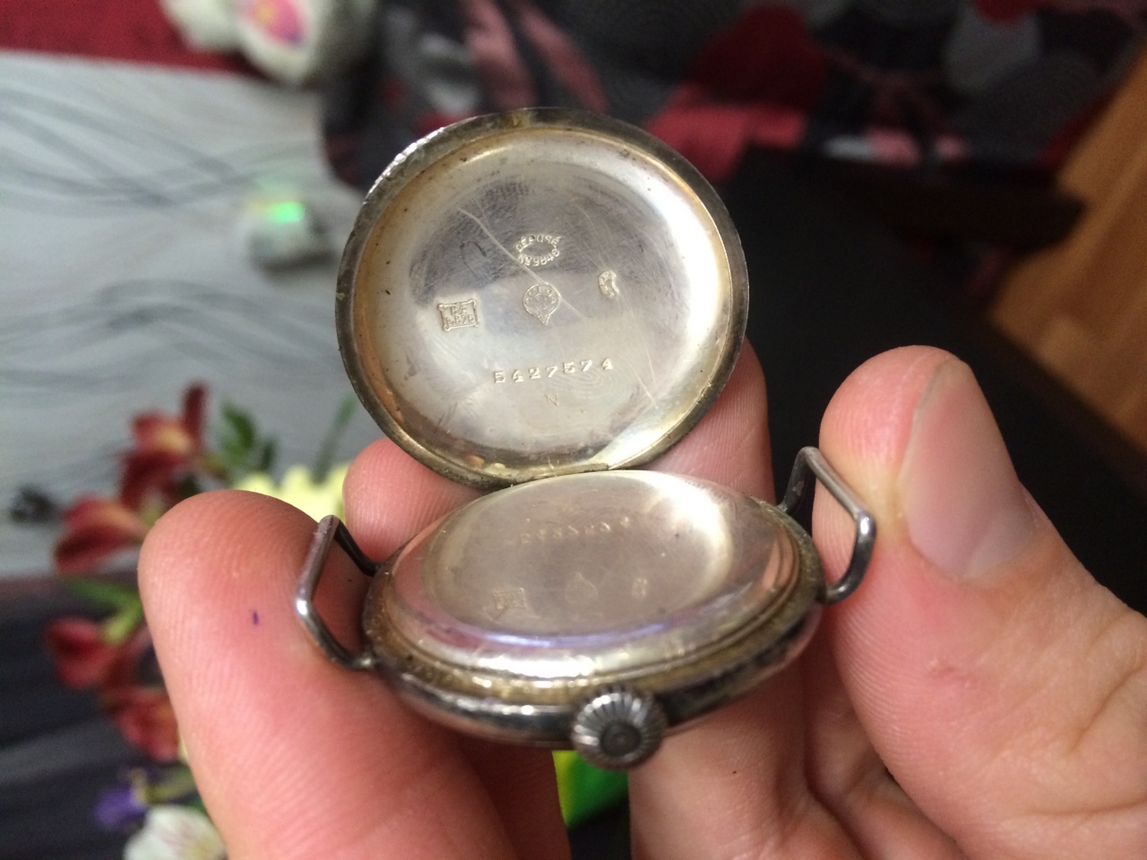

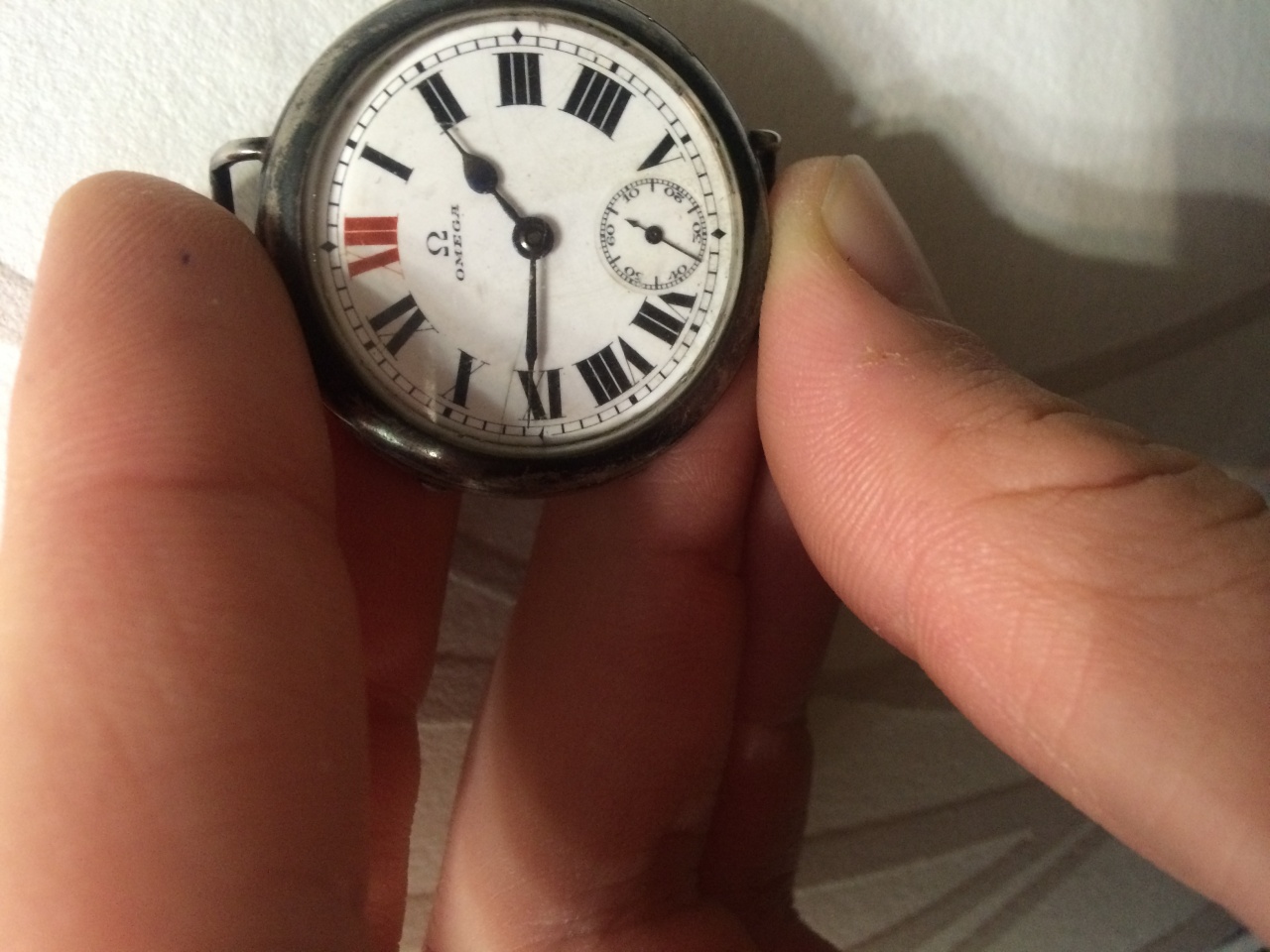

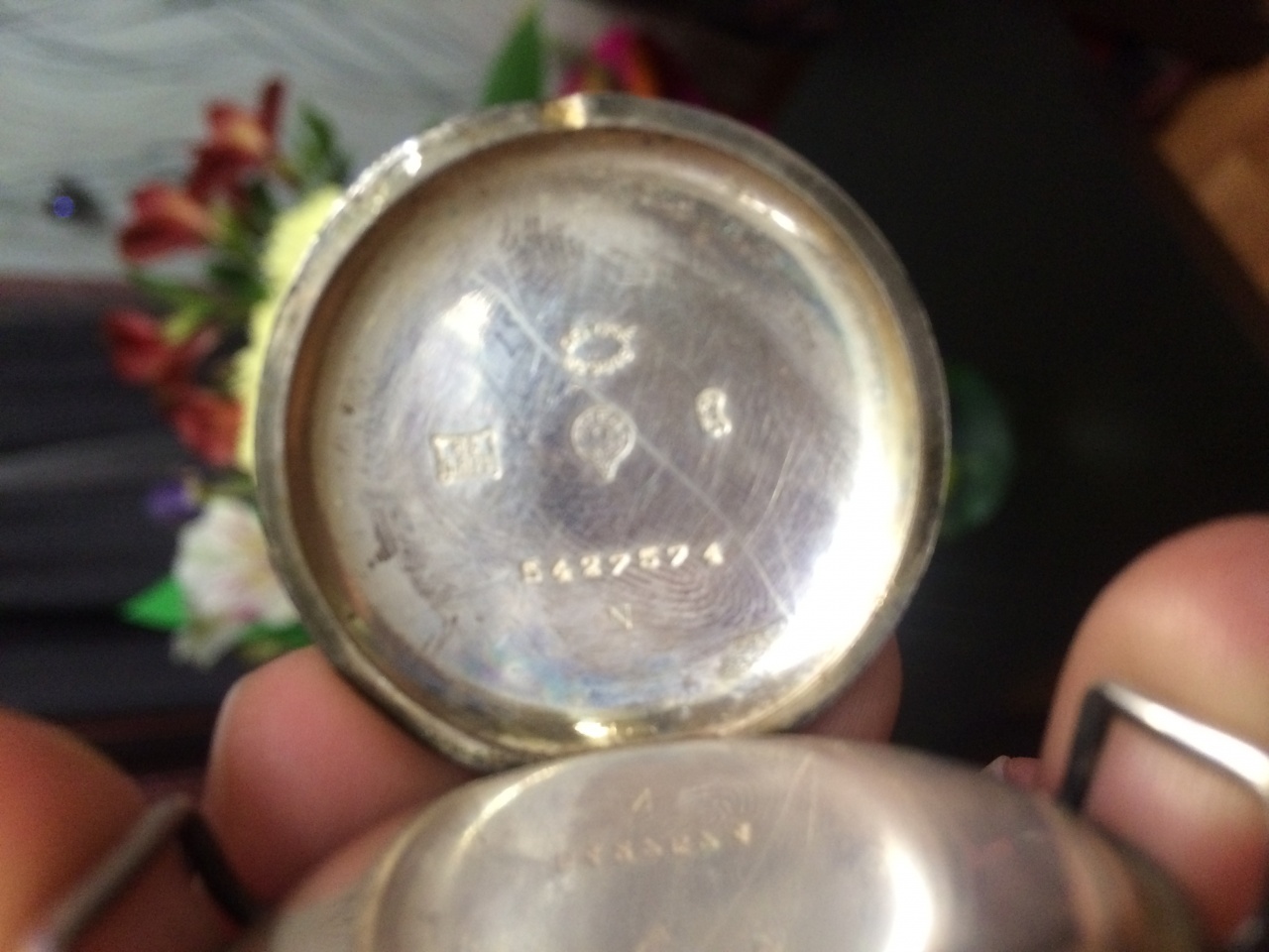

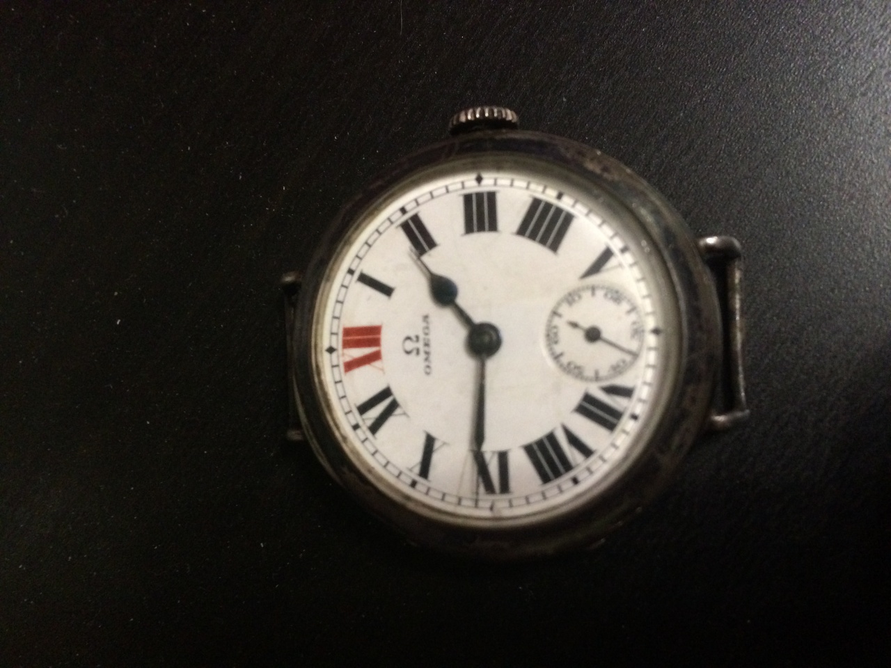

Можно ли их привести в нормальное состояние как внешне так и внутри и какова примерная стоимость ремонта?

Да не проблема. Вопрос цены будет зависеть от состояния механизма. Если ось баланса цела, то все будет относительно недорого.
Это по восстановлению механизма. Если восстанавливать корпус, то это лучше сразу идти к ювелирам. Я бы вообще ничего не делал, может стекло поменял или отполировал если оно пластиковое. Трещины на циферблате не убрать, с ними придется смирится.

Что касается восстановления корпуса часов, если нет повреждений, я бы не делал ничего, просто по тому что черный блеск патины серебра выглядит красиво, причем если ее удалить она будет появляться снова. Только верхнее покрытие со светлым родием может защитить серебро от патины, но по моему, это уже не серебро а что-то другое.

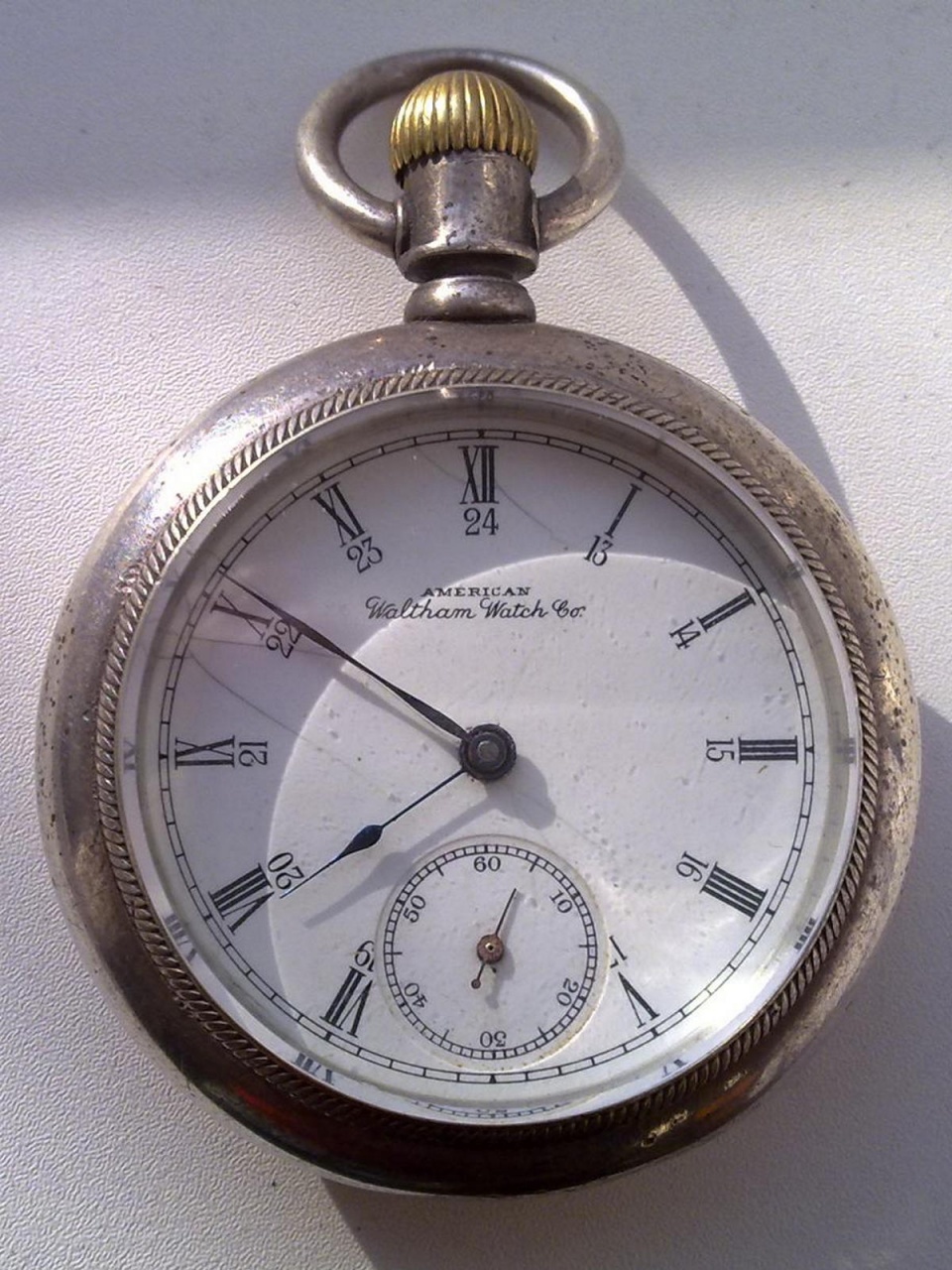

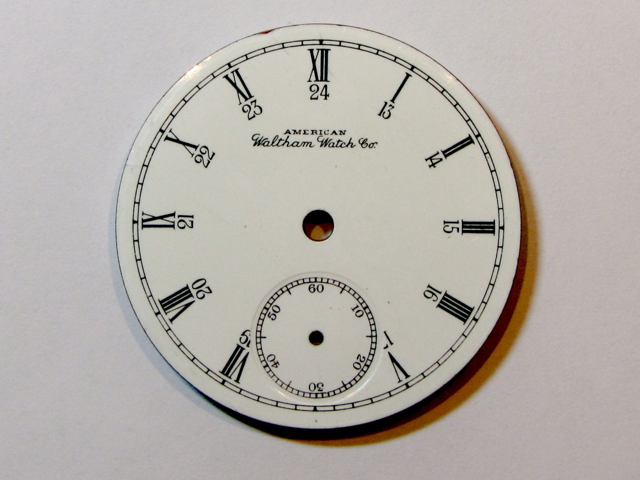

Трещины на циферблате невозможно удалить, но грязь что наполнила трещины возможно удалить, путем применения химического метода, так чтобы они практически стали невидимым. Конечно, это могут сделать только опытные часовщики, те, которые знают свое дело. Ниже показано, циферблат до и после очистки.
Механизм может быть проблематичным, у тех часов пружина баланса наверно из стали и если заржавела может быть проблемным заменить ее - чтобы получить качественную изохронность. Лучшее всего бы было нести часы к некотором известном часовщику-восстановителю и запросить его сделать котировку стоимости ремонта.
