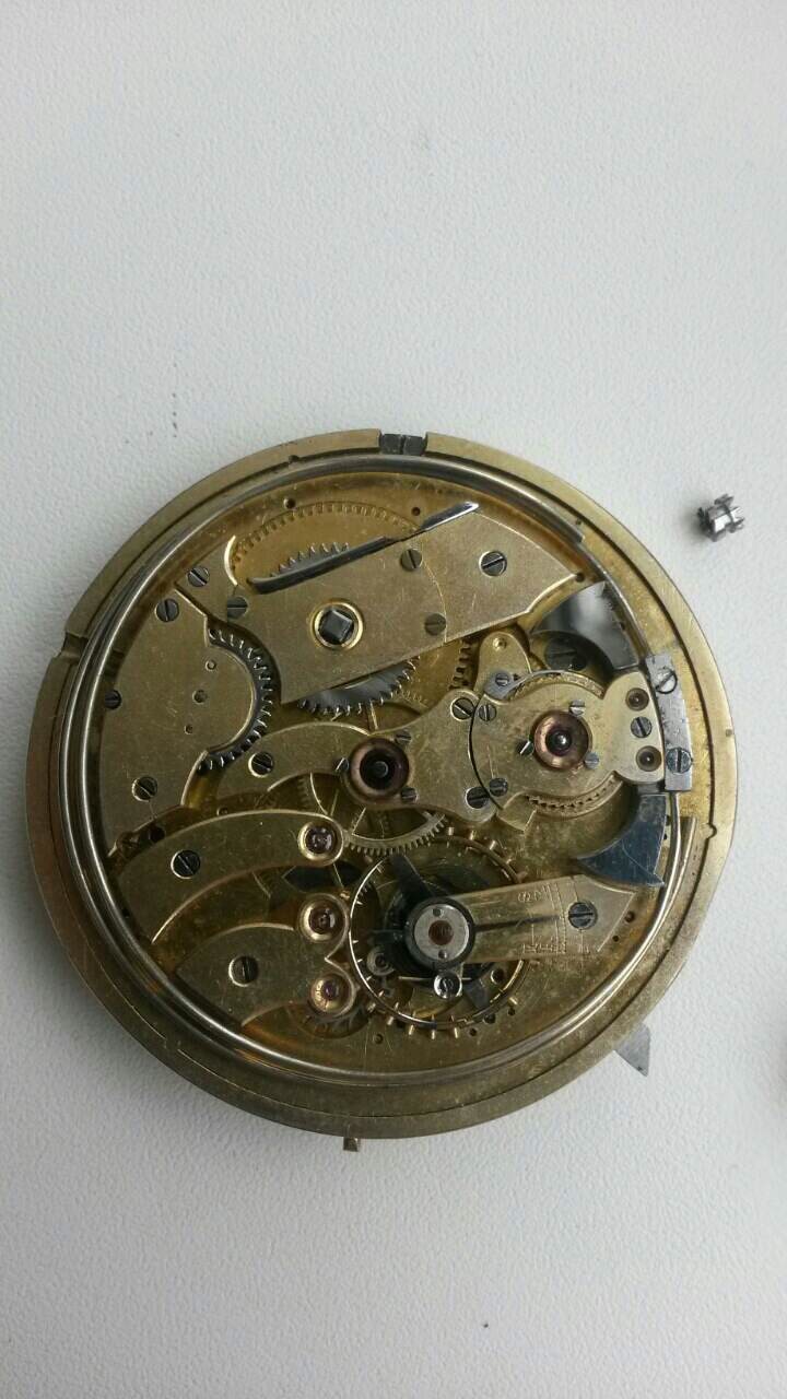

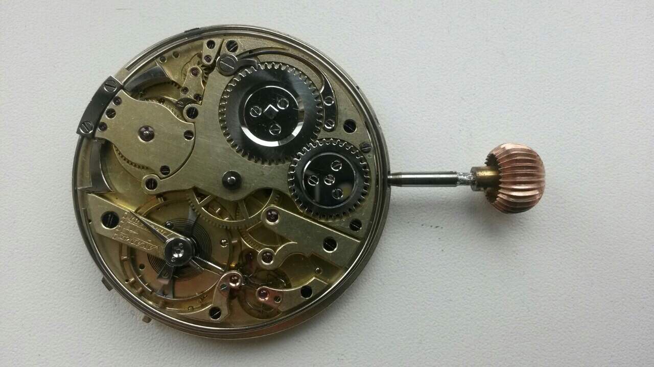

Здравствуйте, уважаемые.
Прошу глянуьть на фото.
1.Нажмите на изображение для увеличения
2. Нажмите на изображение для увеличения
Как видите, на одном есть "волчий зуб".
Есть циферблаты в идеале без названия и опознавательных знаков. Горячая эмаль.
Часы в отличном состоянии, хотелось бы узнать производителя, год и сколько примерно оно стоит.
Мне предложили, думаю брать не брать... Под Марьяж.
Спасибо за лаконичные ответы)
Всем добра!

Отведите молоточки в сторону, аккуратно, зубочисткой также клейма могут быть.... я таких еще не видел, оба неплохие
и слайдеры оба походу... а стоимость зависит от того минутный или четвертной, для марьяжа важен диаметр, и кнопка или слайдер, слайдер предпочтительнее, сколько просят-то озвучьте и все станет намного яснее, если по 15 тыр, надо забрать оба и бежать, а если по 60, то тоже бежать, но пустым

Агент 242, спасибо за ответ, постараюсь сделать. Часы пока у продавца. Но даст и видео звука и циферы в отличном фото. Пришлю позже. Хочу выкупить. Это четвертные. Думаю, который лучше.
Думаю по 400 зелени за один отдаст

четвертые, я исправил предыдущее сообщение и там все прописал. просит по 400 долларов. Все ходит тикает бьет...
Узнать бы максимум инфо.. Ну хоть примерный год...
Есть подозрение на Le Phare, но вот год?

по 400 под марьяж можно брать смело,а выбирать по спуску репа ,диаметру,заводу,ну ит.д. все выше написал...короче нужен меньшего диаметра ,со слайдером,с заводом на 3, с хорошим цифером,а кто производитель ,и какого года инфа в общем абсолютно не нужная,это не вашерон,и не патек .......ну а по году думаю самый конец 19-го,или первая пятнаха 20-го веков

Первое фото слайдер,второе кнопка,ВАм слайдер нужен...

кнопка чем бой запускается. одна нажимается а другая двигается вдоль корпуса...
механизмы оба зачетные. получше лефара раза в 3
