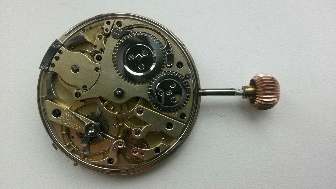

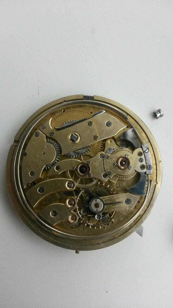

Здравствуйте, уважаемые.
Прошу глянуьть на фото.
1.Вложение 2105394
2. Вложение 2105395
Как видите, на одном есть "волчий зуб".
Есть циферблаты в идеале без названия и опознавательных знаков. Горячая эмаль.
Часы в отличном состоянии, хотелось бы узнать производителя, год и сколько примерно оно стоит.
Мне предложили, думаю брать не брать... Под Марьяж.
Спасибо за лаконичные ответы)
Всем добра!
АГЕНТ 242 20.02.2018 15:53
Отведите молоточки в сторону, аккуратно, зубочисткой также клейма могут быть.... я таких еще не видел, оба неплохие
и слайдеры оба походу... а стоимость зависит от того минутный или четвертной, для марьяжа важен диаметр, и кнопка или слайдер, слайдер предпочтительнее, сколько просят-то озвучьте и все станет намного яснее, если по 15 тыр, надо забрать оба и бежать, а если по 60, то тоже бежать, но пустым:D
iFaless23 20.02.2018 15:58
Агент 242, спасибо за ответ, постараюсь сделать. Часы пока у продавца. Но даст и видео звука и циферы в отличном фото. Пришлю позже. Хочу выкупить. Это четвертные. Думаю, который лучше.
Думаю по 400 зелени за один отдаст
АГЕНТ 242 20.02.2018 16:02
ну так минутники они или четвертные или Вы пока не знаете, и просят-то сколько.... они оба хороши по своему, тут надо на завод, цифер, спуск репа, диаметр, звук боя, смотреть, и по этому принципу выбирать...
iFaless23 20.02.2018 16:07
четвертые, я исправил предыдущее сообщение и там все прописал. просит по 400 долларов. Все ходит тикает бьет...
Узнать бы максимум инфо.. Ну хоть примерный год...
Есть подозрение на Le Phare, но вот год?
АГЕНТ 242 20.02.2018 16:25
по 400 под марьяж можно брать смело,а выбирать по спуску репа ,диаметру,заводу,ну ит.д. все выше написал...короче нужен меньшего диаметра ,со слайдером,с заводом на 3, с хорошим цифером,а кто производитель ,и какого года инфа в общем абсолютно не нужная,это не вашерон,и не патек .......ну а по году думаю самый конец 19-го,или первая пятнаха 20-го веков
iFaless23 20.02.2018 18:44
не бейте камнями, но что такое "слайдер"?)))
277sergei 20.02.2018 18:57
Фото под циферблатами есть?
Диаметры механизмов?
АГЕНТ 242 20.02.2018 18:59
Вложений: 2
Первое фото слайдер,второе кнопка,ВАм слайдер нужен...
аалександр 20.02.2018 19:45
Сообщение от iFaless23 (Сообщение 4735171)
кнопка чем бой запускается. одна нажимается а другая двигается вдоль корпуса...
механизмы оба зачетные. получше лефара раза в 3
