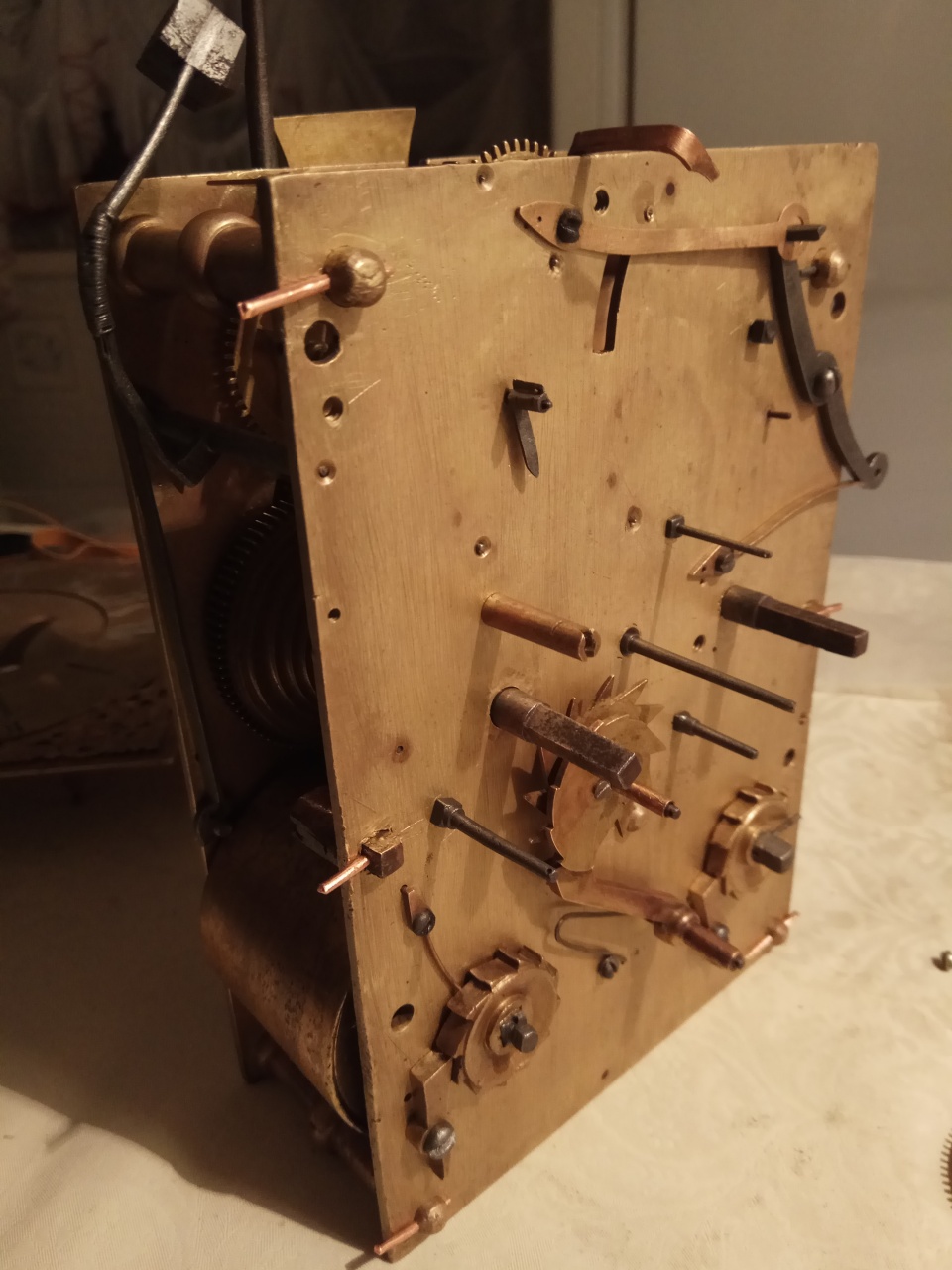

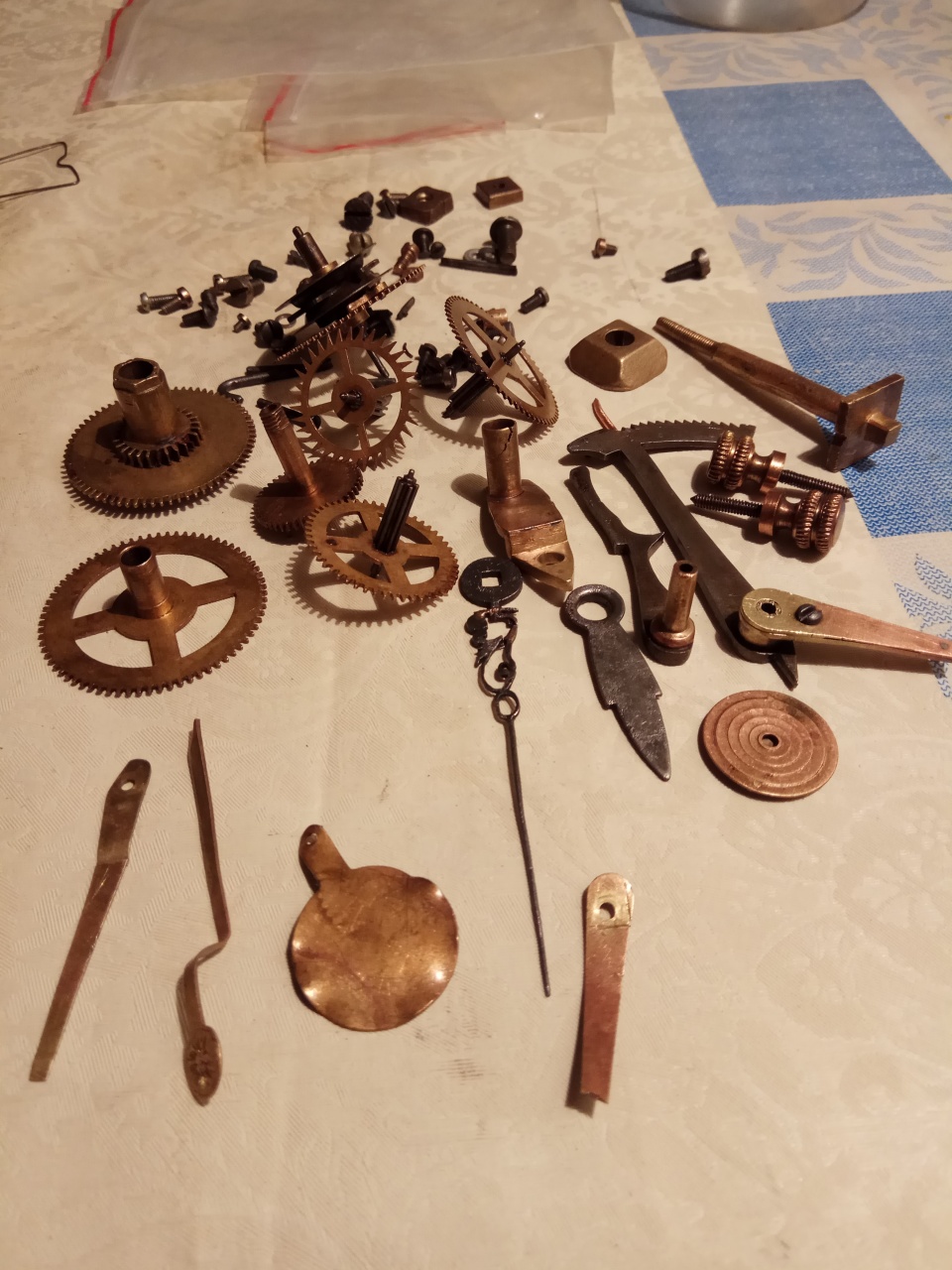

Пролежали более 50 лет в сарае часы William Dee London. Захотелось наконец их реставрировать. После промывки и чистки выяснилось, что часть деталей механизма между платиной и циферблатом не комплектные. Они пролежали россыпью. Возможно у кого нибудь есть фото без циферблата или ссылка на литературу, то буду признателен.
С уважением и благодарностью.

здесь вам ответят
в россыпи деталей половина из них - от советской кукушки

Как минимум, не хватает 2-ух стоек - под фиксатор гребёнки и рычаг боя. Не видно и самого рычага боя , он V- образный.

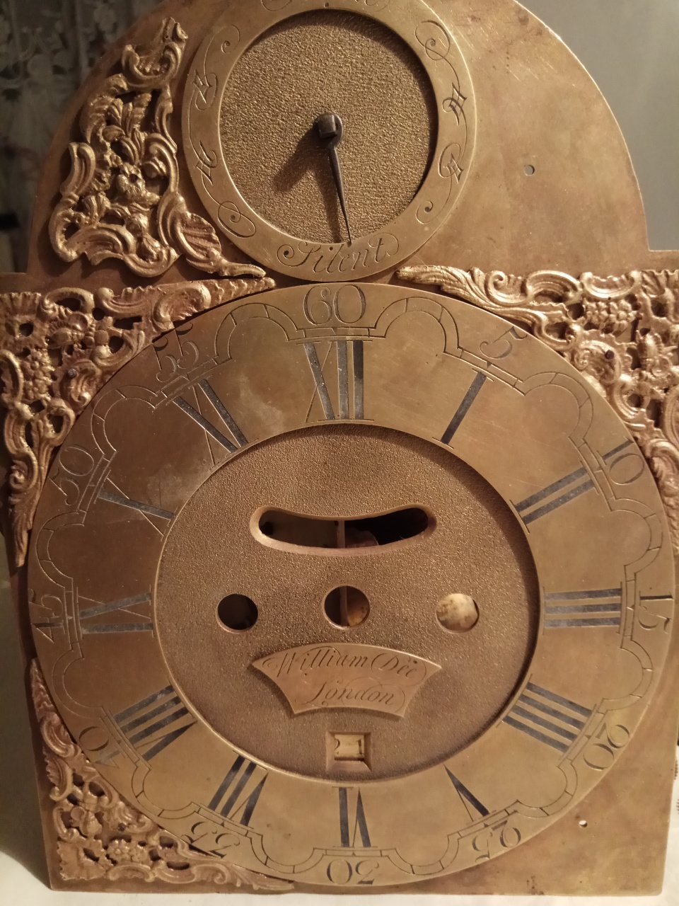

В нижнем ряду кучки у Вас 2 пружины ограничителей фузеи ( одна сломана), они должны крепиться внутри на передней платине. Хотя длинная пружина может стоять на задней платине снаружи. Сделайте фото сзади.Искривленная пластина с кружком на конце ( обломана ) должна быть соединена с маятником, так чтобы кружочек маячил в прорези на циферблате ( лжемаятник ). С календарем тоже проблема, смотрите по ссылкам , там есть схема.
