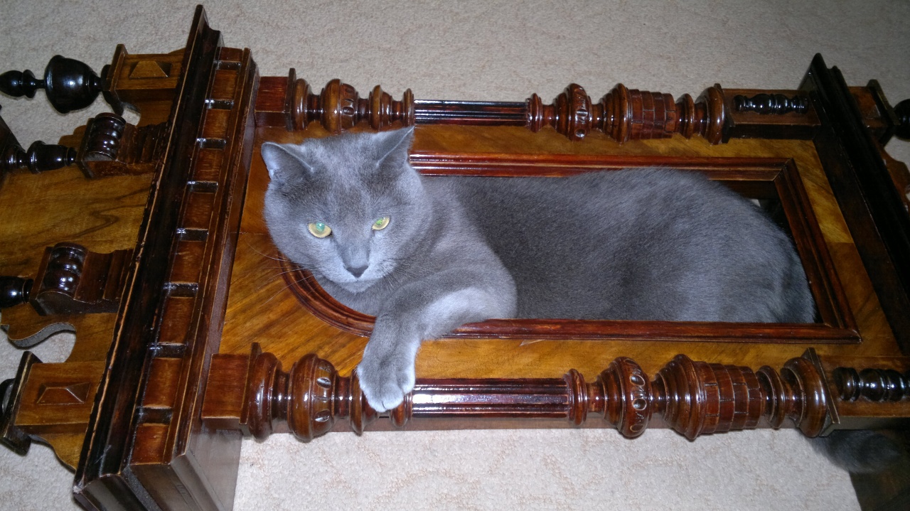

Я делаю шпаклевку на основе шеллака. Мел толченый и шеллак. Вязкость по назначению заполнения. Пожиже-для глубокой заливки меких пор. Погуще для выравнивания поверхности в уровень. Втираю кистью и шпателем. Как придется. ))Для восстановления рассыпавшихся частей элементов- шеллак, мел, древесная пыль из под наждака. Процсс не быстрый. Шеллак усадку даёт. Мел тонирую. Естесственно, во всех элементах предварительно гоняю жука.

Сообщение от kosmonavt9 Посмотреть сообщение
И как держится?
Судя по составу прочность не высокая получается?

Ну что вы, Сергей Дмитриевич! Главное не скупиться на шеллак. ) Шеллак ведь используют, иногда, в качестве ювелирного клея. А если хорошенько пропитать им древесину? Плюс его замечательные консервирующие свойства.. Правда я не могу сказать как поведет себя восстановленные детали, если уронить корпус. )
Например вот. Правда фотка только такая. ))
