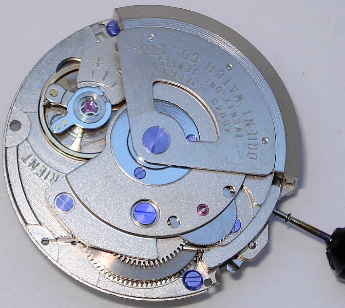

тогда я просто покрашу винты в синий цвет..
типа этого.. Нажмите на изображение для увеличения
