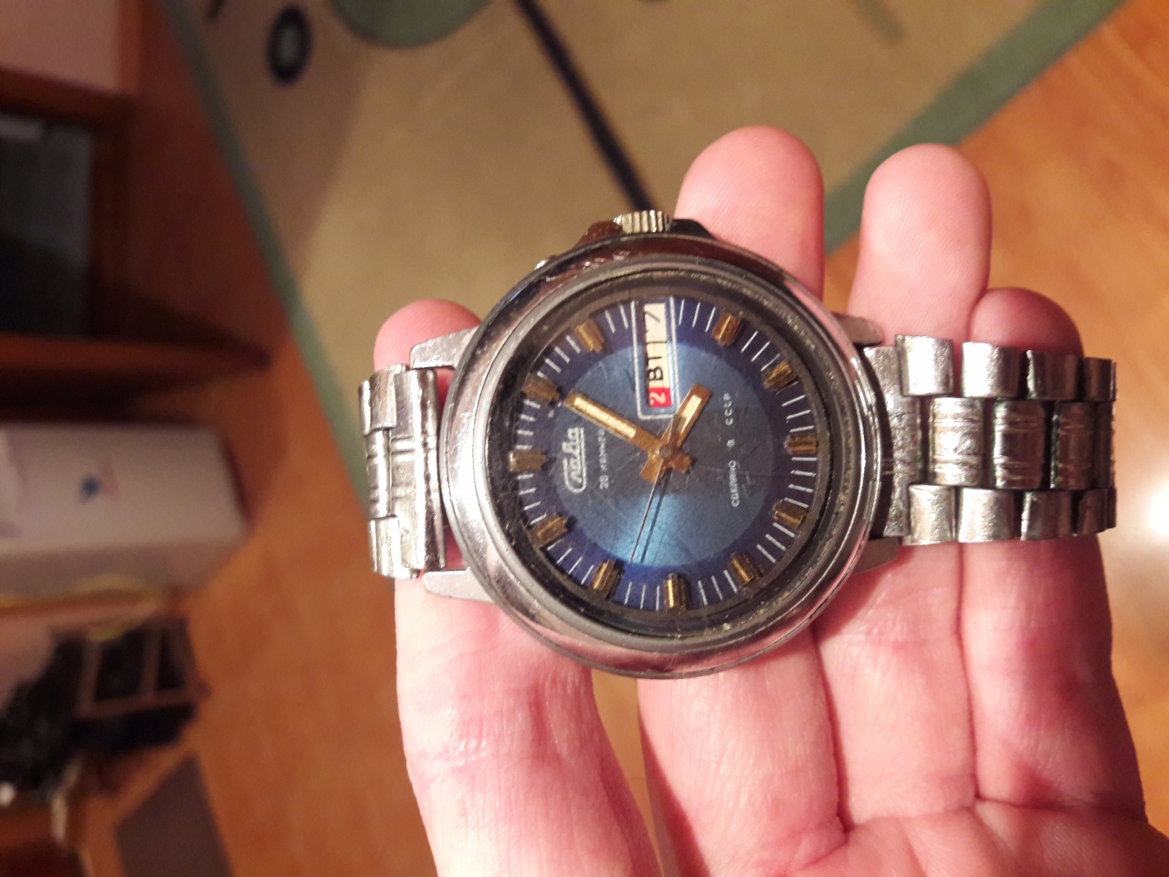

Доброго дня! Возник вопрос по поводу обслуживания часов. Недавно появились часы Слава 2428 предположительно 1983г. Подскажите пожалуйста, нужно ли их как то обслуживать и если да, то можно ли самому или нести мастеру? Часы завелись, на ходу уже около 15 часов, до этого лежали лет 10-12. Я новичок, совсем недавно появился интерес к часами и только начинаю вникать в эту тему. Также интересует можно ли отполировать стекло из пластика и хромированный корпус? Буду рад услышать советы у более опытных товарищей в этом деле. Всем спасибо за ранее и хорошего дня!

Если хотите пользоваться часами ежедневно или по крайней мере регулярно, то обязательно отнесите в мастерскую. Стекло можно отполировать, это не проблема и не сложно. Достаточно иметь зубную пасту и немного терпения. Правда, механизм из корпуса в любом случае придётся извлечь. Это при небольших навыках возможно сделать дома. Корпус... тоже можно, только в таком состоянии, как на фото - можно условно. То есть, будет немножко лучше.

Если хотите научиться обслуживать часы, то не надо начинать со своих часов (ну и на заказ тоже не надо :-) ). Купите пару пациентов и на них потренируйтесь. Вицин на кошках... а потом можно и свои... это про механизм. А корпус и стекло полировать так это почитайте и ютюб посмотрите!

Можно. Только сначала... просто посмотрите, почитайте. Если не испугаетесь, то можно.

Про полировку - обязательно ли шкурить наждачкой или можно сразу полировочной пастой?

Если нет глубоких царапин, то хватит зубной пасты. Если царапины не отполируются, придётся шкуркой. Но раз понесёте в мастерскую, то и стекло заменят в часах. Это лучший вариант. Стёкла у старых механиков всё ещё водятся.

Часы - сборные, корпус от российской славы, циферблат от советской, который был в позолоченном корпусе. Корпус латунный, толком его не отполируешь, слезет хром. Имеет ли смысл нести часовщику и тратиться на такие часы? Ходят и ходят.
Стекло полируется небольшим куском наждачки 600 (если глубокие царапины), потом 2500, потом любой, например авто полировочной пастой для хрома, или пластика. Зубной пастой с абразивом можно, но это совсем эконом вариант. Механизм вынимать не обязательно.

Для себя решил, что да, смысл ими заняться есть. Хочу максимально восстановить внешний вид.
Его вообще нельзя полировать или, если вручную например, то можно?

Сделайте фото корпуса и царапин на макро и спросите здесь в разделе Ремонт часов. Там отвечают профи. Или отнесите часы к тому, кто проф.занимается полировкой. Всё расскажет.
