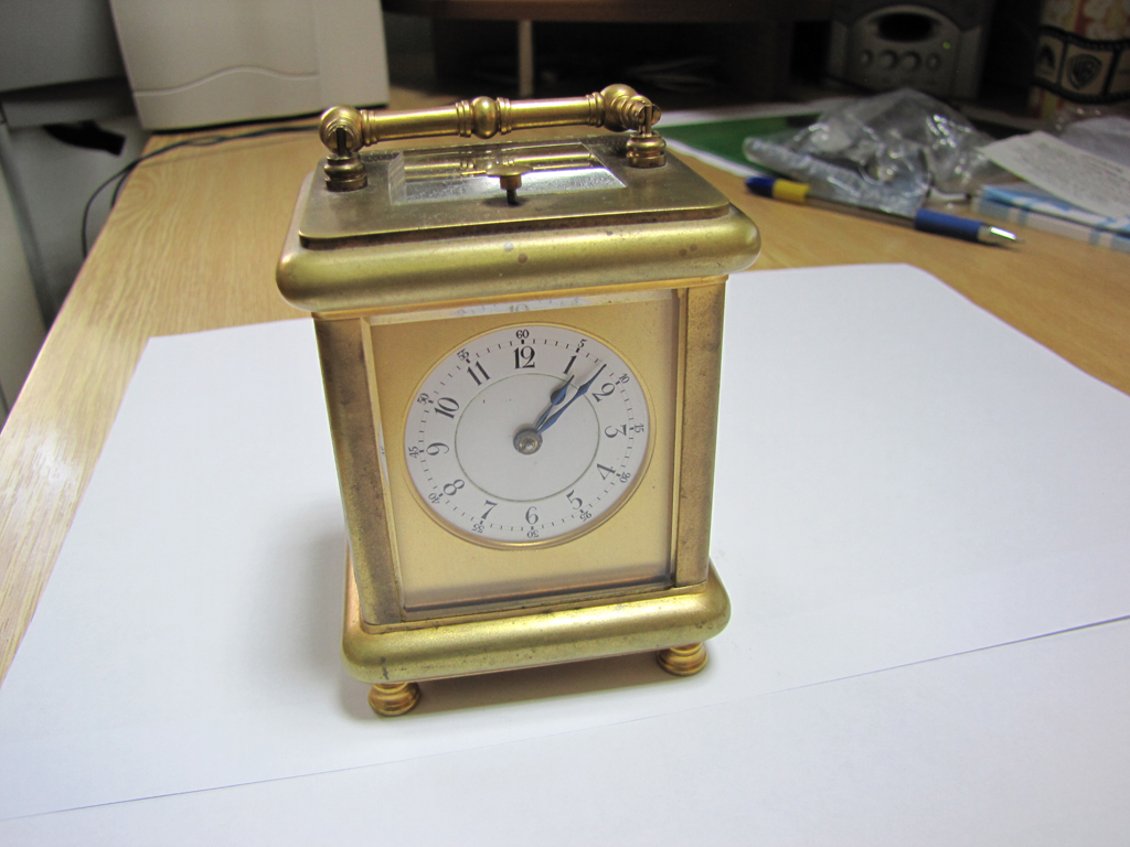

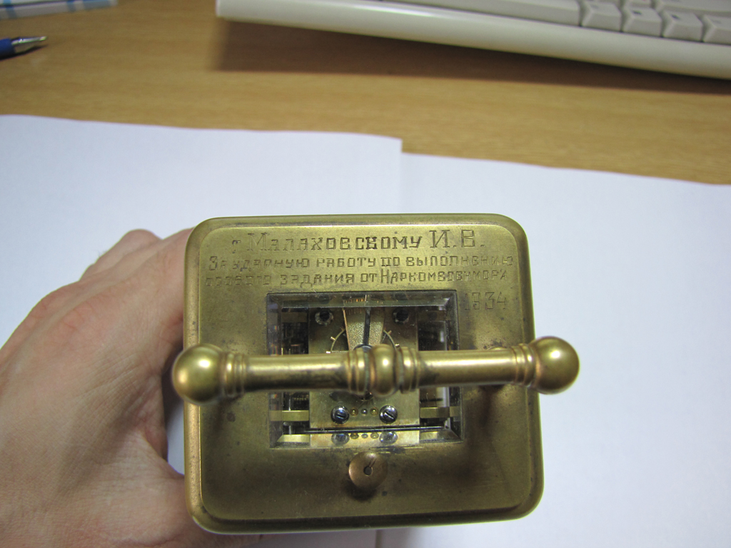

Есть часы.
Их пытались ремонтировать, но без особого успеха.
Сейчас они идут, но останавливаются через 30-120 сек после пуска.
Вроде как Павел Буре - надпись была стерта с циферблата при ремонте. Есть также футляр для хранения.
Вот фото часов и скан заключения часовщика.
Возможно ли их восстановить до полностью рабочего состояния и сколько примерно это будет стоить?

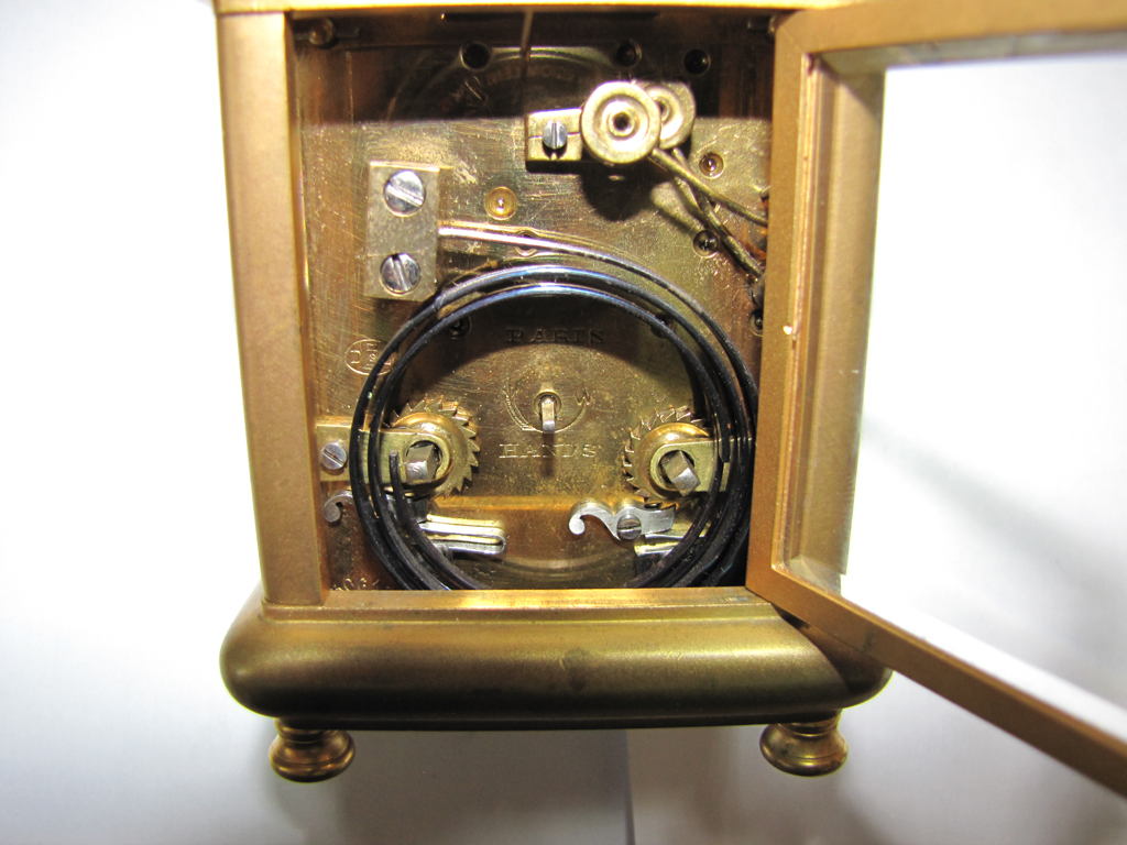

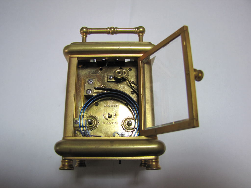

Французские карентики, первая четверть 20 века, точнее пока датировать трудно. Механизм явно сделан на экспорт (обозначение перевода стрелок - Hands заместо Agilles). На механизме слева есть клеймо производителя, нет ли у вас фото покрупнее этого клейма?
Восстановить, думаю, реально. Нужно найти хорошего мастера, у которого будут необходимые запчасти (та же пружина).

При нажатии на верхнюю кнопку, часы должны отбивать кол-во часов и кол-во четвертей, а отбивают кол-во часов + 1. Четверти вообще не бьют.

+1 бьет тем же ударом. Там сзади две пружины разной длины и два бойка. Должен быть бой разной тональности. Так вот один боек просто не бьет.
