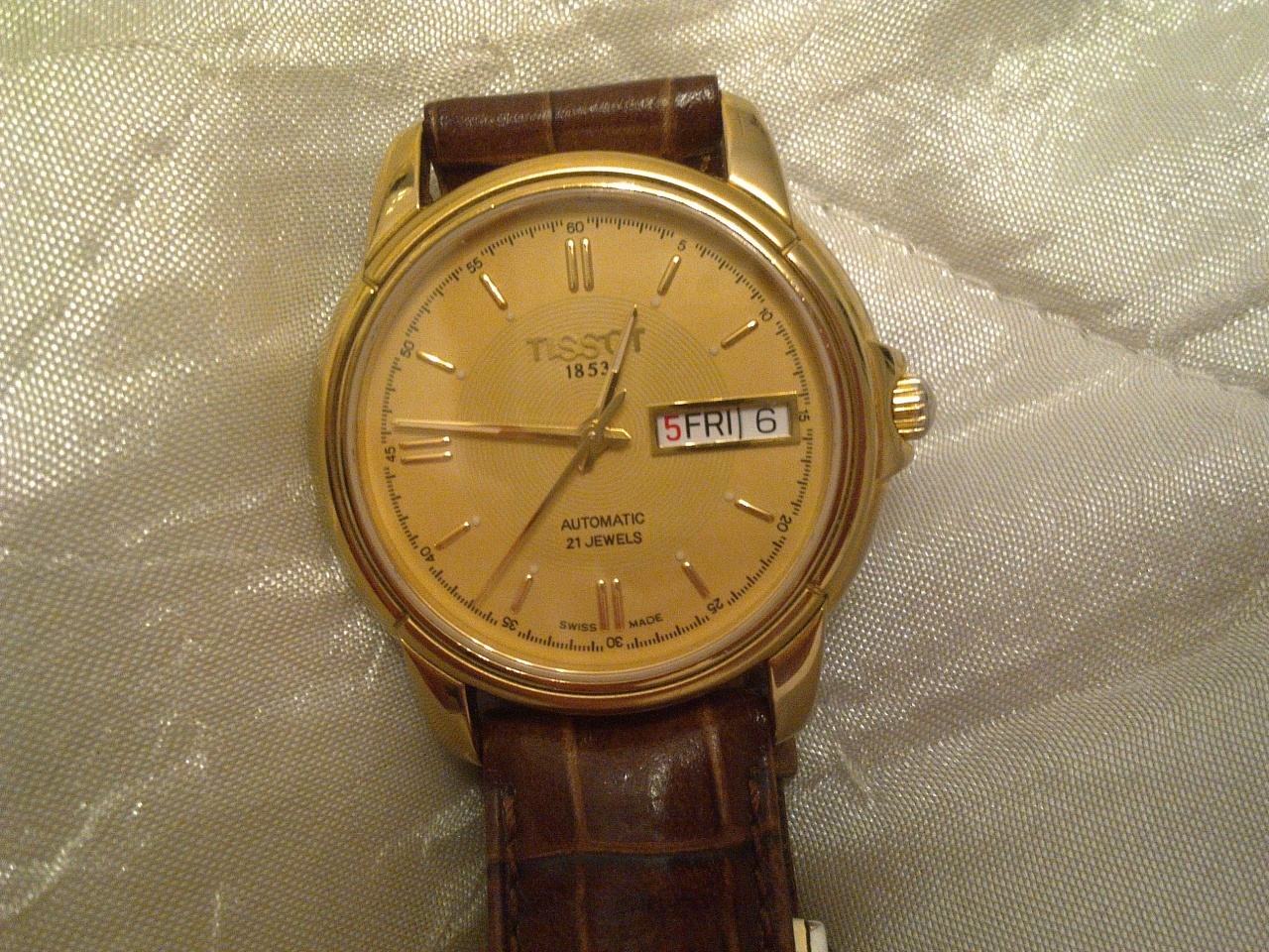

21 камень на морской звезде -фейк?
Очень долго ношу часы , недавно узнал в них морскую звезду.Вот только надпись -тиссот- на циферблате позолочена и 21 камень , то-же надпись на циферблате. Может на этой серии по скромничали информировать завистников , что их(камней 25)?

А почему не может быть 21 камень? Ета 2892. Да и у 2824 были разные модификации, даже 17 камней.
Вы бы фото выложили, было бы понятнее о чем речь идет...

в первых си-мастерах стоит ETA 2846, 21 камень,чистота 21600
ETA 2824-2 идет с 25-тью камнями,чистота 28.800.
разница в 4-е камня: отсутствие рубиновых опор в автоподзаводе (на реверсивных колесах)

Вот такие.И если стоит ЕТА-2846 , то может лучше в ручную подзаводить? В ремонте были по причине уменьшения запаса хода при одинаковом режима ношения. Сейчас , по лучше , но с пятницы вечера , остонавливаются в субботнюю на воскресенье ночь - норма?

Если Вы в выходные часы не носите на руке, то можно их подзаводить в ручную.
