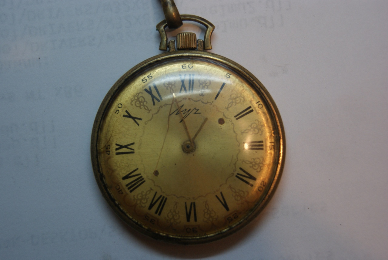

Доброго времени суток.
Нашел у себя "семейную реликвию" - часы моего деда, карманный Луч 2209. На механизме клеймо 1МЧЗ, на крышке знак качества. На мой дилетантский взгляд, часы в ужасном состоянии. Корпус затерт до дыр в покрытии, стекло в трещинах, секундная стрелка отломана (лежит под стеклом на циферблате), минутная, судя по всему, неестественно загнута. И, конечно же, они стоят (пружина заведена до максимума).
Хотелось бы узнать мнение форумчан о возможностях восстановления этих часов и вообще любую информацию об этой модели часов. Скажем так, хотелось бы узнать что вообще возможно восстановить в этих часах, и что бы вы лично восстановили, а что оставили как есть.
Часы дороги как память, поэтому хочется узнать о них как можно больше и привести их в максимально божеский вид.
Заранее спасибо за советы.

Механизм ремонтопригоден. Стекло меняется, покрытие также можно восстановить. Так-что при желании все можно, у нас работающий механизм 2209 стоит 300-400р.

Согласен с Андреем.За 400р можно и мех-м отискать...а можно и починить за эти деньги.

В Лучи механизмы от 1МЧЗ (1 московский час. завод)ставили в самом начале образования Минского часового завода (МЧЗ), а это значит эти часы середины семидисятых -- одни из первых Лучей .
Хотя конечно есть вариант , что механизм менялся позже в ремонте.
Циферблат кто то из мастеров убил -- продавились ножки крепления , и если это Вас не парит , то можно просто аккуратненько отмыть.
Стекло заменить на новое --- не дорого и не особая проблема.
С ремонтом механизма тоже проблем не будет , в конце концов заменить целиком .
Стрелки подобрать думаю тоже можно.
Найти наручные часы с таким же рабочим механизмом можно от 100 рублей.
По приведению в порядок корпуса сложнее -- смотря что Вы хотите и на какие затраты готовы .
Можно его и заново позолотить , но это будет дорого и не стоит затрат на такие часы.
Если попроще --- то просто почистить , но облезшая позолота останется .
Даже если бюджетнинько ими заняться -- смотреться они будут в разы интересней.
А вообще часы симпатичные и не частые , хотя дороже от этого они не становятся ИМХО

Спасибо за ответы!
Стоимость часов мне, в общем то, не важна. Затраты на восстановление - ну, так сказать, в пределах разумного.
Насчет корпуса - думаю его почистить и войлоком попробовать слегка полирнуть... Только вот страшно - вдруг и остатки позолоты слезут? Восстанавливать позолоту я не собираюсь, т.к., имхо, это будут уже не совсем эти часы.

Насчет корпуса - думаю его почистить и войлоком попробовать слегка полирнуть... Только вот страшно - вдруг и остатки позолоты слезут? .......
Просто не усердствуйте с абразивами и все будет ОК !
Даже если и чуток где то слезет , то там уже и так не особо презентабельно было .
В домашних условиях без специальных средств можно так:
Если сможете сами , то выньте механизм --- хорошенько помойте корпус с мылом или фери -- затем остатки грязи удалите например ушной палочкой каким нибудь легким лосьоном или спиртом (водкой ) и опять помойте .
Далее тряпочкой полирните (можно чуток зубной пастой )
Если сами не хотите или не уверенны , то в мастерскую.

Попробую сам... Сегодня отдал часы мастеру. Как заберу буду пробовать.
