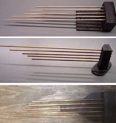

Сверху вниз: Два 5-стержневых гонга Вестминстерского боя (фото из инета) и гонг топикстартера

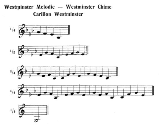

Наверное, огорчу. но гонг в первом сообщении темы представляется мне "неправильным" - самый длинный стержень гонга, видимо, был укорочен. Хотя, вполне возможно, что он просто настроен октавой выше - 5-й, самый длинный звукостержень участвует только в аккорде боя целых часов, а 1/4, 2/4, 3/4 и 4/4 отбиваются 4-мя молоточками.
Чтоб настроить бой часов без нот.
На этом видео https://www.youtube.com/watch?v=Sxaq_F8tjgo четко видны все 5 звукостержней гонга в последовательности от короткого к длинному и четко показана очередность срабатывания молоточков. Ее нужно записать и выставить диски для боя в записанной последовательности ударов молоточков.

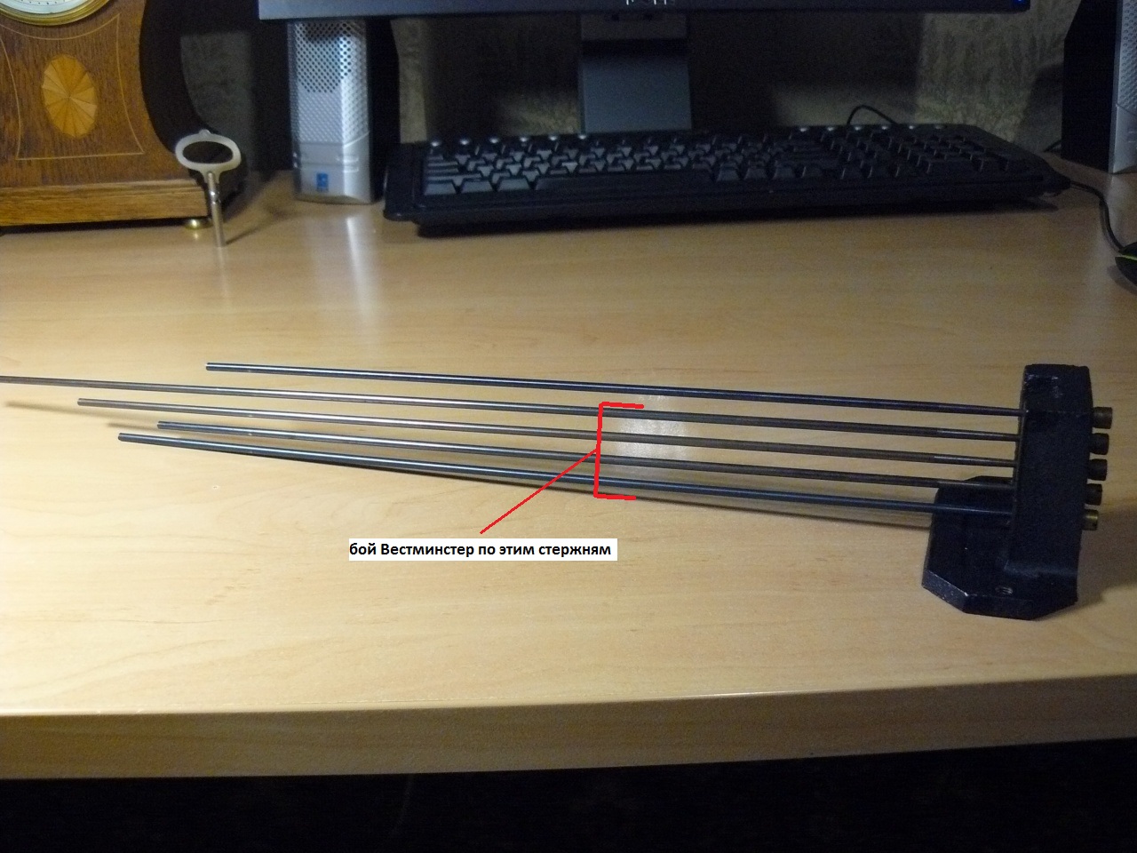

воспользуйтесь советом velorius переставить звездочки
это несложно и не нужно разбирать весь механизм
гонги легко испортить или ухудшить их звучание
если запрессовка будет не сверхтугая, то звучание станет глухим
здесь можно посмотреть на порядок расположения струн, который даст идею как нужно переставить звездочки
http://forum.watch.ru/showthread.php?p=3336823
