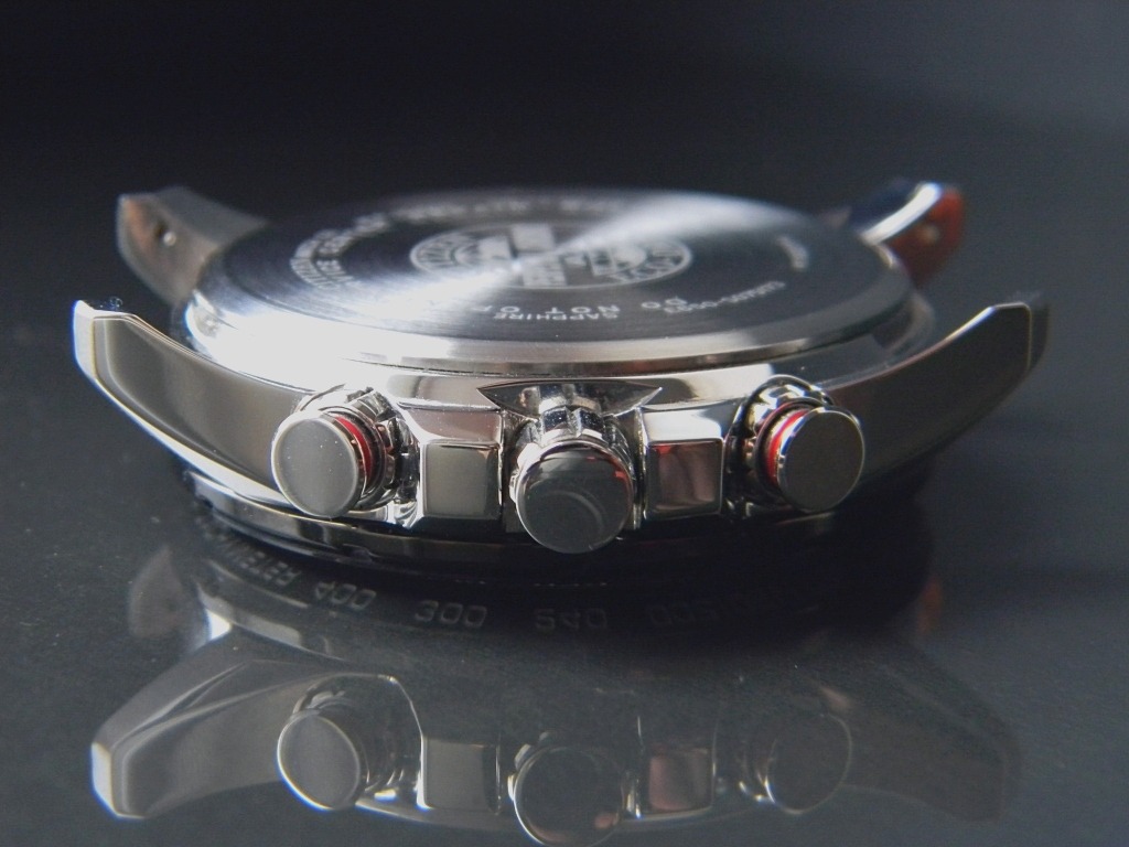

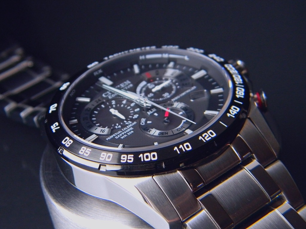

Корпус часов имеет диаметр 42.0 мм без заводной головки, толщину 12.5 мм и изготовлен из нержавеющей стали 316L. Верхняя часть корпуса и задняя крышка сатинированы, а боковины, заводная головка и кнопки-пушеры, имеют полированную отделку. Неподвижный стальной рант имеет черно-графитовое PVD-покрытием. Его верхняя матовая поверхность, под определенным углом, изменяет цвет на коричневый металлик, а на полированные торцы нанесены метки. По ранту проходит тахиметрическая шкала, все обозначения которой, выгравированы в металле и имеют белый цвет.
На отметке 3-х часов расположена удобная, средних размеров, рифленая заводная головка, с отполированную поверхностью, без логотипа. Её предохраняют защитные буртики. Головка не закручивается. Справа и слева от нее, на отметках 2-х и 4-х часов, расположены многофункциональные кнопки - пушеры, в форме шляпок, снизу которых нанесена красная окантовка. Головка и кнопки в запястье не упираются и не натирают его, поскольку, высота часов не позволяет этого сделать.
Циферблат защищен плоским высококачественным сапфировым стеклом, с наружным антибликовым покрытием. Под определенными углами, поверхность стекла имеет приятный, голубоватый оттенок.

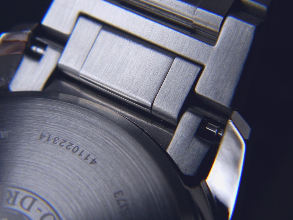

Матовая стальная задняя крышка не завинчивающаяся, а захлопывающаяся. Данное обстоятельство не особо удручает, т.к. открывать часы, не предусмотрено. По кругу, на крышке нанесены следующие надписи: CITIZEN WATCH CO., SAPPHIRE, W.R.20 BAR, ST. STEEL, JAPAN MOVT., номер механизма, корпуса, серийный номер и предупреждение по недопустимости вскрытия вне сервисного центра. В самом центре круга расположен, стилизованный земным шаром, логотип фирмы, с надписью по центру PERPETUAL CHRONO. Все надписи на задней крышке нанесены при помощи лазерной гравировки.
В целом, отделка корпуса часов выполнена очень качественно, для данного ценового сегмента и вызывает у меня только положительные эмоции. Необходимо отметить, что благодаря небольшому изгибу ушек, которые находятся чуть ниже корпуса, часы комфортно садятся на руку. Одним словом, корпус невелик и невысок, зато очень удобен для ежедневной носки и придется впору практически любой руке.

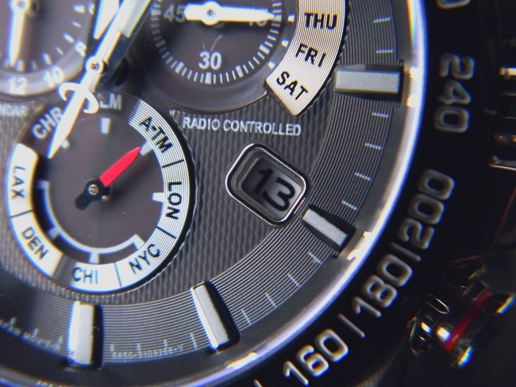

Часы имеют оригинально выполненный, двухуровневый циферблат. Его центр, цвета темно-коричневый металлик, текстурирован в стиле «женевские гвозди». При этом он имеет особенность, изменять цвет: на черный, темно-серый, и даже, на бронзовый. Всё зависит от условий освещения и источников света. Двенадцать объемных полированных индексов, среднего размера, нанесены на внешний, так же текстурированный круг, темного цвета. По его внешнему краю протянулась отградуированная минутная шкала с указанием 5-ти минутных интервалов.
В центральном круге циферблата, расположились традиционные для хронографов, три окна-колодца. В левом окне, реализована функция 24-часового хода. В правом - день недели, резерв хода и накопительный счетчик хронографа. В нижнем, предусмотрены запуск будильника, хронографа, установки функций вечного календаря, альтернативного часового пояса и т.д. По краю, всех трёх окон, проходит широкая полированная окантовка, в виде полусфер. Она обработана таким образом, что образует под определенным углом, переливающийся радужный спектр. На всех полусферах отображена вспомогательная информация, в виде цифр и букв. Внутри всех окон имеется различная функциональная градуировка.
На полированную стальную поверхность стрелок и меток часов нанесен люминесцентный состав. Его светло- голубоватый цвет, обеспечивает отличную считываемость времени в условиях плохой освещенности. Показания часов видны в темноте на протяжении длительного периода и помогают, даже при беглом взгляде на циферблат, быстро и точно сориентироваться во времени.
Сама секундная стрелка полностью белого цвета. Она подвижная, в отличие от стандартных хронометров и при движении, четко попадает в деления шкалы. Важная яркая деталь: противовес центральной секундной стрелки в форме (имхо) рукоятки клинка. Малые стрелки, в окнах-колодцах, так же окрашены в белый цвет, за исключением стрелки нижнего окна – она красная. Красный цвет ещё использован на шкале резерва хода и в обозначении выходного дня. Красный цвет, в мелких деталях, несомненно подчеркивает спортивный стиль часов.
Апертура даты на циферблате размещена напротив отметки 4-х часов. Она имеет средний размер и обрамлена в рамку цвета полированной стали. Цифры черного цвета, нанесены на белый фон указателя даты и хорошо считываются. Продуманный выбор цвета и текстуры и их сочетание с полированными деталями, придает циферблату привлекательный вид, с высокой степенью детализации.
Под отметкой 12-ти часов нанесен логотип CITIZEN и надпись Eco-Drive. Между отметками 8-ми и 9-ти часов имеются надписи PERPETUAL CALENDAR, SAPHIRE и WR 200, а между отметками 3-х и 4-х часов надпись RADIO CONTROLLED. Под отметкой 6-ти часов, снизу циферблата, нанесен микро шрифт Japan Movt. и код циферблата.
Следует отметить, что и на внутреннем торце циферблата имеются функциональные обозначения. Так, над отметкой 2-х часов, нанесены буквы H - M – L, обозначающие уровень радиосигнала и результат последнего приёма. Между 11-ю и 12-ю часами нанесены обозначения NO и RX, означающие статус приема радиосигнала. Так же, между отметками 7-ми и 8-ми часов, нанесено обозначение ON - SMT - OFF, указывающее состояние летнего или зимнего периода времени.
Все надписи и обозначения на циферблате нанесены аккуратно и без видимых изъянов.

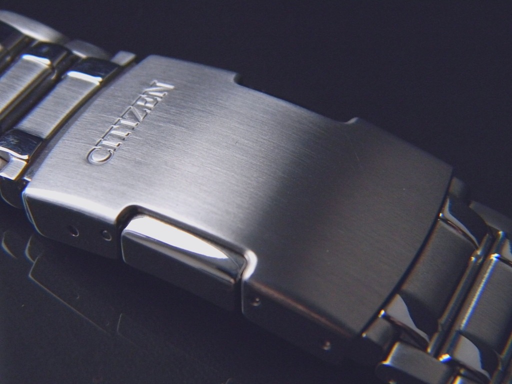

Браслет

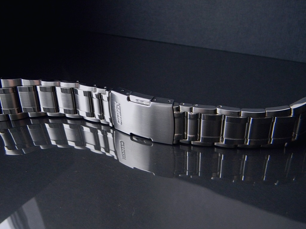

Браслет изготовлен из нержавеющей стали 316L. Его крупные, полностью литые звенья имеют комбинированную полировано – сатинированную поверхность. Концовки крепления к корпусу литые и надежные. Матовые участки располагаются по схеме 1-3-5, а более мелкие полированные по схеме 2-4. Торцы браслета полированные. Общая длина браслета с корпусом часов примерно 270 мм. Его ширина в месте крепления к корпусу - 24 мм и она ссужается до 18 мм к застежке. Оригинально выполненная, стальная, полностью сатинированная застежка имеет надежную двойную фиксацию, в виде двух кнопок (Fold-Over Clasp with Hidden Double Push-Button ). На ней имеется гравировка логотипа Citizen. На скобах замка, с тыльной стороны, нанесены надписи Citizen Stainless steel Band China. Указанное сочетание «Band China», не должно напрягать, т.к. оно встречается и на браслетах у более дорогих моделей. Например, в коллекции Signature.
Браслет крепится к корпусу надежными спрингбарами. Для его укорачивания, необходимо удалить несколько специальных регулировочных звеньев, путем выдавливания из них, стальных штифтов, по направлению стрелок. На свою руку (17.7-18,0см), мне потребовалось снять два больших звена браслета. Пишу больших, потому что, есть еще два маленьких, крайних к застежке, звена. Дополнительных регулировочных отверстий на самой застежке нет. Прошу обратить внимание на то, что имеются различия в посадочных местах стринбаров, на корпусах, у моделей этой серии с каучуком, вследствие чего, фирменные браслеты могут не установится на них.
В целом, отделка всех частей и деталей браслета выполнена очень качественно, а сам браслет смотрится презентабельно. Отмечу также, что часы вполне гармонично, смотрятся в комплекте с кожаным или каучуковым ремешком темного цвета.

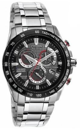

Данная серия представлена многочисленным модельным рядом. На официальном сайте Citizen, в спортивной серии A-T, предлагаются на наш выбор всего семь моделей. Однако, на просторах Интернета мне удалось отыскать по крайней мере, еще семь моделей этой серии, различных цветов отделки корпуса, циферблата и браслета и т.д. То есть, получается всего четырнадцать моделей, из них, пять моделей Limited Edition. Возможно, если задаться целью, то можно отыскать ещё. Предполагаю, что не присутствующие на оф. сайте модели данной серии, были выпущены или ограниченным тиражом, или для других рынков. Но точный ответ, смогут подсказать только в Citizen Watch Co Ltd.
Конечно же, из такого обширного разнообразия модельного ряда, указанной серии, без особого труда, можно подобрать часы в соответствии со своими вкусами и предпочтениями.
AT 4004-52E c браслетом/ биколор Gold & Steel;
AT 4007-54E c браслетом/ Black PVD;
AT 4008-01E на черном каучуке;
AT 4010-50E корпус и браслет из титана;
AT 4000-02E на кожаном ремне;
AT4008-51F с браслетом Limited Edition Red Arrows
AT 4009-08L Limited Edition Eli Manning на синем каучуке
AT4027-06E Limited Edition Black PVD / каучук/сталь
AT 4003-04E Limited Edition Gold на кожаном ремне
AT4028-03X Limited Edition биколор Gold & Black/ каучук/сталь
AT4106-52X c браслетом/ биколор Brown & Black
AT4006-06X на кожаном ремне/ биколор Brown & Black
AT 4025-01E Steel & Black/ каучук/сталь

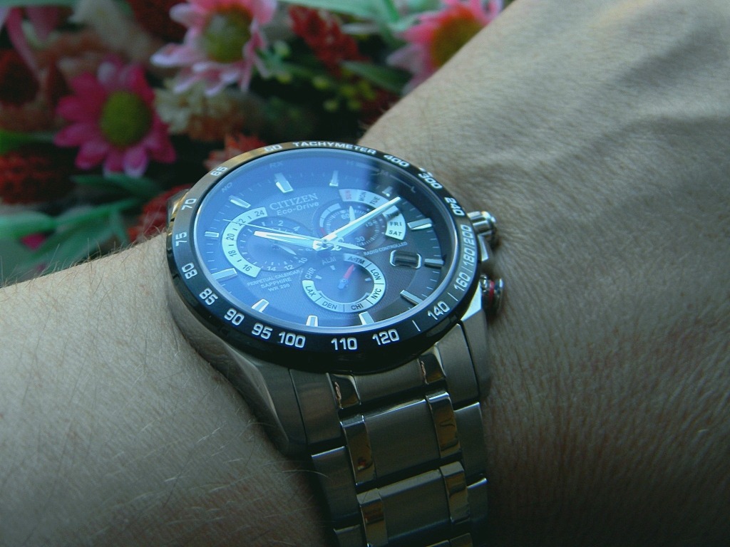

Фото на руке (запястье 17.7 - 18.0 см):

Небольшая неточность в разделе "Другие модели серии А-Т". См. с слева на право, вместо 4-ой по счету модели, будет 5-я и наоборот. С ув. GOTTHARD
