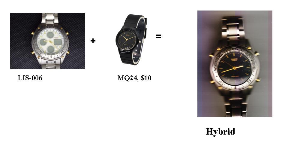

Casio-LIS-006 (case) + MQ24 module
На рисунке видно, что получилось. Конечно, корпус часов уже не корпус, а так, коробочка: кнопки управления не функционируют, а только как украшение, и чтобы перевести стрелки надо открывать крышку и вынимать модуль. Но это дело 5 мин, и делать это надо всего 2 раза в год, при переходе на зимнее-летнее время.
