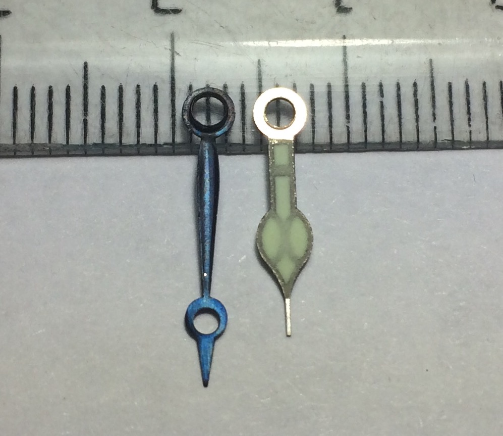

Я попытался сфотографировать, можете угадать по фото, какая часовая стрелка не подошла. С возрастом не знаю, тк покупал лот комплект с другими запчастями, которые нормально подошли. Буду с продавцом переписываться.
Рассверлить, скорей всего получится очень не красиво.
Интернет говорит посадочное место 1.88, сравнил почти со всеми относительно известными механизмами, самое близкое, что нашел это примерно на две сотки больше.
В общем, придется колхозить.

Правая стрелка на фото стопроцентно не от Молнии. Это от Unitas.
