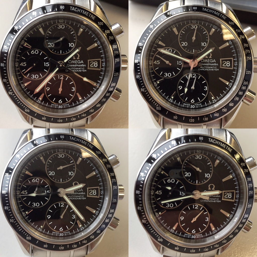

Уважаемые коллеги, возник вопрос один - хотелось бы услышать мнение, нормально ли это, или "аврал, свистать всех наверх!" и надо что-то делать.
В общем, ситуация в следующем: когда на сравнительно длительный период (больше часа) запускаю хронограф (нужно было 2 раза) то заметил странное поведение стрелки часового накопителя (который на положении "6 часов").
Стрелка находится ровно над рисками интервалов 0.5 часа и 1.0 час УЖЕ МИНУТ ЗА 10-15 до того, как этот промежуток реально прошёл.
Т.е., другими словами - когда минутный накопитель, который на положении "12 часов", показывает, что прошло только 20-25 минут, в это время часовой накопитель уже сверху чётко над риской "полчаса".
Это нормально, что есть такое вот примерно 5-10-15 минутное "опережение", или нет?..

Вроде было так же. Запустил, через 30 минут отпишусь о результатах.
Update
Просидел не сводя глаз с часовой стрелки 1,5 часа
Увы, не подтверждаю наблюдение.
Минутная стрелка в накопителе перескакивает поминутно начиная с 58 секунды по 00
Часовая стрелка медленно, но движется все время, без скачков, показывая актуальное время в часах.

Вот блин, и что делать... неужели это намёк на необходимость сервиса?

В том и дело, что часы в июне были у официалов на полном репассаже, точность стабильнейшая и приятнейшая - около +1.7 сек.\сут.
Этот пока непонятный до конца момент с часовым накопителем - единствненное "но".
Вот и думаю - таки норма, или таки что-то там не то?..

Я тут подумал, а об одном ли и том же мы...
Часовая стрелка как часовая стрелка (маленькая и толстая из основных ) двигается как ей и положено - медленно и показывая "актуальное время в часах".
Я о другом.
О конкретно одном из трёх малых циферов на основном.
Который на положении "6 часов" и который показывает "количество часов, прошедших с момента запуска хронографа".
Вот эта "часовая" стрелка смущает меня странным поведением - да и то, я всё терзаюсь, таки это странное поведение, или норма для 1164-го калибра.

Нене. Маленькая в накопителе у меня идет также медленно как основная часовая. Без задержек или ускорений.

Я так понимаю вопрос в рассогласовании часовой и минутной стрелок хронографа. Я правда не понимаю,как там пять минут можно заметить.

В этом мехе часовой накопитель всегда подпружинен. При репассаже чуть не так настроили. Эт я по дилетантски. Отдать исправить. Или забить. У мня на 7750 приблизительно так(минут 5) с фабрики
Сообщение от gromm Посмотреть сообщение
Очень просто. Часовая ровно на отметке, а минутная ещё круг не сделала. Как у тс. Промежуточные состояния оценить сложнее
при сбросе ровно на нуле. Стоит запустить хрон, часовая уже слегка сдвигаеца
