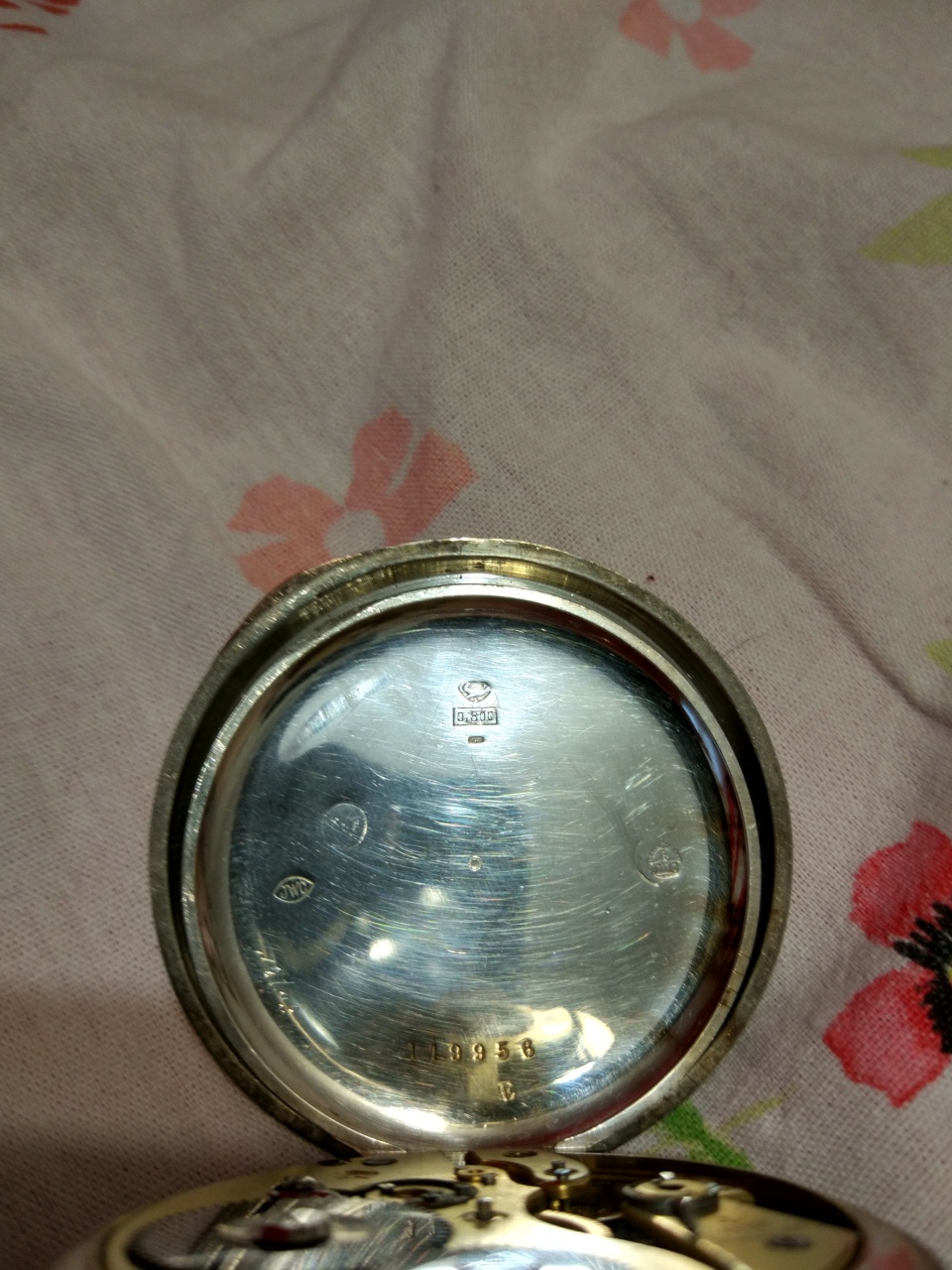

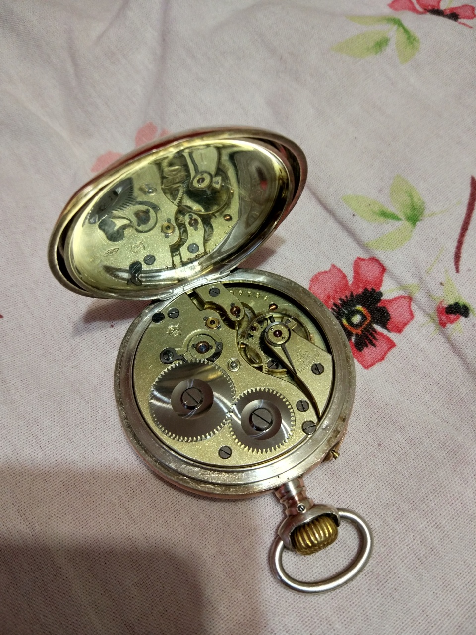

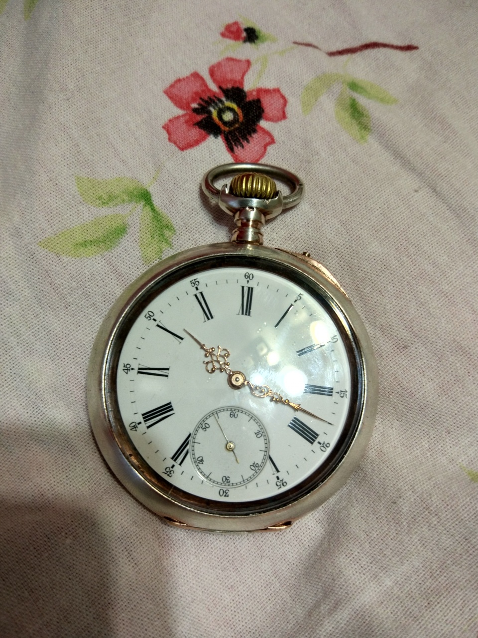

Недавно приобрел карманные IWC. Часы на ходу, покрытие с корпуса местами стерлось, стрелки кривые немного и похоже что не родные, циферблат не подписной, но паутинки и сколов на эмали вроде не увидел, ЗГ при проворачивании немного хрустит, механизм для карманных не большой - 40мм.
Конечно сразу захотелось узнать о них по максимуму. Вот что мне удалось нарыть на них в просторах интернета:
- по номеру корпуса 119956 - 1894г;
- по номеру механизма 98734 - 1893-1894гг;
- 55 калибр, 18 линий.
Желание продавать часы нет, просто для своего развития было бы интересно мнение знатоков, представляют ли часы/механизм какой либо интерес, идентичность стрелок и циферблата? Ну и вообще, буду рад любой информации.

Спасибо за интерес. На корпусе (внешней и внутренней крышке) клеймо JWC.
А по поводу клейма животного, есть картинка из каталога.

Да селедка однозначно...мех хороший,но подвергся некачественному ремонту,из-за этого ,и мех,и часы в целом представляют малый интерес....

Да, шатон сделан так, что сразу узнаеш что неродной -грубый, камень в нем маленький... Но по моему сделан так, что мост не испорчен и шатон просто можно изготовить заново и все будет как надо. Стрелки могут быть и роднымии. 18 l - нормальный карманник.

Да мост возможно цел остался ,это +++....стрелки ...да родные наверное...
