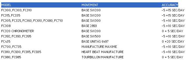

Данные производителя Ваших часов насчет точности хода
Источник https://frederiqueconstant.com/ru/watch-care/
С уважением, А.Малышев
