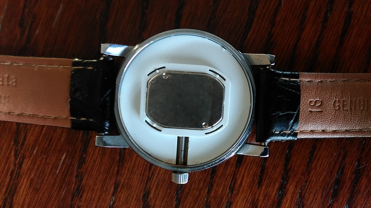

Здравствуйте.

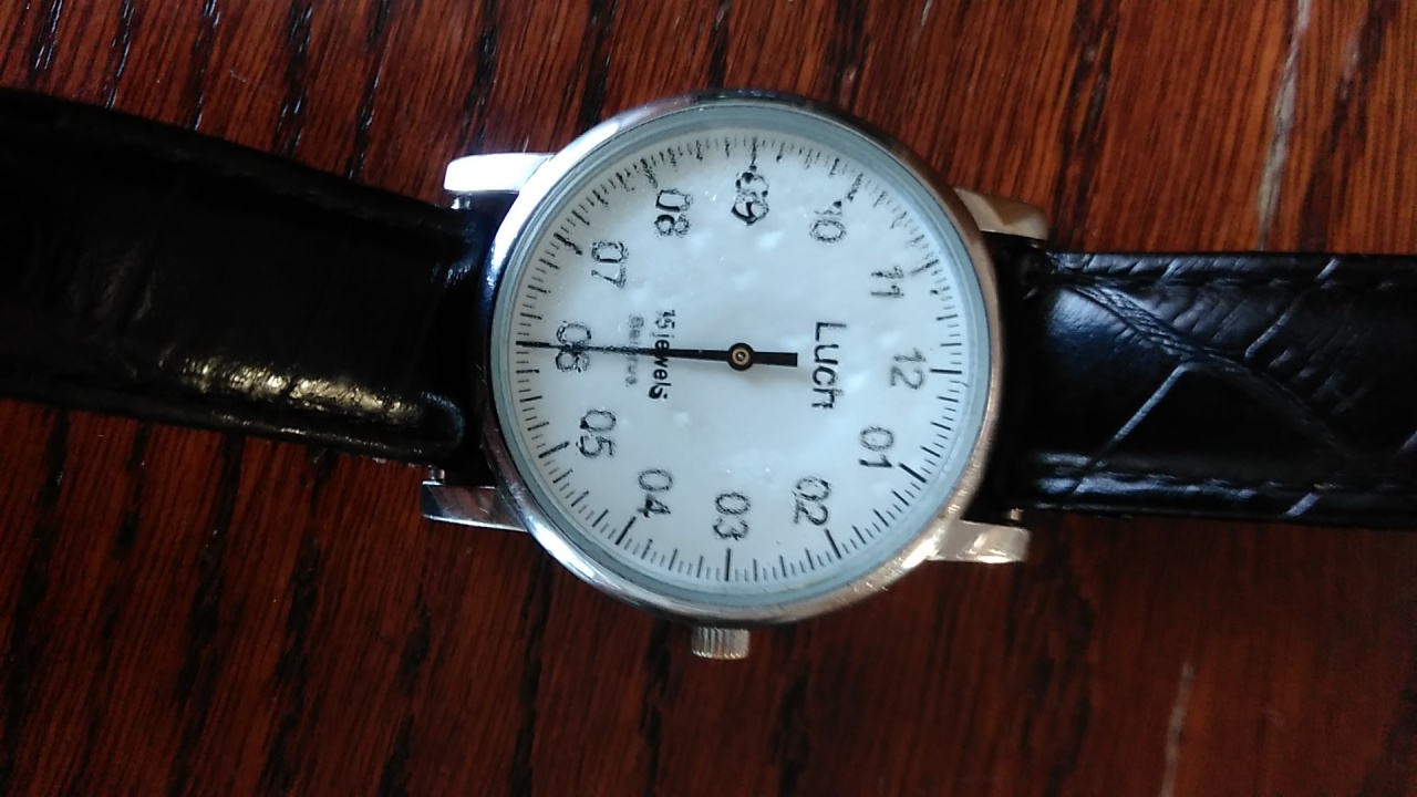

Не снял часы, когда полез в воду, из-за чего под стекло попала вода.
Подскажите, как их разобрать, а именно достать заводной вал. Уже кучу видео пересмотрел.
Эти две точки на крышке не нажимаются.
Спасибо.
------- ДОБАВЛЕНО ЧЕРЕЗ 21 МИН --------
Разобрался. Эта белая пластиковая штука на фото поддевается и снимается.

Больше того,прямоугольная жестяная крышка тоже поддевается и снимается. На открывшемся механизме в районе заводного вала обнаружится кнопка. Переводите ключ во второе положение, нажимаете на кнопку и вытаскиваете вал. Только, мой совет, откройте крышку, высушите часы - механизм и под стеклом и отнесите на репассаж мастеру, после воды надо однозначно мыть и смазывать.

Это "Луч" 1801, но это пол беды, беда в корпусе он дырявый как решето!
