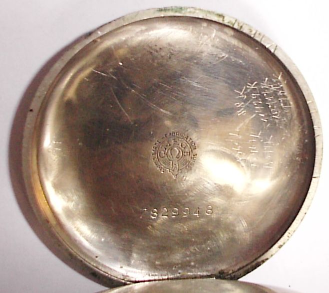

Добрый день! Разбирал завалы вещей на чердаке старого дома и обнаружил часы с надписью Omega на циферблате. Покрутил заводную головку - пошли.
С внутренней стороны на первой крышке клеймо Omega, надпись SWISS MADE - FABRICATION SUISSE и номер 7829948.

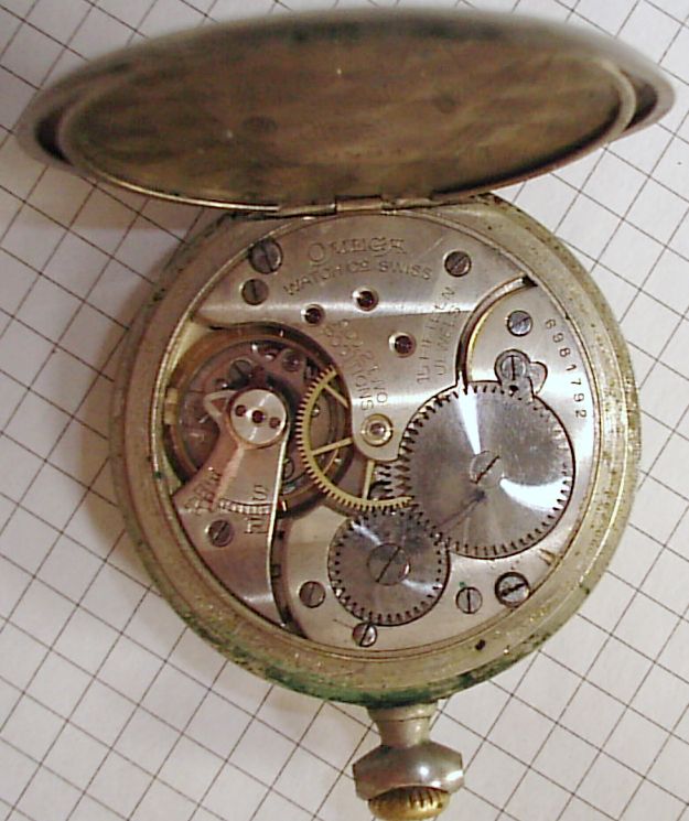

Под второй крышкой надписи на механизме
OMEGA
WATCH C° SWISS
6981792
15 FIFTEEN JEWELS
ADJ.2TWO
POSITIONS
Подскажите что это за часы? Какого года?

Добрый день!Фотограф я неважный - как получилось, а в адресе Punto Switcher похулиганил.
ID:	59825   Нажмите на изображение для увеличения

где-то я читал, что на крышках часов выцарапывали даты, когда часы относили в ломбард. Эти тогда похоже, что много раз сдавали..

ну примерный возраст часов можно определить по этой таблице

Сообщение от Ромбыч Посмотреть сообщение
а я слышал о том, что выцарапывали дату предыдущего обслуживания.
мне кажется в этом больше смысла?!

Спасибо за таблицу, но присутствуют два номера. На какой ориентироваться?

На дату не похоже - надписи такого вида:
+2467К
-13377К
+88К
-8907К
-11429К
-10717К
-9736К

Люди! Чего вы паритесь? Омега идентифицируется по номеру механизма. И если я правильно вижу на фото, то для 6981792 это 1928 год. А вся эта цифрень нацарапанная может быть чем угодно (номера квитанций часовщика или ломбарда) и к делу отношения не имеет. Если только Вы не Шерлок Холмс.
На крышке - номер корпуса. По ним идентификацию обычно не проводят, разве что по американским производителям корпусов датировки сохранились.
