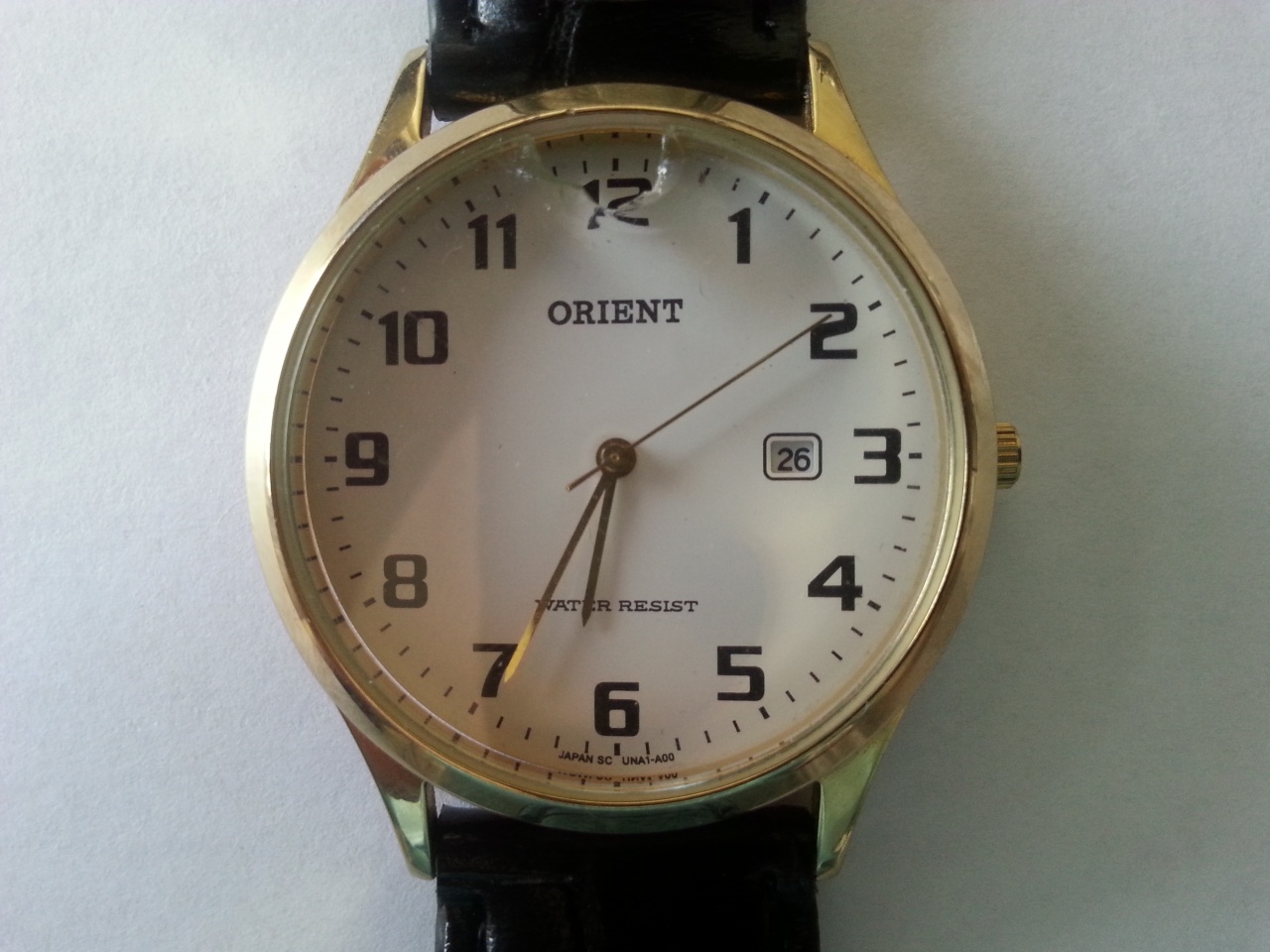

Добрый день уважаемые форумчане.
У меня проблема, разбил стекло на часах Orient

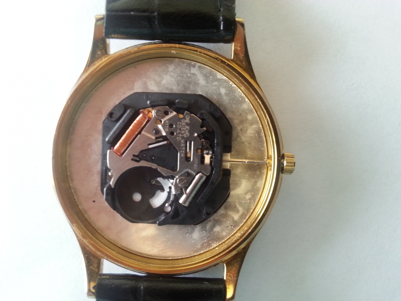

Хочу снять стекло чтобы с него снять размеры для заказа. Посоветуйте как снять вал перевода стрелок и даты и как держиться стекло (просто выдавить?). Спасибо. Фото механизма прилагаю.

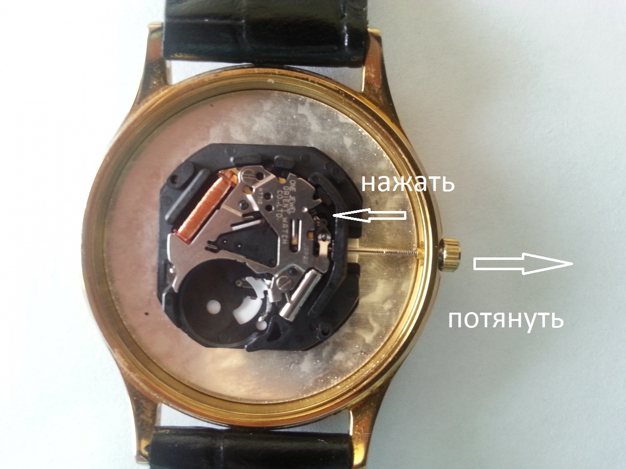

Стекло запрессовано. Выдавливается.

Механизм снял. Но стекло что-то не выдавливается, боюсь сломать. Может оно заклеено? Я так понял здесь сапфировое стекло? Диаметр и толщину больше никак не узнать?

Здравствуйте!
Стекло не сапфир и оно не вклеено.
Вы можете просто выбить стекло молотком. Снять размер штангенциркулем, не вынимая прокладку из корпуса. Замерить толщину стекла. Но чтобы поставить стекло новое на место, вам потребуется пресс, чтобы равномерно запрессовать его в корпус с прокладкой.

Не начинайте учебу на своих часах. Чтобы правильно поставить стекло нужен инструмент и опыт. Зайдите в любую мастерскую там Вам за десять минут найдут стекло и заменят. Выдавить стекло можно просто пальцем, но я это делаю прессом, так проще и безопасней.
