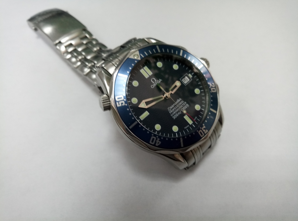

Omega 2531.80.00 ориг или фэйк?
Приветствую форумчане.
Собираюсь приобрести, указанную в заголовке темы, модельку.
По номеру на корпусе всё сходится( узнавал в московском Омега сервисе,за что им,кстати,отдельное спасибо).
Единственное,что смущает-отсутствует круглая гравировка с символами омеги на краю крышки.Но на всех ли часах она ставилась?
Год 2007 примерно.
Хотелось бы услышать ваше мнение по поводу этих часиков.

Судя по состоянию крышки данную круглую гравировку "Омеги" сполировали.

Да.Действительно.Забыл добавить,что часы подвергались полировке.

Ну с гравировкой ладно бывет, полирнули может пару раз но механике минимум 10 лет!,и смотреть нужно не только внешний вид а и работу механизма!Отсюда:делался ли репассаж...наличие возле крышки красной или синей точки или нет никакой...или хотя-бы проверить амплитуду,если слабая то на обслуживание отдадите денежку.

Конечно же проверю в сервисе на всё возможное- на точность хода,амплитуду,влагозащиту,износ и т.п. перед тем как покупать.
Эмм..а что за красная или синяя точки?И в каком месте они находятся?

Сейчас уже вроде не ставятся,но ещё неск. лет тому ещё ставили...Обычно между браслетом и крышкой.Красная на новых или если не вскрывались(если часам много годков то это тоже им не +),синюю ставили после офиц. сервиза.Если нет никакой-вскрывали неизвестно кто.

Пломба на задней стороне часов. Должна быть видна, невозможно не увидеть. Если красная - в сервисе не были, синяя-были)

Оригинальное вами указанное место полировки. А зачем нужно было полировать конька и оставить не полированными царапины вокруг пазов под ключ? Или их потом поставили , не имея ключа, пытаясь открыть? На коньке и ступени крышки, где пазы, блик и структура мех обраб, не одинакова. Возможно снимок искажает.

В 2007 эту гравировку еще не ставили, на моих омегах тех лет ее нет. В этих часах мех 1120 на базе ЕТА 2892-А2, одна из лучших доработанных омегой эташка , довольно стабильный по ходу, точный, но требующий своевременного (раз 4-5 лет) репассажа. Все остальное по состоянию и износу возможному ,будет ясно на диагностике в сервисе

Данный символ ставился с определенного года, поэтому не на всех часах середины 00-х он есть.
Часы, уверен, старше 2007-года, поскольку модель 2531.80 к 2007-му была вытеснена моделью 2220.80 с co-axial.

Спасибо за подробые ответы.Возможно, что в 2007 они были куплены. А произведены немного ранее.Часы всё же были в сервисе,но не у официалов(
Ну вобщем-то вскрытие покажет,да и тестовые приборы не обманешь)
