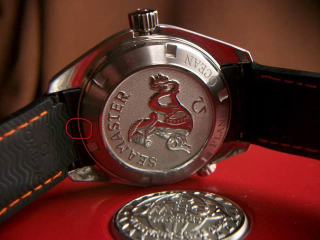

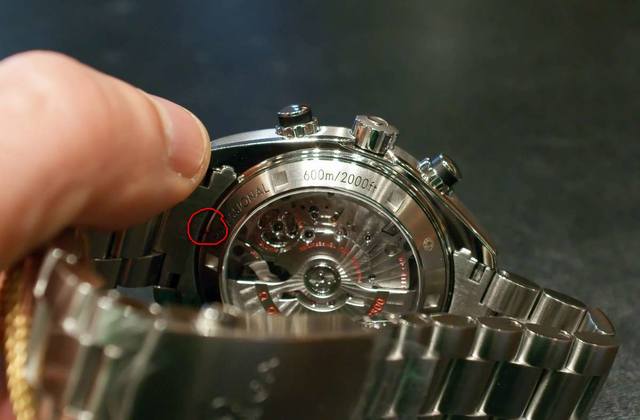

Сейчас уже вроде не ставятся,но ещё неск. лет тому ещё ставили...Обычно между браслетом и крышкой.Красная на новых или если не вскрывались(если часам много годков то это тоже им не +),синюю ставили после офиц. сервиза.Если нет никакой-вскрывали неизвестно кто.
на пример здесь можно разглядеть
http://images.vfl.ru/ii/1496514609/c...17451939_m.jpg
http://images.vfl.ru/ii/1496514966/9...17452046_m.jpg

Пломба на задней стороне часов. Должна быть видна, невозможно не увидеть. Если красная - в сервисе не были, синяя-были)
