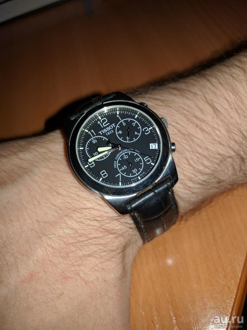

Как извлечь кнопки, чтобы почистить?
Пожалуйста скажите как кнопки вытащить почистить? Не пойму спичкой на кулачки нажимаю, секундомер вкл, с кнопок нифига.

Получится вынуть механизм и очень крупно сфотографировать втулки кнопок с внутренней стороны?

Сообщение от sportura Посмотреть сообщение
спичкой на кулачки нажимаю ,секундомер вкл,с кнопок нифига.
В таких же часах было обнаружено, что кольцевая пластиковая вставка имеет люфт на поворот в корпусе и промежуточные толкатели кнопок (они - в пластиковой вставке) перестают попадать на кнопки. Еще и по высоте толкатели смонтированы неправильно и циферблат болтался. Вопрос решился изготовлением за 10 минуток новых толкателей с увеличенными головками из гвоздиков и подкладками. Подробности ремонта - http://forum.watch.ru/showthread.php?t=366410

Механизм снял,корпус помыл.Толкатели стали глубже продавливать и все заработало.Спасибо что откликнулись.

Такая проблема часто встречается в ранних Электрониках, приходится выбивать кнопки из втулок, чистить их и затем заклёпывать обратно.
