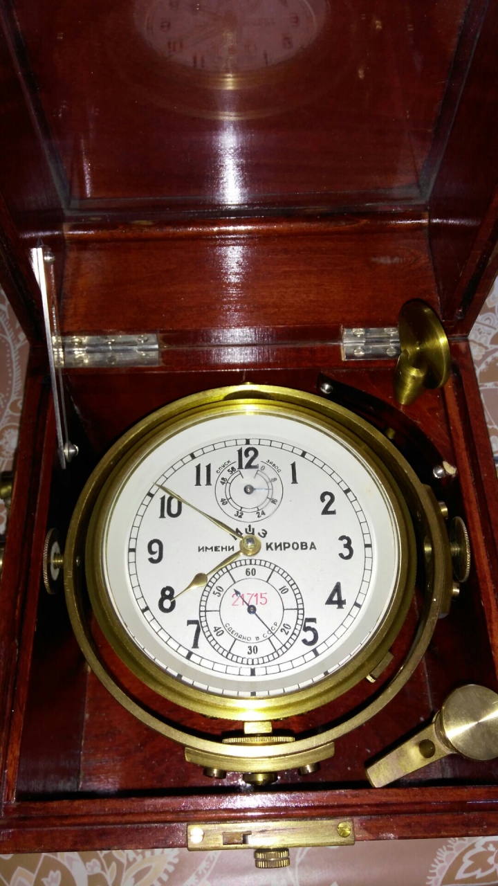

Добрый день.приобрел себе хранометр,детали все целые,идут какое-то время,затем останавливаются.пружина полностью заведена,не знаю как ее спустить,варварским(снятие вилки) способом слышал что ломает ось анкерного,не вариант!
Подскажите пожалуйста как,или может есть у кого схема разборки,сборки на него,буду очень благодарен
С уважением Алексей

С такими вопросами угробите вещь. Лучше найдите того, кто сможет их починить.
Да, вернее не ломает, а сжигает, так можно делать только на больших будильниках. Собачка на заводном валу недоступна?

Если вы незнаете как спустить пружину , то что вы будите делать с хронометром , даже если спустите пружину?
Спустить пружину это самая малая задача.....

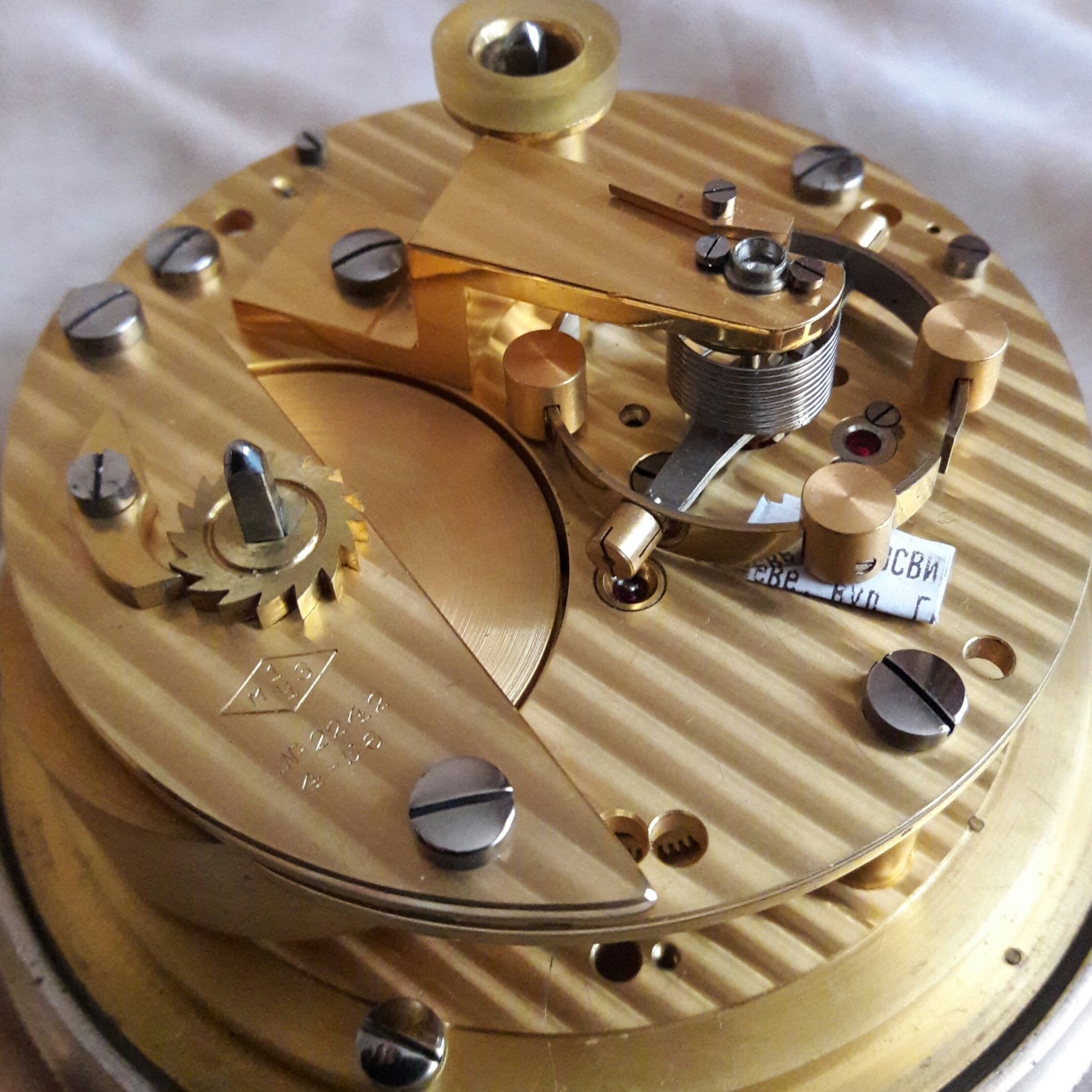

Собачка, в таком хронометре, даже имеет контрвыступ для часового мастера. Уважаемый rafail999 ! Не ломайте красивую дорогую вещь! Отнесите к мастеру!

Я уже 18 лет ремонтирую наручные,напольные и каминные часы.такого мне еще не попадалось.пишу потому что и не хочу испортить вещь.Все когда-то приходится делать,если конечно есть интерес,только цена ошибки гнетет.щитаю лучше поинтересоваться у знаюших людей прежде чем лесть самому.в Новосибирске за такие часы браться никто не хочет и подсказать некому.
Есть на них схема разборки и смазки?
Завтра возьму на работу и зафотографирую механизм,они уже год лежат,менял анкерного колесо, сразу не пошли,забросил,теперь решил сделать,на сколько помню при отведение собачки ничего не происходит,но могу ошибаться
Благодарю за советы

Ну, если у вас опыт в ремонт часов, тогда не так страшно. Нужно иметь ввиду, что ето фюзеиный механизм с хронометровым спуском, а не простые анкерные часы.
А ранше как меняли ходового колеса?
Превый способ спустить пружину - оставить часы идти до конца, пока она не спустится сама.
Второй способ - при помощи отведения собачки на вал барабана пружины. Точно как в настенных/настолных часов, будет нужен инструмент с квадратным отверстием и облую ручку чтобы спустить постепенно пружину. Имейте ввиду, что пружина спустится, но цепь останется на фюзейном колесе!
Третий способ - удерживая таким же инструментом заводный вал фюзейного колеса, снять маленкий мост под циферблатом и убрать промежуточного колеса, затем медленно позволить пружине спустится.
Обратите особое внимание на подшипник центрального колеса в основной платине - он толстой и когда не был скоро репасаж, всегда в нем есть отвердившееся масло, которое не позволяет колесу нормально вращаться. Получается точно так, как Вы описали - часы идут, но с маленькой амплитуды и останавливаются ранше чем положено... Тоже нужно разобрать барабан и почистить пружину!
Очень осторожно надо общаться с деталями спуска. Если снимите баланс и отведите ходовую пружину от ходового колеса, оно раскрутиться сильно! !!! В такой случай никак не надо просто отпустить пружину к колесу!!! Пружина погнется, цапфа колеса сломается, может испортится некоторый из зубьев колеса!

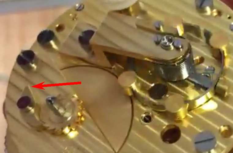

А я только мечтаю отремонтировать свой. 4-56год.
Сломана ось ходового, нет камня покоя, разбит верний сквозной камень, сломана ось баланса, нет цепи....
Вот так вот. Нигде немогу найти детали.

Ето все можно отремонтировать без замен деталей, только цепь нужно наидти.
