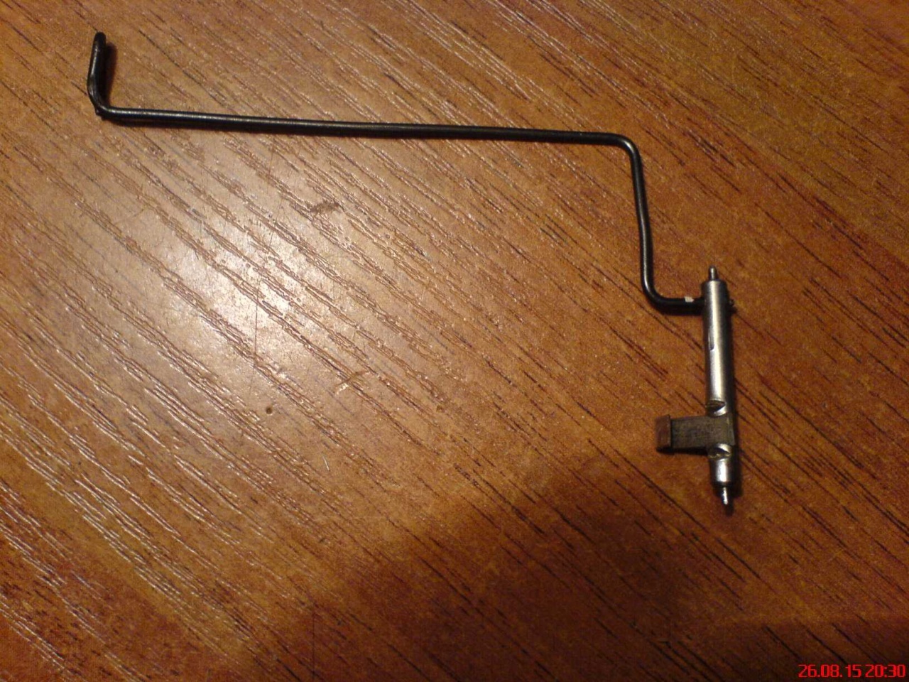

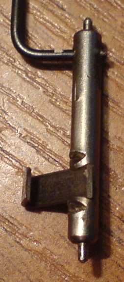

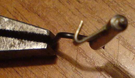

Восстанавливаю часы с кукушкой "Маяк" - сломана анкерная скоба. Попытки найти "задешево" - тщетны. "Задорого" - не по карману, да и времени свободного куча. Пинкина 4-е издание (1952 г.) имею, читал.
Половинку обломаной, полагаю. извлечь сумею и разогнуть обратно завальцовку - тоже.
Как должна выглядеть готовая представляю - примерно как на этом фото из инета.
Посоветуйте - с чего начать изготовление?
там загиб почти под 90 градусов идет сразу в месте разлома

Сколько зубьев анкерного колеса должна охватывать скоба?
Нужен ли фацет (фаска, скос) на том конце планки, который у меня отсутствует - на картинке у Пинкина такой скос, непонятно МНЕ зачем, изображен?
Как должен выглядеть отсутствующий конец скобы - его форма?
Какой материал скобы - термообработку выполнить не сумею, полагаю, что лет на 5 хватит (по износу) материала "любой жестянки" - или ошибаюсь?
Есть ли смысл паять мягким припоем скобу к оси в т.ч. нерабочую сторону скобы - у повторной завальцовки на то же место может не хватить прочности?
Правильно я понимаю, что в кукушках "Маяк" со счетным колесом реализована именно эта схема спуска?
Возможно ли вместо изготовления новой скобы и замены ею сломаной, просто допаять на имеющуюся ось недостающую половинку скобы с нужным профилем рабочей части - естественно, поверх оси ?

Рисунка не такя, там изображен английский анкерный спуск. В Маяке Шварцвальдский спуск. Тут теория не нужна, у Вас имеется все что нужно. Изготовьте новую скобу смотря на старую. Наконец придется немного огнуть чтобы наладить правильное действие. Скобу (она не анкерная) можно припаять или залкепать. Возможно починить и старую припаяв ее с верхней стороны, добавьте куска проволки для прочностьи. Только так не будет красиво...
П.П . Если отсуствует сломанный кусок, то он выглядит точно как у Пинкина, со скосом. Там все хирошо описано.

Одолжил поводок со скобой, удалось сфотографировать. Фото, к сожалению, вышли нечеткими, зато стало геть понятно, что и как надо делать и, главное, определить размеры недостающего куска скобы. Который, как выяснилось, импульс маятнику не дает, а только останавливает ходовое колесо за самый кончик его зубца и, ПОЭТОМУ, таки может быть изготовлен из любой жестянки и припаян к моей скобе.
Заодно выяснилось, что ходовое колесо имеет приличную "восьмерку" - около 1 мм. Придется править.
