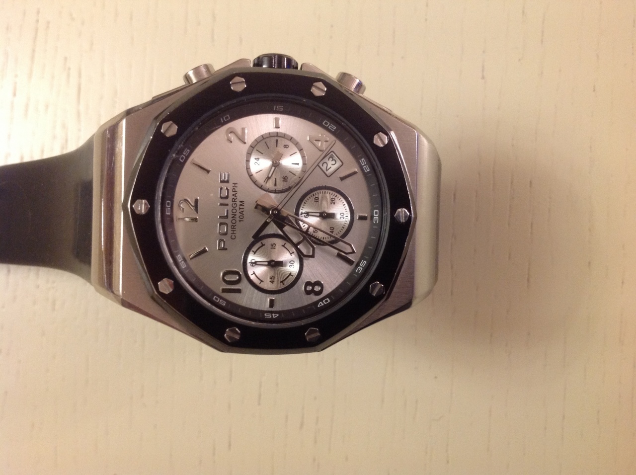

Плохо вижу стрелки на часах.
Скажите можно покрасить стрели на этих часах?
Какой краской и как это сделать?

Желтой , красной , белой , люминесцентной . Правильно , надо снять стрелки и нанести краску с нижней стороны. Протягивая каплю краски что бы она создала мембрану на выборке . Стрелка должна быть на весу.
Люминесцентной покрасить сложнее....Можно покрыть краской не снимая . В целлофане сделайте прорезь и протяните под стрелками , что бы не попортить цифер. Покрываите краскои зоны с выборками , что бы натянуть краску на отверстия.

И в итоге получится жуткий колхозный вид.

нет, если правильно залюмить белым люмом (не свет, а цвет) то будет норм.
поищите Strong, он вроде делает люм на часах.

Тут бы сами стрелки сделать чёрными, а не блестящими.

Залюмить,с разборкой,желательно снизу,но можно и периметр поверх,как у многих Инвикт,вопрос в зазоре между минутной и часовой.

Мне тоже почему то хочется покрасить стрелки в черный цвет. Но риск того, как здесь сказали про колхозный вид присутствует.

Это теоретически всё идеально вроде бы. А вы попробуйте хотя бы корректно снять стрелку хоть одну из усложнений и поставить ее так же ровно и красиво обратно. :-) Если стрелка сидит крепко, погнёте основу стрелки. С зазорами вообще отдельный вопрос вылезет. Идея бредовая. После этих манипуляций часы превратятся в самопал, который на руку больше не наденете.

Лак для ноктей. Но снимать стрелки все равно придется. А потом ставить. И с первого раза не покрасится хорошо.

Сносите часы в маникюрный салон. Профессионалы быстро покроют лаком стрелки.
