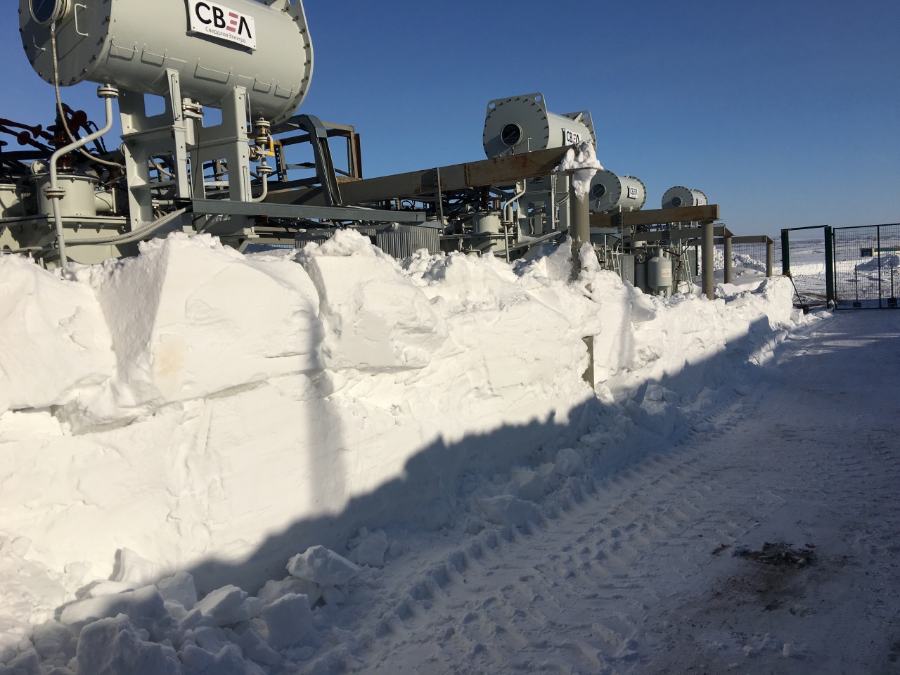

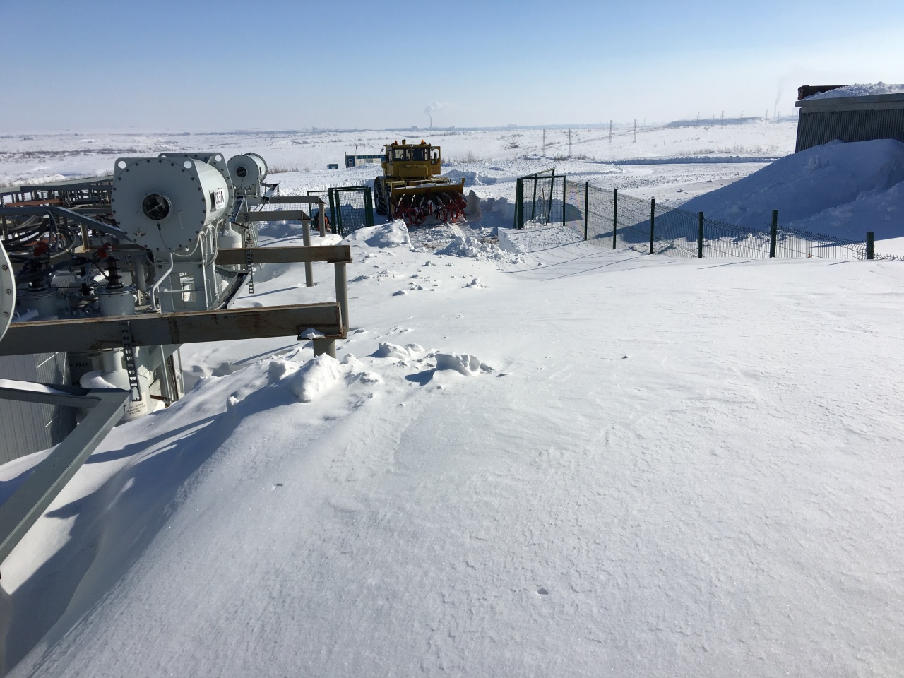

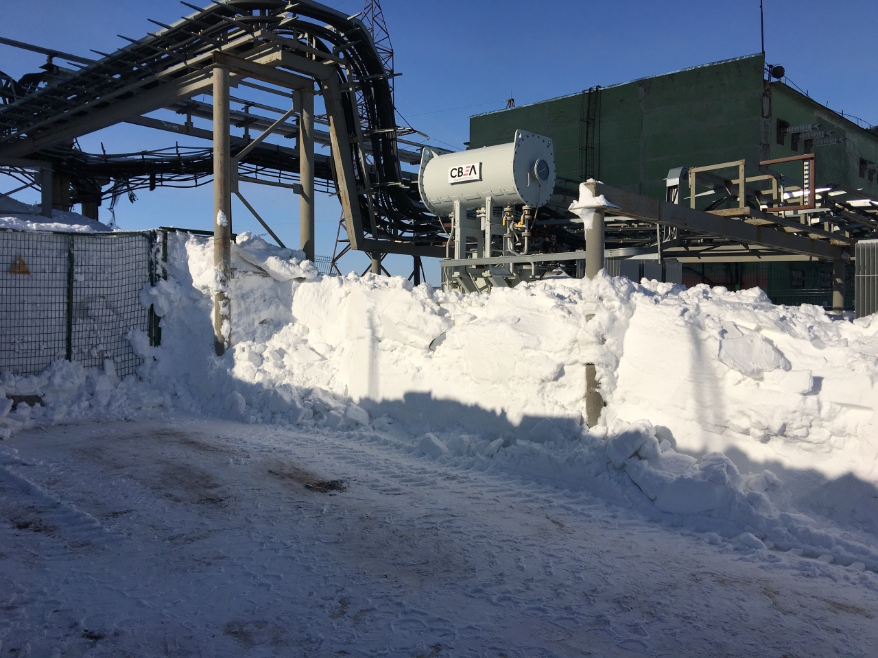

Отпишусь тоже. По информации из форума, тоже считал, что намагниченные часы могут только спешить. Так вот, дней десять назад, принимал участие в работах по очистке снега погрузчиком на территории разделительных трансформаторов. Их там четыре штуки, два 6300/6300В и два 6300/6600В, мощность каждого примерно по 500 кВА. Магнитное поле, как вы понимаете, переменное. Находился я там около четырех часов, с лопатой, там подчистить, тут подправить.
Часы Omega SMP 300, (синие ), мех 2500D. Так вот, на следующий день обнаружил, что часы стали отставать примерно на 10 секунд в сутки. Размагнитил, сейчас все нормально, вернулись в свои + 2 сек.
Своим сотрудникам рассказал - все удивлены, переменное же поле. Выдвигались различные теории про наложение полей.
