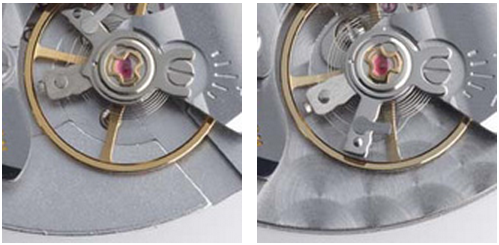

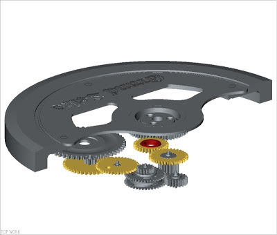

Первое, что видно из сравнения технических параметров, увеличенное время работы с 55 до 72 часов. Это потребовало новую пружину подзавода и механизм автоматического завода. Сейко отказалось от «меджик левер», т.к. при большом сопротивлении он склонен к проскальзыванию и использовала систему из шестеренок маленького диаметра (уменьшение момента инерции), покрытых специальным напылением для предотвращения износа. (Ролекс, например, использует два колеса из легкого сплава с тефлоновым покрытием.)
В результате, количество камней в автоматических механизмах 9S6X выросло до 35 с 26 в 9S5X,
и увеличилась толщина с 5,4 до 5,9 мм.

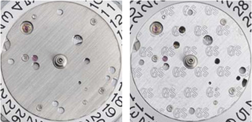

Главная плата в 9S6X теперь декорирована, в нарушение японских традиций. Но кроме декоративной функции, есть еще и практическая- гравировка удерживает грязь.
Под циферблатом плата украшена инициалами GS. Да и вообще над гравировкой плат и полировкой деталей поработали тщательнее, чем в калибрах серии 9S5X.

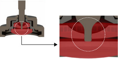

Для регулировки хода до сих пор используется ассиметричный винтовой регулятор в отличие от швейцарцев, предпочитающих винты для изменения момента инерции баланса. (Гиромакс, микротесла)
Увеличен диаметр оси баланса с 0,07 до 0,08 мм, что увеличило прочность на 30%. Известный форумчанин Магуро (увы, опять забаненый) считает, однако, что это снижает точность.

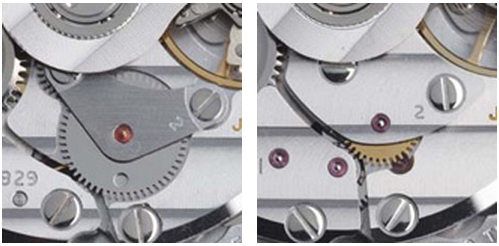

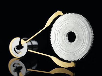

Детали спуска теперь изготавливаются по технологии MEMS. Они более точные и облегченные. Обратите внимание на кончики зубьев колеса – там сделаны специальные «карманчики» для лучшего удержания масла.
Японские инженеры не используют кремний и предпочитают никелевые сплавы и рубины, считая их более предсказуемыми и надежными при длительной эксплуатации.
