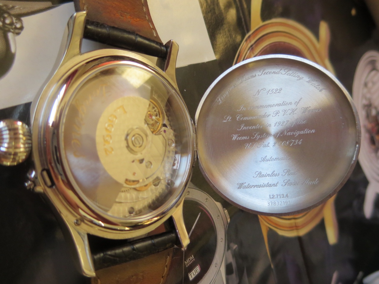

Добрый день, уважаемые форумчане.
Прошу помочь мне найти основную информацию по механизму ETA A07.111, на базе которого сделан механизм в моих часах Longines и который был переименован в L691.2
Интересует следующая информация:
Чем отличается данный механизм от стандартных Eta? Сложнее или проще? Лучше это или хуже?
С какой периодичностью следует осуществлять репассаж? Дороже ли он будет, чем у частовстречаемых Eta? (2824, 2836, 2892)
Какая точность должна быть у данного механизма?
Общее резюме, если можете.
Заранее спасибо за любую информацию!

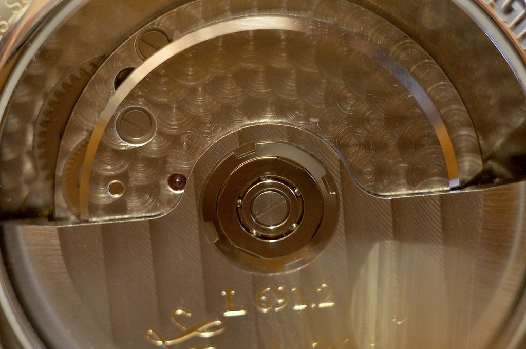

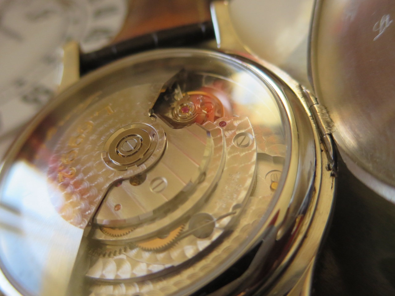

Добавлю еще несколько фотографий данного механизма, т.к. на предыдущей не виден баланс.

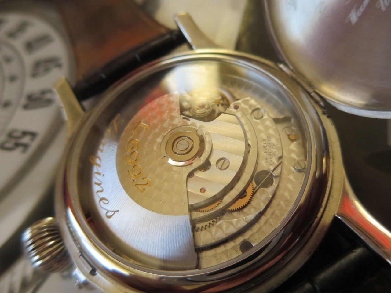

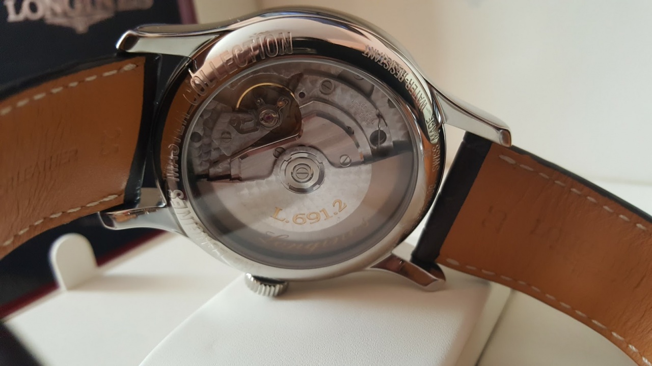

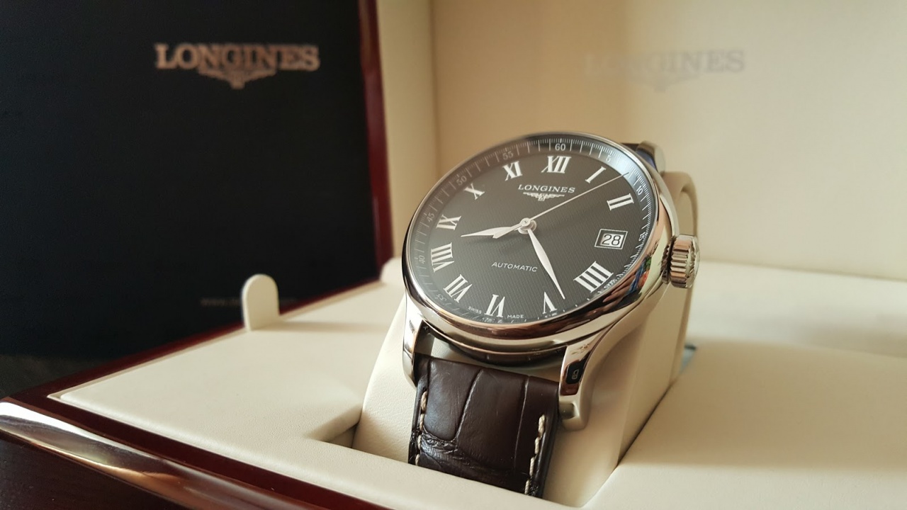

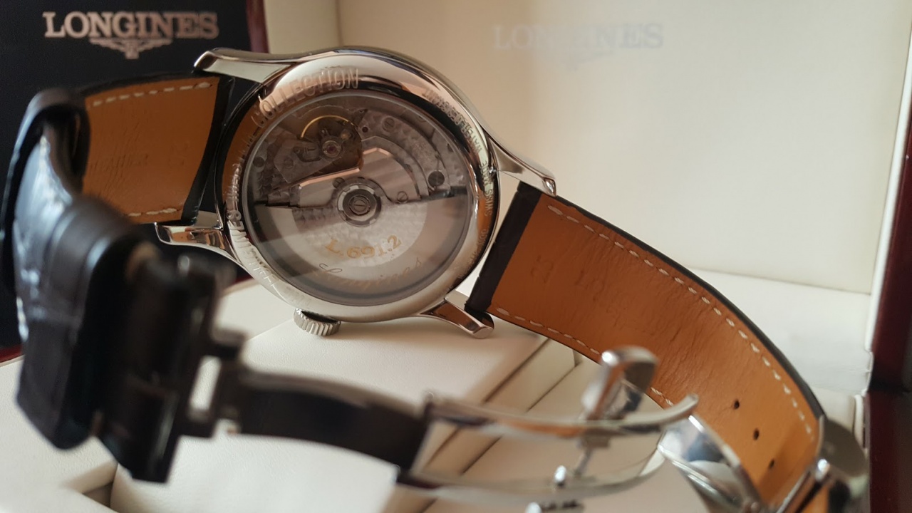

Спасибо вам за эту тему. Не так давно стал обладателем Лонжин с таким же механизмом. Весь интернет перерыл, но ответы нашёл только тут на форуме) Но вот теперь другой вопрос. Как я понимаю у вас калибр L691.2, но диаметр самих часов 42 мм? Просто у меня 47,5мм и механизм смотрится "впритык" к корпусу. Как вы думаете, он действительно просто смотрится или для 47.5 механизм больше?

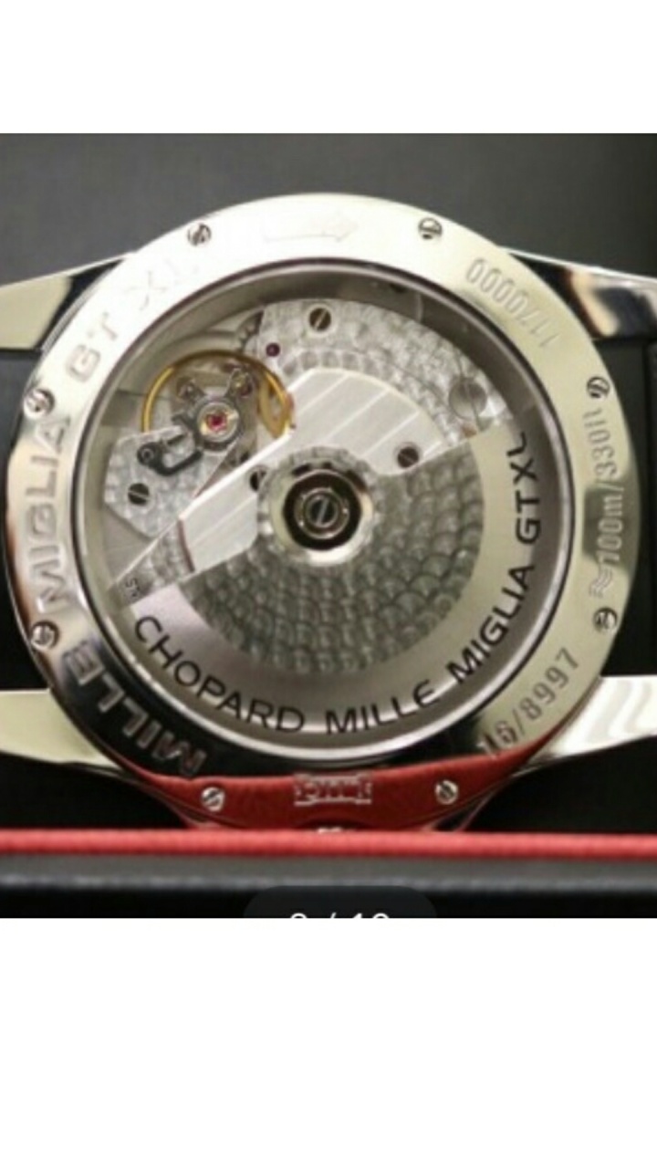

Тоже добавлю красоты этой.

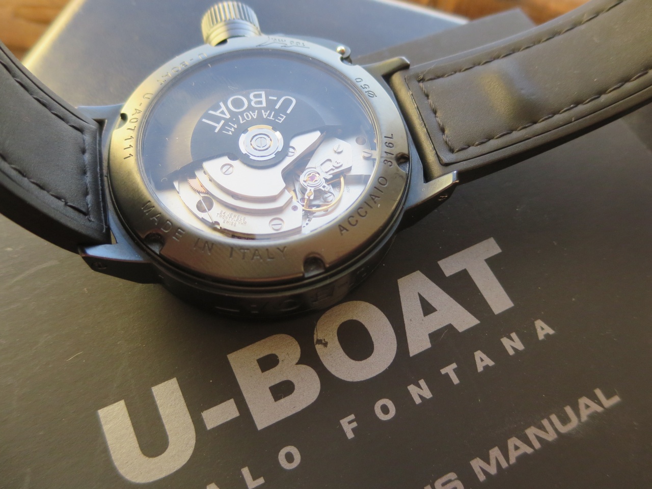

У меня этот ЕТА такой же стоял еще в УБОТ
Фоток не сохранилось но a07.111 кажется даже в названии на задней модели было. А07 точно было
------- ДОБАВЛЕНО ЧЕРЕЗ 11 МИН --------
Нашел
Так что ставится не только на лонжин)))
