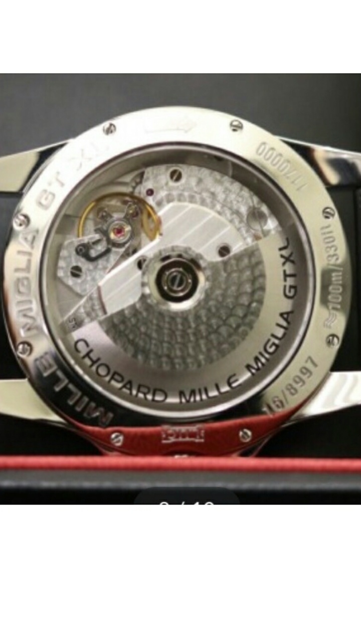

Тоже добавлю красоты этой.
Вложение 1712442
Вложение 1712443
Вложение 1712444
У меня этот ЕТА такой же стоял еще в УБОТ
Фоток не сохранилось но a07.111 кажется даже в названии на задней модели было. А07 точно было
------- ДОБАВЛЕНО ЧЕРЕЗ 11 МИН --------
Нашел
Так что ставится не только на лонжин)))
Вложение 1712459
