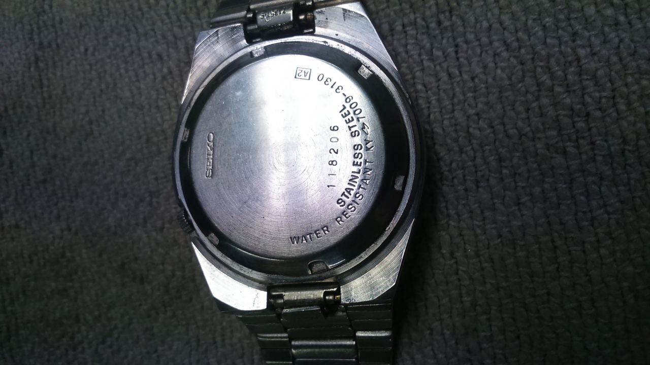

Спасибо, уже ободряет. А ещё хотел спросить о годе производства, калькулятор тут на форуме видел, но не подходит. Номер на крышке 118206.
А что вас смущает? Январь 2001/2011 (1991) года.

Меня смущает разброс +/- 10 лет. По моему, это немало. А сколько вообще срок службы часов при нормальном ношении?
А ещё у них на браслете, у самого корпуса, есть маркировка Z-1357-Е. Что это?

Пусть не смущает. Есть аппарат , 80-х. После ТО ходят, живут и радуют.
Выпускали калибр с 1978 до 1995 года.
Диапазон можно уменьшить, выяснив обозначение модели, кмк.

Или фото сделайте, будет проще найти модель.

Я нашёл что это модель. SNXL45K1.
