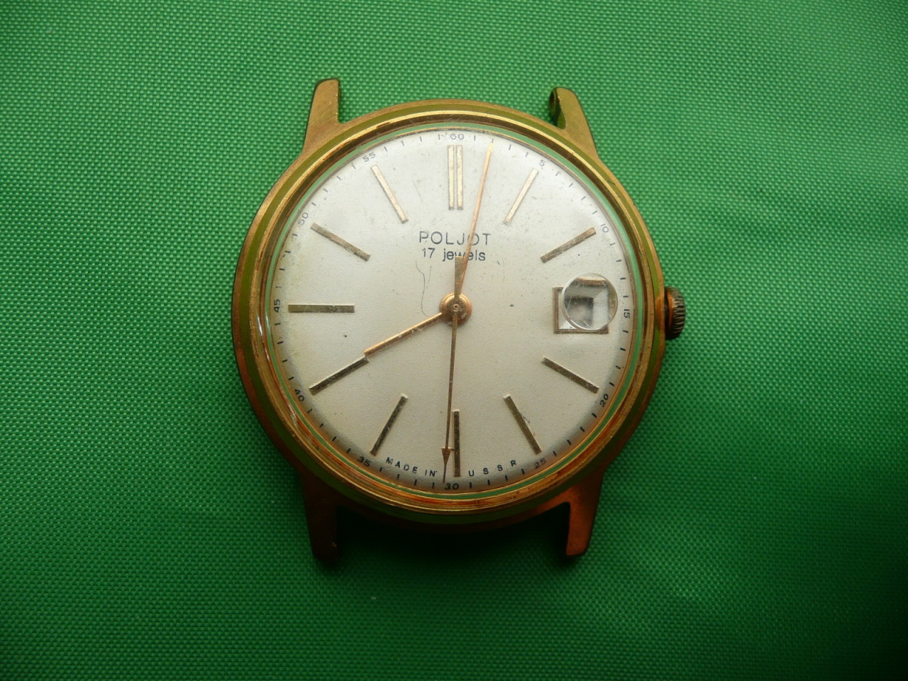

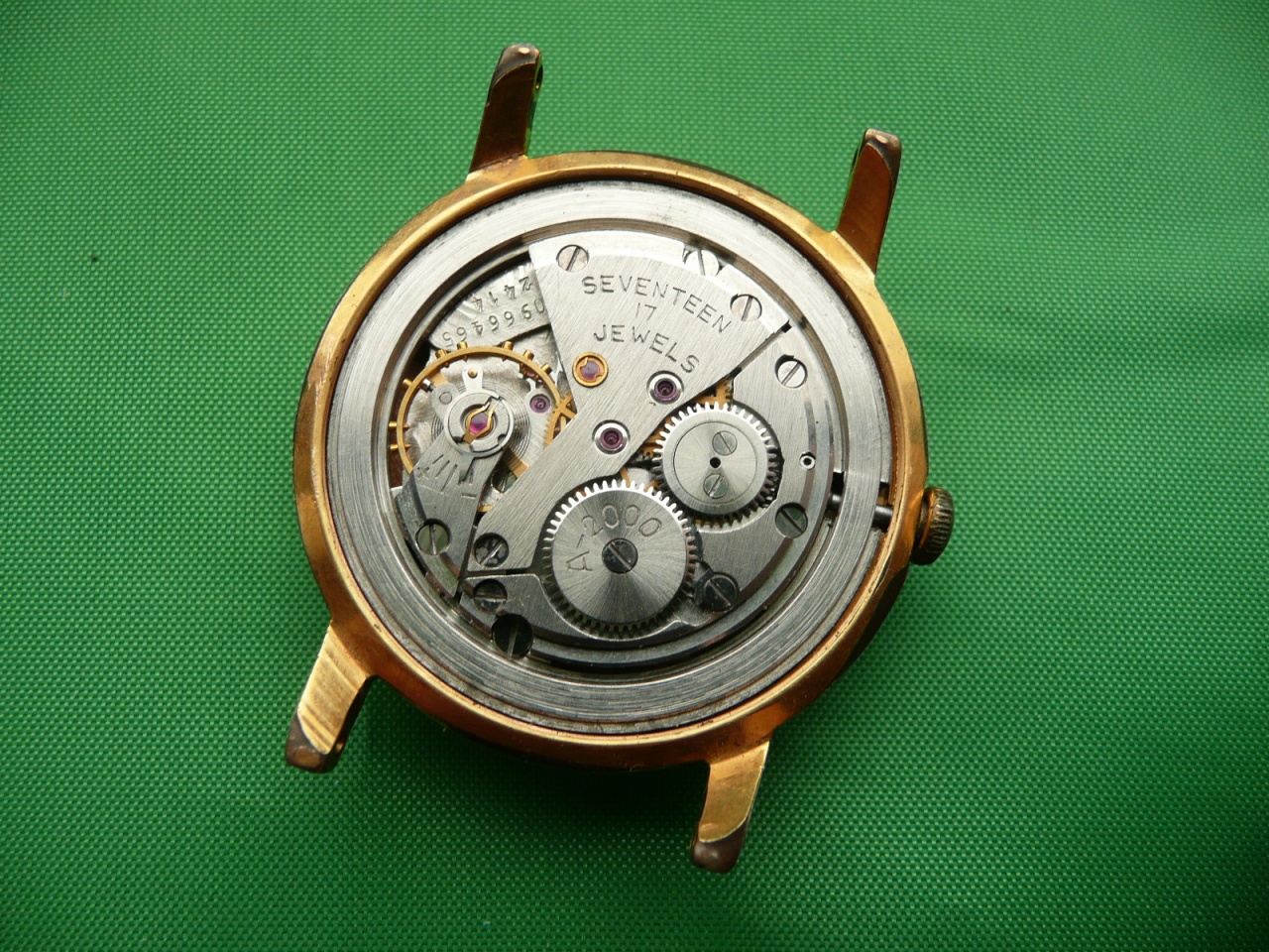

Полет 2414 А2000
Прошу помощи в оценке этих часов

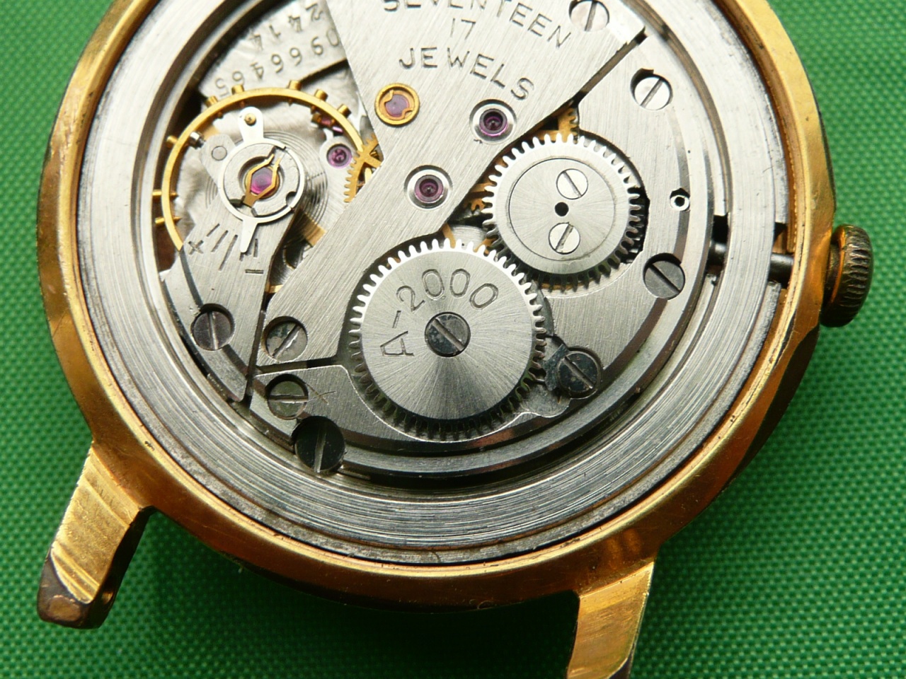

Что за надпись на колесе А2000

Очень интересные и не особо частые. Календарь работает?

спасибо. Календарь работает. Часы на хорошем ходу.

На сколько редкие эти часики ?
Какая может быть стоимость ?
Где можно найти, перелопатил весь интернет, найти не смог.
Может, кто, что подскажет ?

Экспортный Полёт (в Англии такие водятся). Относительно нечастый, но к стоимости этот факт ничего не прибавит... в таком состоянии вряд ли кто-то предложит более 1500-2000 руб...

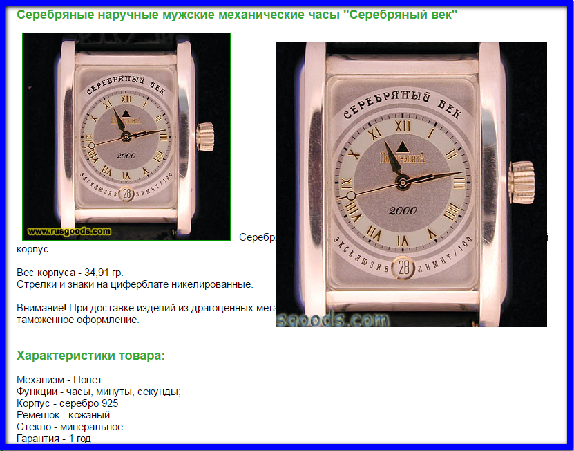

Сообщение от Fartovii Посмотреть сообщение
...Что за надпись на колесе А2000...
Ответил на известном Вам ресурсе.
Продублирую тут:
"Часы однозначно пр-ва СССР, а барабанное колесо с логотипом "А-2000" вполне может быть не родным, взятым от аналогичного калибра выпуска 2000-х годов.
Например, с такого как на картинке ниже, там, походу, такой же калибр.
А уж по какой причине менялось колесо - можно только догадываться - может по необходимости, а может владельца такой бзик посетил...
Ну а литера А может говорить о категории или о чем-то в этом духе. Тем более, что название Полета на картинке "Полет-элитА"."

Ну да, полторы тысячи оптимально для них, вопрос в спросе

Арбуз, Арктика, Африка... Этот калибр 2414 снят с производства в 1974 году. Какая ЭлитА?
К чему этот полёт фантазии? Вопрос адресован специалистам, а не фантазёрам. Зачем вводить в заблуждение?
Есть у меня в разборке аналогичные моторы с колёсами А-2000 и А-3000. Поговорим о 3000-х годах?
Это экспортная маркировка 2414 и 2409.
