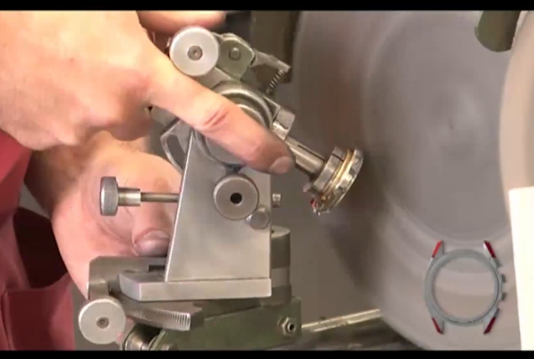

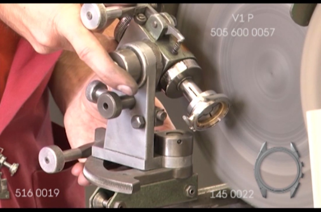

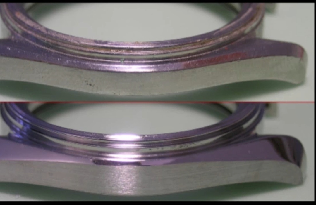

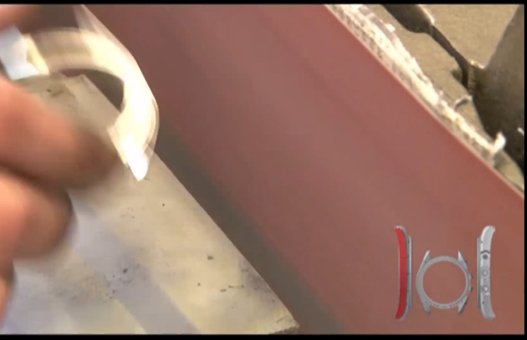

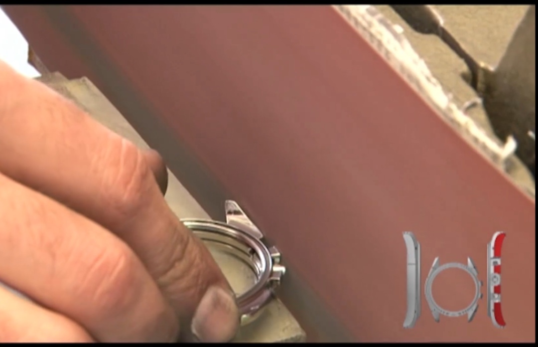

Я сторонник предметного диалога, а не философии. Предпочитаю конкретику. Если вы спрашиваете за определенные часы, то покажите изделие. Вдруг мастера в вашем районе правы и трогать часы/или место на корпусе действительно не стоит.
А так, ещё одна тема просто поболтать.
Пс.
Сообщение от Dim38 Посмотреть сообщение
Однако, именно в фирменном с/ц говорил с мастерами и к этому пришли. Когда начал валить вопросами, то отвечали без уверенности!
Если также в Швейцарии, то есть вопросы…
Тем более ошибки они при диагностике делают
Без обид, но какой-то левый ваш фирменный с/ц. Был бы фирменным, то мастера были бы в теме, что можно делать с корпусом, как, какими пастами, дисками, оснастками, по-артикульно.
