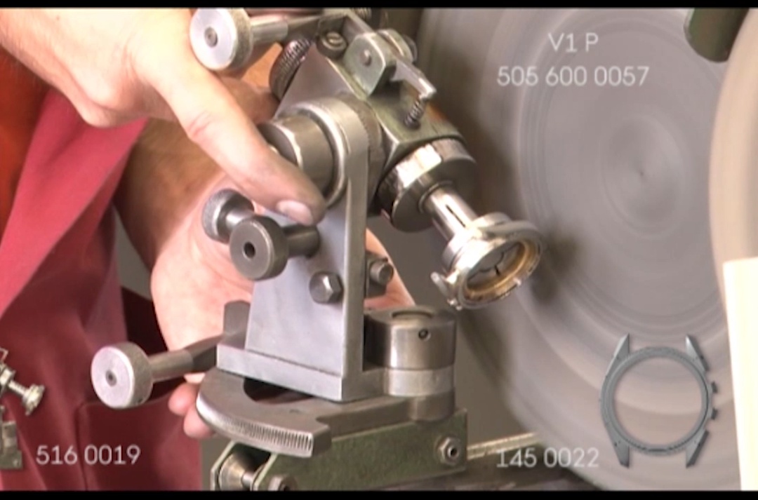

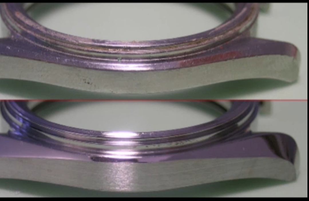

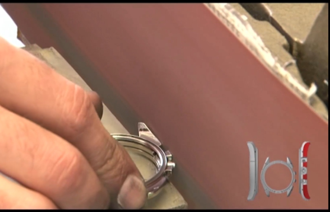

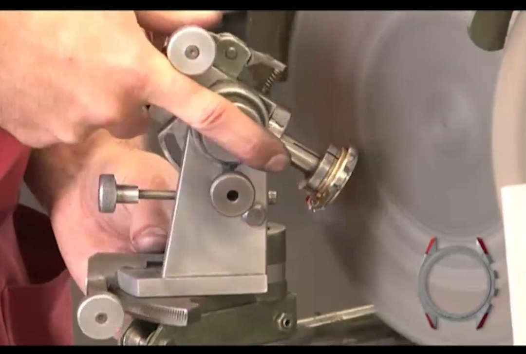

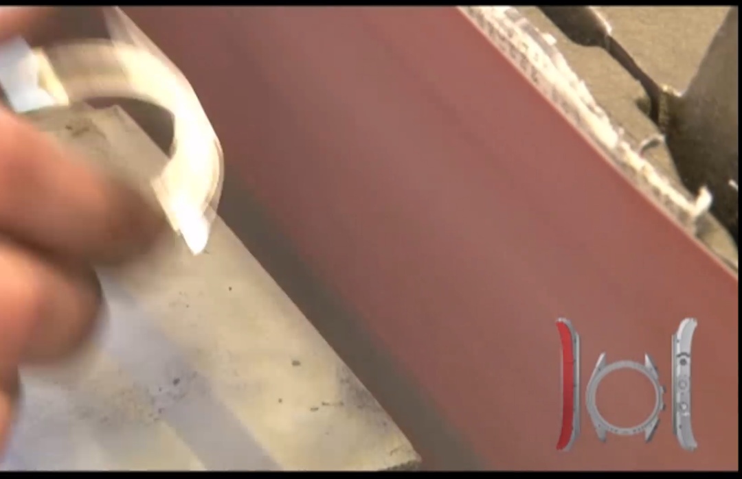

Я сторонник предметного диалога, а не философии. Предпочитаю конкретику. Если вы спрашиваете за определенные часы, то покажите изделие. Вдруг мастера в вашем районе правы и трогать часы/или место на корпусе действительно не стоит.
А так, ещё одна тема просто поболтать.

Без обид, но какой-то левый ваш фирменный с/ц. Был бы фирменным, то мастера были бы в теме, что можно делать с корпусом, как, какими пастами, дисками, оснастками, по-артикульно.
