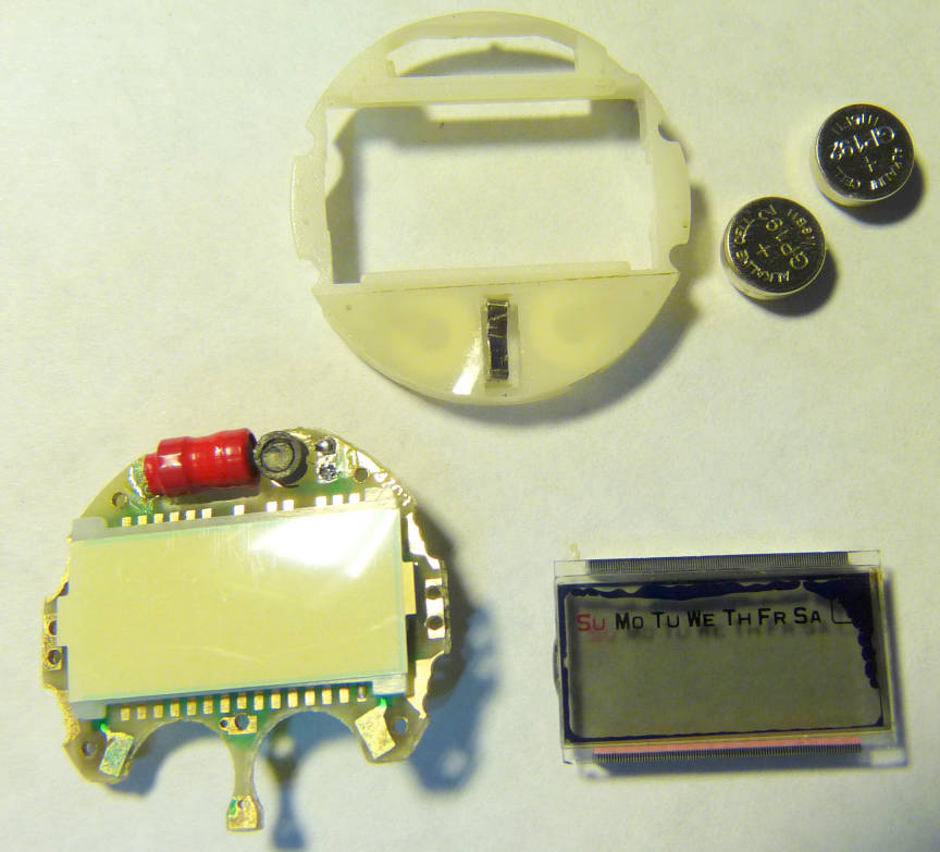

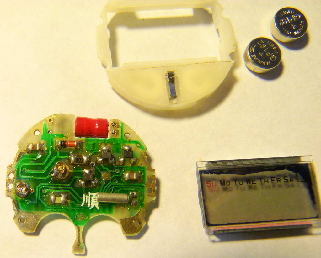

Несмотря на то что часы были куплены за какие-то копейки на радиорынке в 90 годах - они оказались очень хорошими.
Называются WALBA (но в гугле никаких следов этой марки практически нет). Реально стальной корпус, водозащита WR100, подсветка люминесцентная, я их 20 лет носил и они отлично работали…
А сейчас у них неожиданно потекло чёрное пятно на экране
Перекопал весь инет - современных альтернатив нет (чтобы экран без лишней фигни, водозащита нормальная, настоящий металл, подсветка равномерная)…
Пятно причём само по экрану плавает - за сутки оно становится то вообще на четверть экрана, то почти незаметная полоска с краю. Вероятно, на атмосферное давление у него реакция.
Почитал форум, попробовал пятно выдавить. Не получилось, оно по прежнему живёт своей жизнью.
Короче, какие есть варианты по ремонту?
Часовой механизм очевидно ведь унифицированный. Да и ЖКИ скорее всего тоже. Поменять ЖКИ и всё…
По каким ключевым словам и где (eBay, Amazon, Ali?) можно что-то попробовать найти?
Диаметр модуля электроники - 30мм. На плате в углу цифры 3703 (в гугле ничего не нашёл), и с другой стороны два иероглифа.
ЖКИ - ширина 23.5мм, высота 14мм. Маркировок нет.
Или шансов купить подходящий ЖКИ нет и часы можно выкинуть?

Вроде как на монтану похоже... Посмотрите тему Часы Montana

Дисплей подойдёт от Монтаны, распиновка та же.

А фото в сборе можете показать? Там наверное и корпус монтановский?

На монтану это похоже разве что по расположению кнопок и по логике управления (такой же таймер, будильник, ежечасная пищалка. но мелодий нет, в будильнике одна простая пищалка).
Вот работу люминесцентной подсветки экрана сфоткал:
И точно такая же распиновка дисплея, а этот тут важно. Единственное - с дисплея от монтаны надо содрать задний отражатель (но оставить поляроид!), чтобы работала подсветка.
