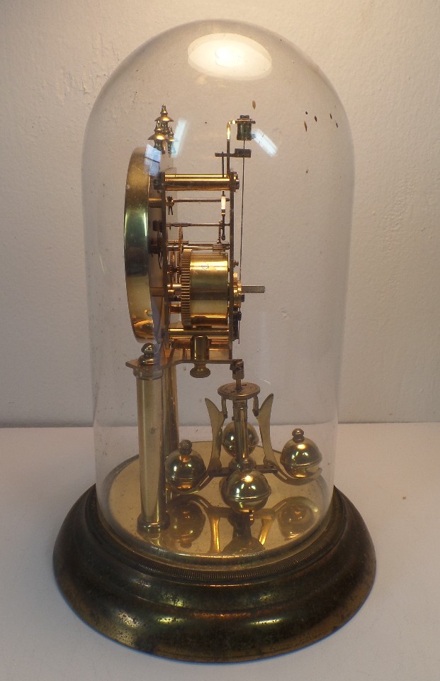

ну, если это будет кварц (электронно-механические) то можно сконструировать и добиться желаемого крутящего момента
если механика - то такого крутящего момента не добьетесь
завод на год можно обеспечить, если взять за основу механизм от торсионных часов-годовиков
Название: mtv4900-vintage-schatz-jahresuhrenfabrik-torsion-anniversary-mantle-clock-parts-repair-4.jpg
останется только продумать редуктор для годовой стрелки
привод лучше делать сразу от барабана, т.к. от минутной оси слишком много колес придется ставить, а годовики весьма маломощные
