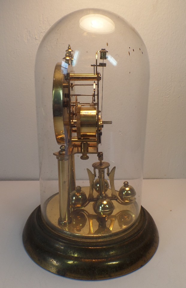

Dima343 17.01.2017 02:01
Вложений: 1
ну, если это будет кварц (электронно-механические) то можно сконструировать и добиться желаемого крутящего момента
если механика - то такого крутящего момента не добьетесь
завод на год можно обеспечить, если взять за основу механизм от торсионных часов-годовиков
Вложение 1658758
останется только продумать редуктор для годовой стрелки
привод лучше делать сразу от барабана, т.к. от минутной оси слишком много колес придется ставить, а годовики весьма маломощные
