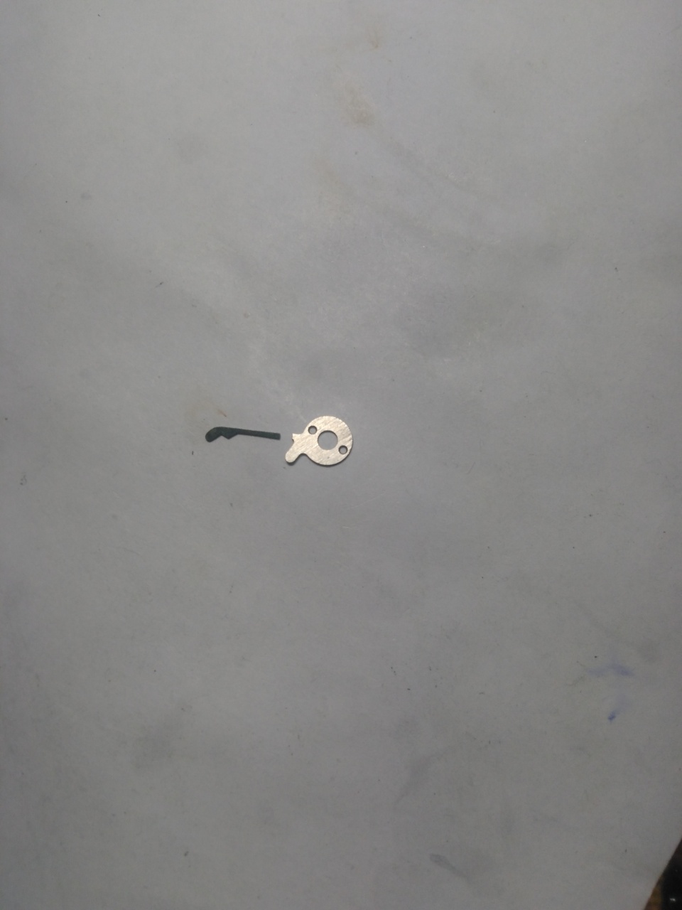

Здравствуйте! Подскажите, пожалуйста, из какого подручного материала можно изготовить эту деталь?

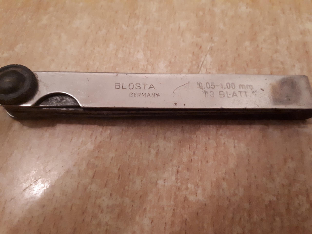

Из такого

Сообщение от Vladi19 Посмотреть сообщение
Из такого
Спасибо! Где-то у меня лежали щупы.

Я где-то на форуме видел как две поломанные части приклеивают на заготовку щеллаком и потом обрабатывают по контуру и сверлят.
